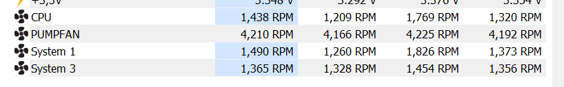

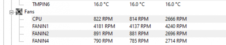

Falls noch jemand Infos zur Fehlermeldung "CPU and Pump Fan error, Please check!" hat, gerne mitteilen. Scheint bisher keine Auswirkungen zu haben, außer das diese beim Hochfahren erscheint.

Interessant finde ich, dass ich bei google nichts zu der Fehlermeldung "CPU and Pump Fan error, Please check!". Nur Beiträge zum Fehler "CPU Fan error, Please check!". Aber ist ja in der Praxis kein Problem (bisher). Ploppt halt beim Hochfahren auf, aber scheint sonst keine Auswirkungen zu haben.
