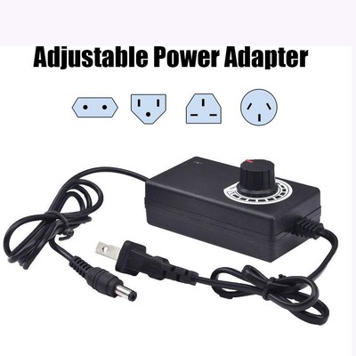

Das würde sich zeigen, zugegeben, alleine lassen würde ich sowas nicht. Es ging mir erstmal nur darum, ob das prinzipiell das richtige Teil ist und so funktioniert.
Auch nett, aber wie schließe ich das an 4-Pin an? ;)
Kabel abschneiden (wenn es ausgesteckt ist versteht sich ) und dann falls benötigt sowas hinlöten:
oder halt die weiblich seite je nach dem was du brauchst.
