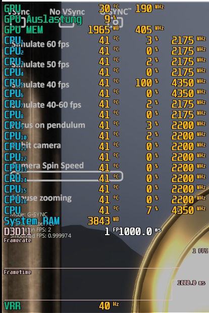

Passend dazu hat Orbmu2k für alle Nvidia Nutzer ein Tool gebastelt, das die Hz Frequenz von VRR fähigen Monitoren sowohl auf dem Desktop, als auch mit dem MSI Afterburner anzeigen kann.
Das Tool ist zwar nicht immer 100% genau, aber es leistet gute Arbeit.
Siehe Bilder im Anhang
Zum Thema:
Ich gehe davon aus, dass der Treiber die geringste VRR ausliest (also z.B. 35Hz) und dann bei 1 FPS die 35Hz anlegt.

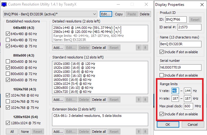

Man kann die Spanne ja mit CRU bearbeiten
Denke Nvidia wird dann über den Treiber die Daten auslesen und bei FPS unterhalb der VRR Spanne die minimale Hz Frequenz anlegen.
Bei mir ist das zumindest so. Lege ich 1 FPS an zeigt mir Orbmus Tool 40Hz an. (Obwohl die Range schon bearbeitet ist, eigentlich hat der Monitor 48 - 144Hz)
