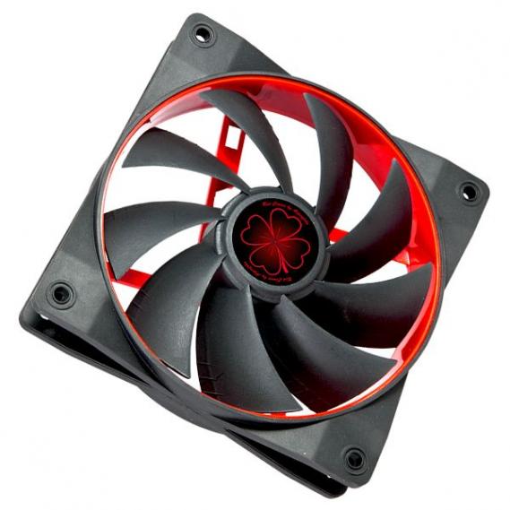

[size=+1]|? Informationen zum Produkt[/size]
Mit dem "Red Clover" erweitert Alpenföhn die WingBoost Serie um ein weiteres Farbmodell und zeigt, dass zwischen Funktionalität und Optik keine Kompromisse eingegangen werden müssen. Ausgestattet mit im Rahmen eingespritzten Entkopplungselementen, WB Technologie und HD Lager bildet dieser Lüfter die solide Basis deines Systems. Selbstverständlich verfügt auch die Red Clover Variante des Wing Boost Lüfters über die neue "Plus" Funktion.
Befestigungspunkte für 120er sowie 140er Lochabstände (beim 140er Modell) geben Dir neue Möglichkeiten! Mach dein Case zum Airflow Monster oder nutze das neue Feature um bestehende Hardware noch leistungsstärker zu machen.
Deiner Kreativität sind, beim Kampf gegen die Hitze, keine Grenzen gesetzt!!
So weit, so gut, das war die Herstellerbeschreibung. Tatsächlich gibt es bei diesem Lüfter interessante Features, die ich im Test noch eingehend untersuchen und das Produkt ausgiebig darauf, ob die Versprechen gehalten wurden, testen werde.
Doch nun erst einmal zu den technischen Daten:
- Abmessungen: 140x140x25mm
- Anschluss: 4-pin PWM
- Betriebsspannung: 12V (DC)
- Garantierter Arbeitsbereich: 7-13,2 V (DC) beim 140mm-Modell bzw. 5-13,2V (DC) beim 120mm-Modell
- Drehzahl (12VDC): 900 U/min bzw. 1200 U/min
- Luftdurchsatz: 90,06 m³/h bzw. 100,55 m³/h
- Lautstärke: 19,4dB(A) bzw. 23,2dB(A)
- Lüfterlager: Hydro (HDB)
Auffällig ist zunächst die geringe Maximaldrehzahl der beiden Lüftermodelle. Hier wurde beim 120mm-Modell die Maximaldrehzahl von 1500 U/min auf 1200 U/min gesenkt und beim 140mm-Modell von 1100 U/min auf 900 U/min.
Besonders beim 140mm-Modell könnte man hier selbst bei der Maximaldrehzahl einen relativ leisen Lüfter erwarten. Dieser Schritt, die Maximaldrehzahl bei einem sonst gut steuerbaren PWM-Modell stark zu drosseln, ist zwar einerseits sehr waghalsig, füllt jedoch auch eine Marktlücke: Bisher sind PWM-Lüfter eher leistungsstark als leise, dieses Produkt sollte für etwas mehr "Ruhe im Karton" sorgen.
Wie sich die beiden Testkandidaten so schlagen, erfahrt ihr in diesem Review.

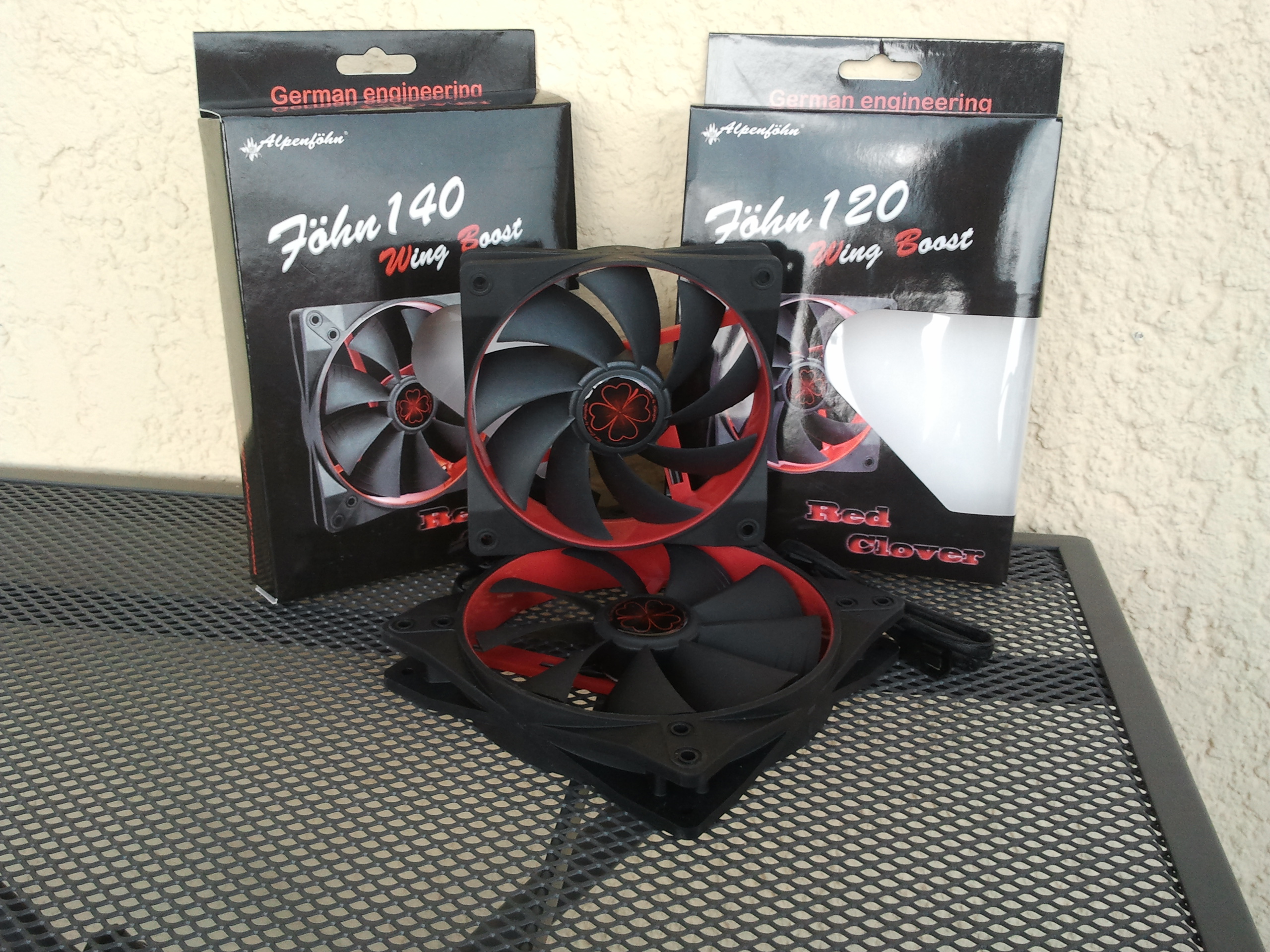

[size=+1]|? Verpackung und Zubehör[/size]
Die Verpackung ist nicht aufwändig und auch nicht "besonders schön" wie bei den Silent Wings 2, aber dies reicht auch so vollkommen aus.
Danke an den User Icke&Er für die Bereitstellung dieses Bildes!!

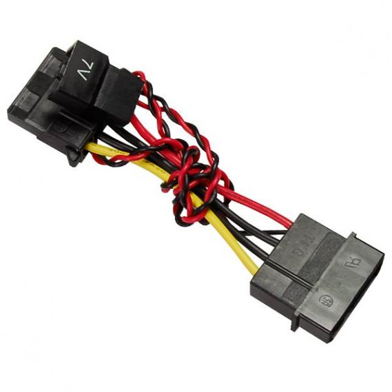

Bei beiden Lüftermodellen ist die Verpackung gleich. In der Verpackung finden wir den Lüfter selbst und nützliches Zubehör:
Ein 7V auf 4-pin-Adapter:

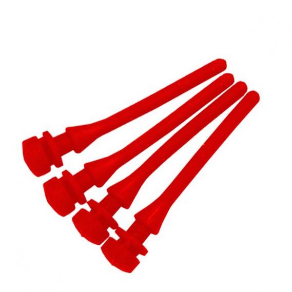

Und 4 Gumminippel zur Montage:
Und der Lüfter, der ist natürlich auch im Lieferumfang dabei
[size=+1]|? Erster Eindruck[/size]
Der erste Eindruck ist ziemlich gut und positiv, die Verarbeitung weiß zu gefallen. Nicht zu schlicht und nicht zu viel "bling bling", so gefällt mir das. Das rote Kleeblatt in der Mitte, von einem durchsichtigen "Gummiteil" abgedeckt, wirkt sehr schön und sauber. Der Lüfterrahmen wirkt nicht sehr stabil, dies ist jedoch wahrscheinlich den "Gummierungen" zu verschulden, die bei der Entkopplung eine wichtige Rolle spielen sollen. Trotzdem ist der Lüfterframe an sich etwas instabil - schade, aber dies ist auch nicht schlimm, wenn man bedenkt, wie gut der Lüfter entkoppelt werden kann. Die vier Gumminippel wirken zwar etwas sehr dehnbar, dies wird den Einbau jedoch auch nicht wirklich vereinfachen, wie sich später herausstellen wird.

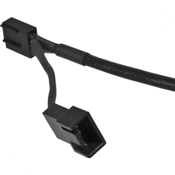

Außerdem zu erwähnen ist das sehr hochwertige Sleeve, des Kabels, welches sehr dicht ist, sodass ein Durchsehen nicht möglich ist. Auch das Lager ist nicht transparent, gut, dass hier auf den hässlichen Kabelsalat verzichtet wurde.
Zunächst macht sich auch die sogenannte "Plus-Funktion" auf sich aufmerksam, die sozusagen eine im Kabel integrierte 4-Pin-Y-Weiche darstellt. Jedoch wird durch das Fehlen des dritten Pins die Drehzahlüberwachung der restlichen, an einem Anschluss anhängenden Lüfter nicht möglich sein.

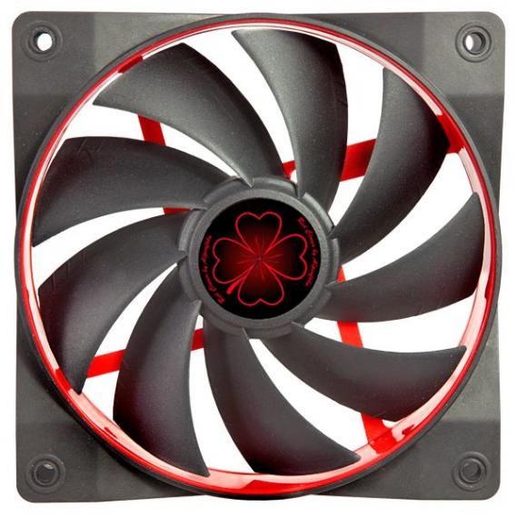

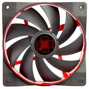

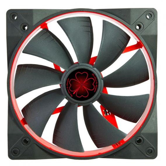

Der Lüfter sieht - wie im ersten Eindruck schon geschildert - sehr hochwertig aus.
140mm-Lüfter:
120mm-Lüfter:
Dank eingespritzter Entkopplungselemente im Rahmen des Lüfters bieten beide Red Clover-Modelle einen weitaus geräuschärmeren Betrieb durch Reduktion von Vibrationen.
Außerdem wird beim Lüfterrahmen während des Fertigungsprozesses eine dünne Gummischicht aufgetragen, wodurch weitere Vibrationen im Rahmen des Lüfters vermieden werden sollen.
Auffällig ist auch, dass die Lüfter kein komplett rundes Flügeldesign haben: Dank des optimierten Flügeldesigns mit WB-Technologie (Wing Boost Technologie) agieren die Lüfter bei voller Drehzahl angeblich erstaunlich leise.
Außerdem die Plus-Funktion:
Damit kann man ohne Y-Weiche bis zu drei Lüfter an den selben Stecker am Mainboard betreiben, was sehr praktisch ist. Unpraktisch sind hingegen die scharfen Kanten an der Buchse der Plus-Weiche, sie schneiden nicht, aber sie sollten nicht so kantig sein.

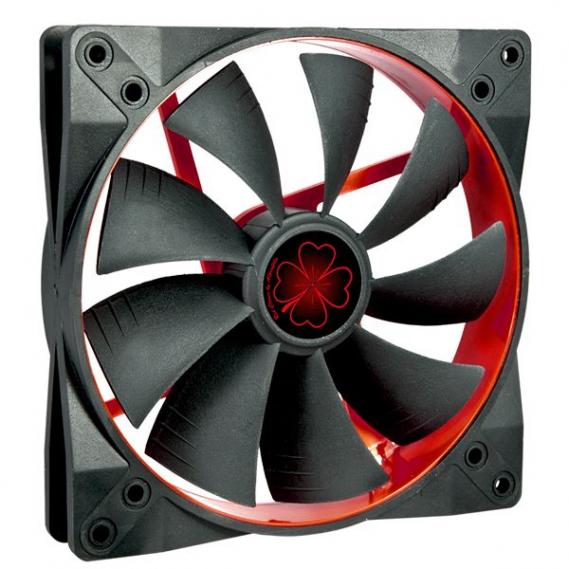

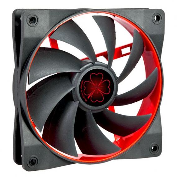

Nun hier noch ein paar Bilder vom Lüfter:

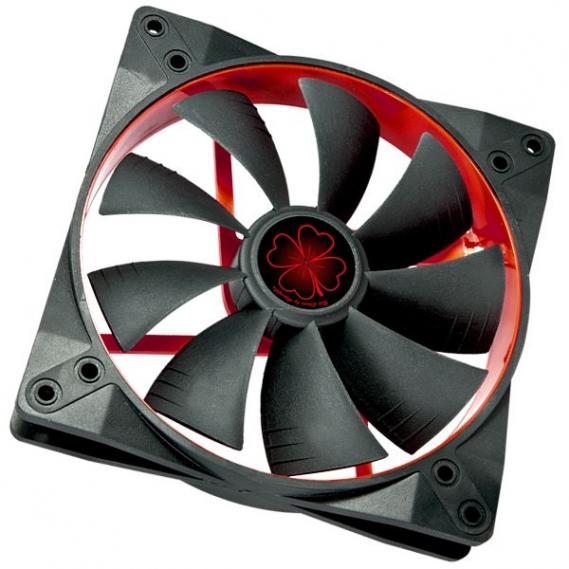

140mm-Modell:
120mm-Modell:
Beim 140mm-Modell sind vor allem die unterschiedlichen Montagepunkte zu sehen, mit denen man in einem 120mm oder in einem 140mm-Lüfterslot montieren kann (letzteres ist selbstverständlich
), wenn beim 120mm-Slot genug Platz vorhanden ist.
140mm-Lüfter:
120mm-Lüfter:
140mm-Modell:
120mm-Modell:
), wenn beim 120mm-Slot genug Platz vorhanden ist.[size=+1]|? Montage[/size]

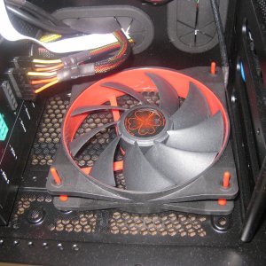

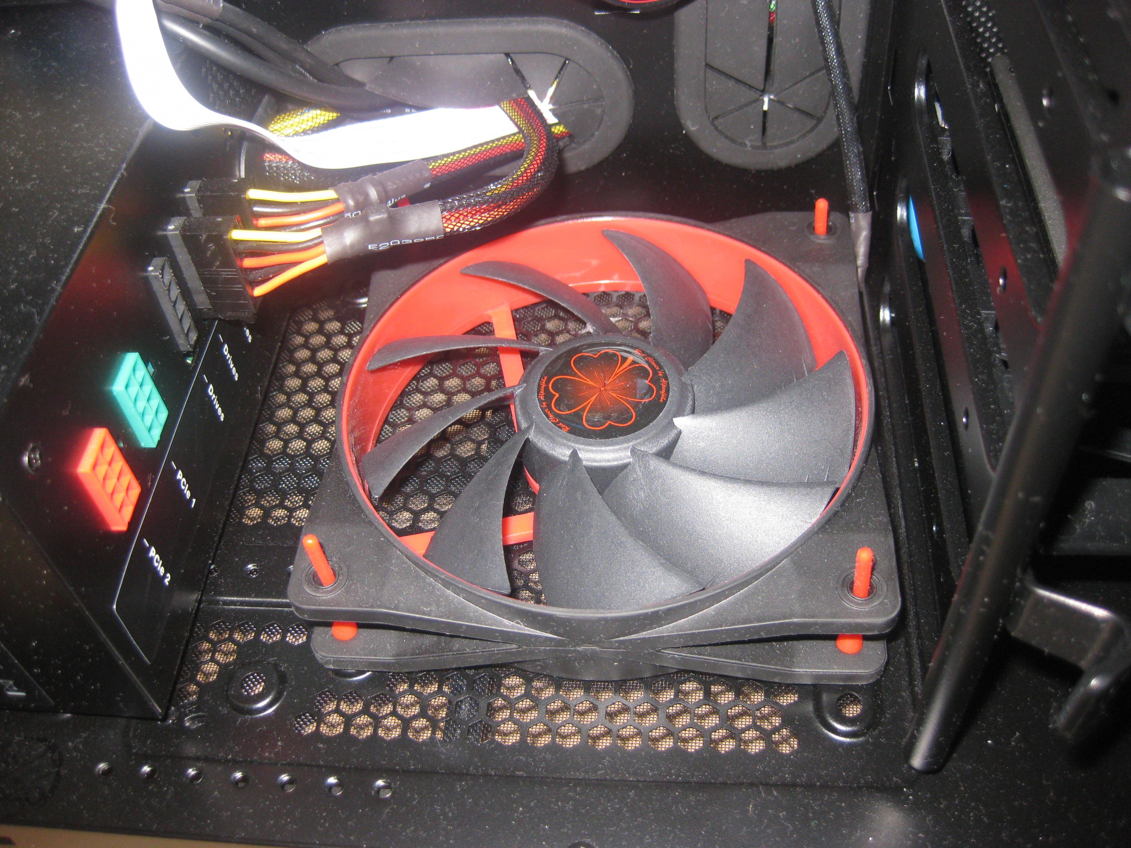

Nun zur Montage. Die vier Gumminippel sollen zur Montage dienen. Allerdings erwies es sich beim Einbau schwierig, den letzten Abschnitt des Gumminippels zu überwinden. So musste ich von der einen Seite auf den Gumminippel und von der anderen Seite auf die Unterseite des Lüfters (die nächste Ecke zum Gumminippel) drücken und dies mehrfach wiederholen. Bis auf die Tatsache, dass danach die Finger etwas weh tun und die Gumminippel sehr fragil erscheinen, ist der Halt eigentlich sehr gut. Mich persönlich stört nur ein bisschen, dass die Gumminippel so lang sind. Ich denke nicht, dass das notwendig ist, dies könnte zu Kompatibilitätsproblemen führen.
So sieht der Lüfter dann eingebaut aus:
Ja, ich sollte nächstes Mal VOR dem Fotografieren das Gehäuse entstauben...

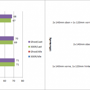

Messverfahren:
Alle Temperaturen werden mittels HWMonitor ermittelt. Dabei werden verschiedene Lüfterkonfigurationen getestet und die Temperaturen nach 40 Minuten Prime95 und FurMark unter voller Auslastung abgelesen. Messungenauigkeiten kann ich nicht verhindern.
Übrigens werde ich hier den Test nicht aktiv durchführen, da ich denke, dass man mit einer semipassiven Kühlung ein besseres Bild der Gesamtkühlung bekommen kann. Als Gehäuselüfter kommen die Alpenföhn Red Clover zum Einsatz (natürlich^^), sie laufen während des gesamten Tests auf 400 rpm.
Komplett passiv wollte ich jetzt mit dem HR-02 Macho nicht kühlen, die Gefahr einer Überhitzung droht. Selbst bei -0,15V Offset geht dem leistungsstarken Kühler nach 40 Minuten Prime so langsam die Puste aus, die Temperaturen haben sich den schon gefährlichen 90° genähert.
Während der gesamten Testlaufzeit konnte ich selbst bei 400rpm den Lüfter noch etwas hören. Es äußerte sich in Form eines leichten Klackerns begleitet von einem angenehmen Luftrauschen. Ich glaube, dass dies der Effekt ist, wenn ein eigentlicher 3-pin-Lüfter per PWM-Signal analog angesteuert wird. Aber dies ist auch nicht weiter schlimm, da dieses Klackern sehr sehr unauffällig bleibt. Selbst bei höheren Drehzahlen ist der Lüfter relativ leise, erst ab ca. 90-95% wird er störend laut (bin sehr empfindlich). Die Lautstärke hat mich auf jeden Fall überzeugt.
In Anbetracht dessen, dass selbst 400 rpm zwischen CPU-Überhitzung oder Nicht-CPU-Überhitzung entscheiden, geht die Förderleistung in Ordnung. Zwar sind es jetzt keine traumhaften Temperaturen - aber dafür ist in meinem PC nur das Netzteil, was sonst noch einen Lüfter hat.
Außerdem ist dies ein sehr gut regelbarer Lüfter, bei mir geht er sogar noch bis knapp unter 300rpm - das ist schon fast an der Grenze der Unhörbarkeit. Leider fehlen in dem Segment entsprechende Vergleichslüfter, selbst die be quiet! Silent Wings 2 lassen sich nicht annähernd so gut regeln, bei mir gingen sie bis 350 rpm. Auf ca. 400rpm geregelt habe ich sie in der Konfiguration "2x 140mm" verglichen. Der Luftdurchsatz ist minimal besser, die GPU-Temperatur sank um 1C°.
Der Einsatz als CPU-Lüfter folgt noch. Aber im Voraus lässt sich sagen, dass er z.B. auf einem Thermalright HR-02 Macho, wo man nicht viel Durchsatz für eine gute Kühlleistung braucht, bestimmt eine gute Figur macht. Aber dies werden weitere Tests zeigen. Dabei wird auch nur der 120mm-Lüfter getestet, da der 140er den an den "äußersten Enden" der Lüfterblätter den dort am meisten aufgebauten Druck und Airflow verlieren würde. Auch werde ich noch Soundfiles der einzelnen Lüfter hochladen.
