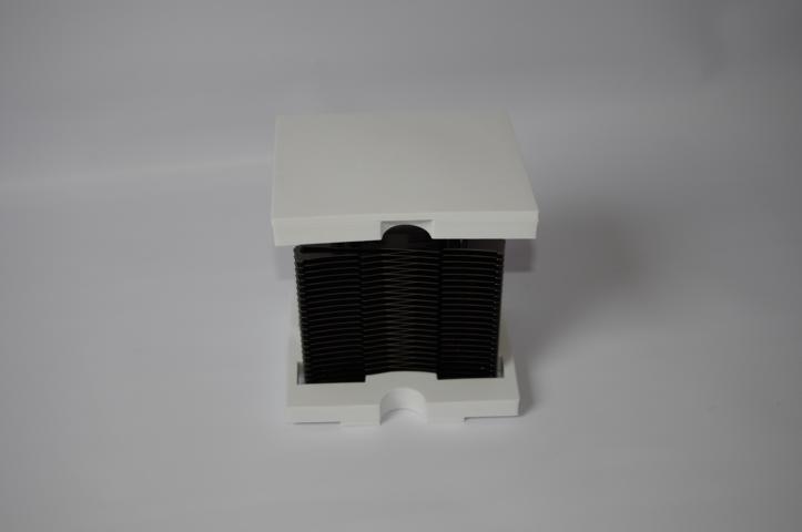

Der Kühlkörper an sich ist sehr gut verpackt und auf dem ersten Blick sehr hochwertig ( polierte Oberfläche ). Die Lüfter und das Zubehör ist separat in kleinen Kartons verpackt.

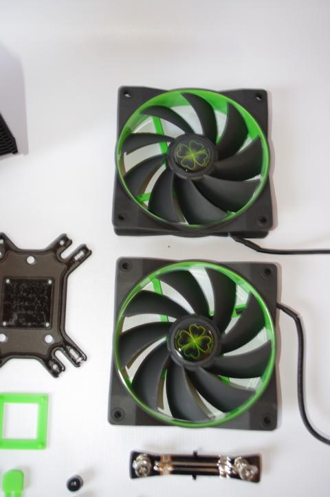

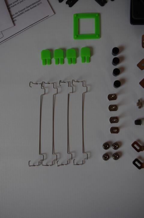

Im Lieferumfang enthalten sind 2 Kleeblattgrüne Lüfter mit Y-4-Pin-Anschluss, eine Montageanleitung für Intel und AMD Systeme, div. Schrauben und Halterungen.
Alles in Allem sehr hohe Kompatibilität und eine gute und stimmige Verpackung.

Die Verarbeitung wirkt sehr hochwertig, die Lüfter sind rundum gummiert, um möglichst wenig Vibrationen zu erzeugen, die Geräuschentwicklung ist niedrig und in normalen Betrieb nicht hörbar.
Die polierte Oberfläche des Kühlkörpers ist sehr ansprechend, keine Scharfen Ecken oder Kanten.
