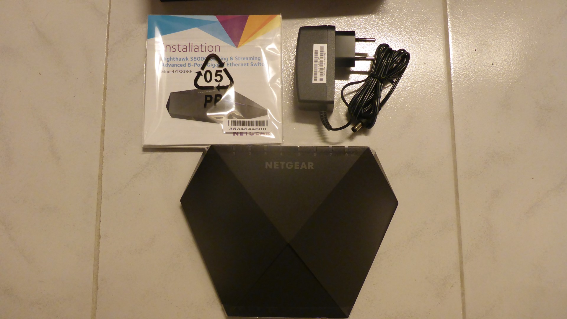

Die Verpackung ist schon mal sehr "edel":
Gehört Nighthawk 8-Port-Gigabit-Ethernet-Switch S8000 zu den Geräten, bei denen man keine Anleitung mehr lesen muss? Nein!
Doch der Reihe nach:

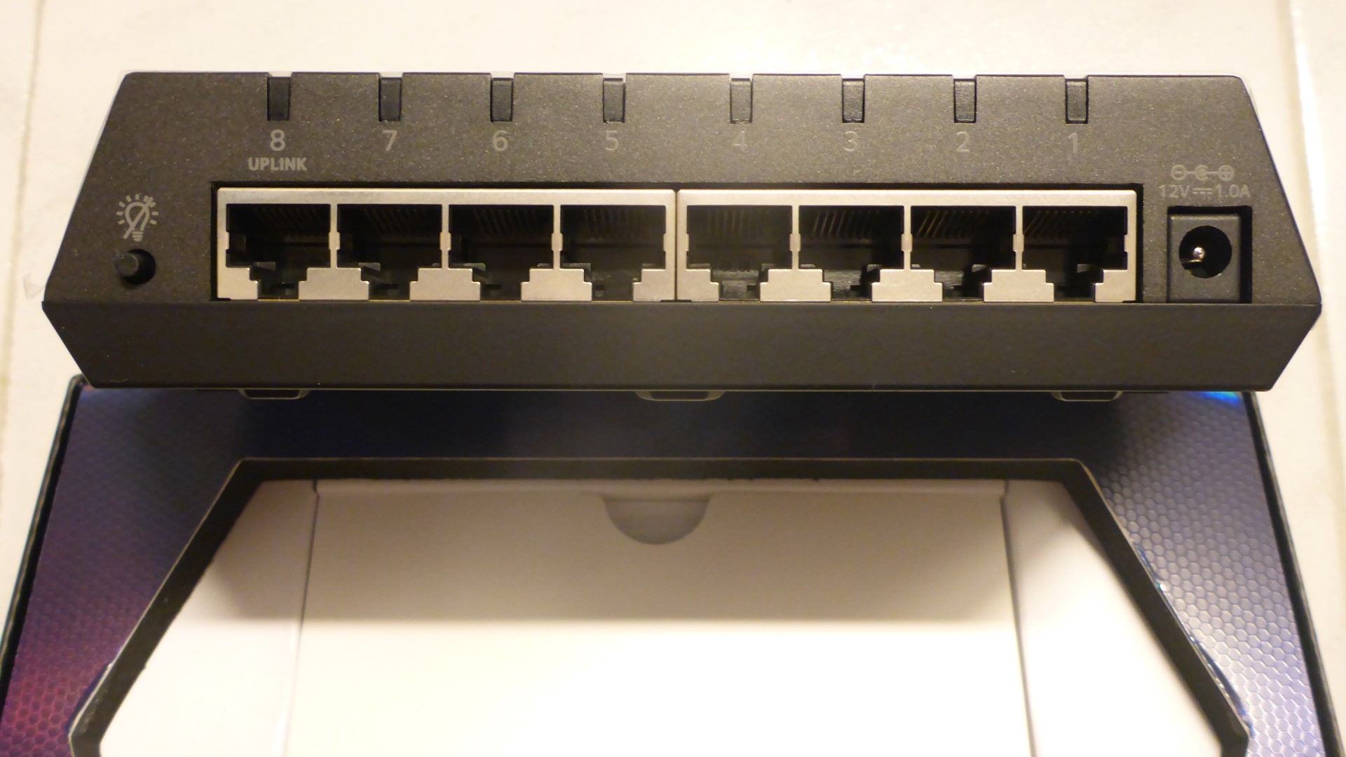

Der S8000 (Modell GS808E) ist ungewöhnlich schwer und offensichtlich aus Vollmetall. Das macht neben dem gelungenen Design einen edlen Eindruck. Er hat keine Lüftungsöffnungen, was auf eine Kühlung über das Metallgehäuse hindeutet... und richtig, dieses wird bereits ohne Last auf dem Switch und nach wenigen Minuten leicht warm. Die blaue LED-Beleuchtung (durch Power LED und Port LED) sieht toll aus. Damit er auch bei einer LAN-Party eine gute Figur macht, hat einer einen „Cylone Mode“ – hier fangen die Linkdioden dann in Rot statt in Blau wie die „Augen“ bei den Cylonen von Kampfstern Galactica an abwechselnd wie ein wandernder Punkt an zu leuchten 1 bis 8 und zurück. Nettes Gimmick zumal man auch noch Intervall und Dauer einstellen kann. Aber wer von der offensichtlichen Zielgruppe kennt heute noch Kampfstern Galactica? Und warum versteckt sich diese Funktion im Menü „SUPPORT“? Dort muss man auch wissen, dass der Cylone Mode aktiviert wird, wenn man drauf klickt… Alles etwas merkwürdig und nicht leicht zu finden. Intuitiv ist anders!
Das Uplink-Kabel muss zwingend auf Port 8 gesteckt werden, sonst erhält der Switch vom Router keine IP-Adresse. Positiv: das Wort Uplink über Port 8 am Switch ist schon mal ein guter Hinweis.
