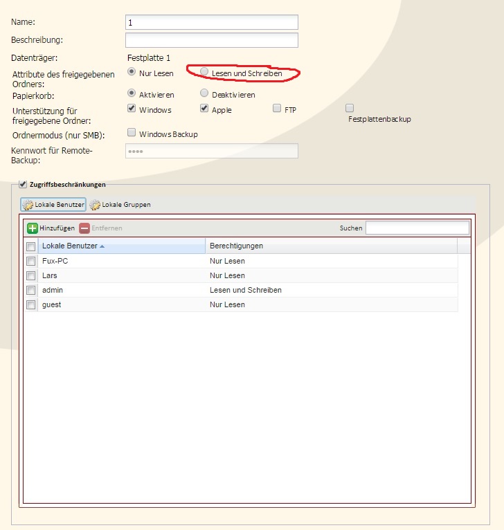

ich habe mir hier im Forum eine gebrauchte Buffalo Link Station live 3TB zugelegt. Installiert ist sie und läuft auch, abgesehen von den Rechten, gut. Sie läuft nur hier im Haus, Webacces ist nicht notwendig.
Ich möchte folgendes einrichten:
- Einen Ordner in dem nur ich lesen und schreiben kann (1)
- Einen Ordner in dem alle lesen und schreiben können (2)
- Einen Ordner in dem alle lesen, aber nur ich schreiben kann (3)
Diese Rechte lassen sich über die Web-Oberfläche auch einstellen, nur funktionieren tuts nicht
Meine Einstellungen in der Ordnerkonfiguration für Ordner 3:
Jetzt ist dieser Ordner in der Netzwerkumgebung für jeden sichtbar, kann von jedem gelesen aber nicht beschrieben werden. Wenn ich jetzt jedoch in diesem Ordner schreiben möchte, müsste ich mich mit den Admin Daten anmelden, eine Aufforderung zur Anmeldung gibt es jedoch nicht.
Nun habe ich versucht die Linkstation als Netzlaufwerk zu verbinden und dort einen Haken bei "Verbindung mit anderen Anmeldeinformationen" gesetzt. Nun werde ich aufgefordert mich anzumelden. Meine Anmeldedaten werden akzeptiert aber ich habe nach wie vor keine Schreibrechte
Zweiter Versuch:
Wenn ich dein Punkt "Lesen und Schreiben" anwähle, kann jeder im Netzwerk, ohne Authentifizierung, in dem Ordner lesen und schreiben.
Wie bringe ich der Linkstation bei dass sie die von mir eingestellten Rechte übernehmen soll?
Gruß,
Fux
