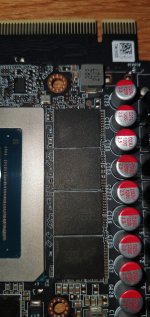

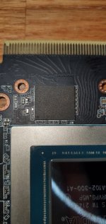

Der Tipp mit der Zahnbürste war schon mal sehr gut.
So schaut das ganze derzeit aus.
Man siehe die VRAM bausteine, die sind durch diesen Scheißdreck verfärbt und das krieg ich auch mit Bürste nicht weg.
Der DIE dürfte so okay sein?

Also ich hab schon schlimmere VRams gesehen bei ölenden Pads würde da auch erstmal entspannt sein.
Wie oben gesagt solltest du dir sicher sein das die Kontakte als solches sauber sind, lieber mit einer Lupe doppelt überprüfen als das nachsehen haben.
Kannst die Karte auch mal für 20min in den Backofen legen zum trocknen so bei 60°C. Dann sollte alles an Flüssigkeit verflogen sein.

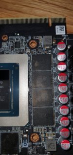

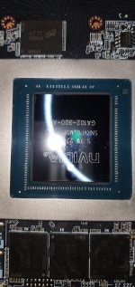

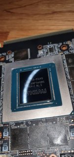

So schaut das ganze jetzt aus.
Für meine Augen scheint das jetzt gut zu sein, eine Lupe hab ich leider keine... ich merke, mein Bastler Sortiment sollte ich auf jeden fall deutlichst vergrößern
Was meint ihr, speziell jetzt die Kontakte um den DIE herum?

Rein von den Bildern her perfekt sauber.

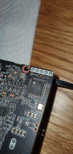

Ich hab übrigens das hier bei so nem kleinen Chip gesehen, meint ihr das ist problematisch?

Brauchst kein Vergößerungglas in dem Sinne,es reicht wenn du ein gutes scharfes Foto von deiner GPU machst.
Mit diesem Fotomaterial(rechts Klick auf Bild) kannste dann unter Windows(Programm) mit Paint 3D öffnen und das Bild auch stark vergrößern.Das siehste alle Details,falls kein Vergrößerungsgals vorhanden ist.Hab mal dein letztes Bild von der GPU nochmal mit Paint 3D angeschaut.Ich würde da noch einige Stellen nochmals nachbearbeiten(siehe Markierungen),
grüße Brex
Ich sehe da auch noch ein paar Stellen...

Die genannten Stellen habe ich nachdem ich das Bild gepostet hab beim ranzoomen auf dem Smartphone auch entdeckt.
Hab dann nochmal drüber geschrubbt und mit Licht dagegen gehalten bis das wirklich wie neu aussah und man ein Kontakt vom anderen in jedem Fall trennen konnte - zumindest was ich entdeckt habe.
Also letztendlich hab ich das ganze zugeschraubt, da war der DIE nochmal sauberer als da oben :)
Aber dennoch vielen dank und vor allem Respekt für eure Luchs-Augen, mit denen ihr mich da nochmal extra drauf aufmerksam macht :)
