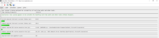

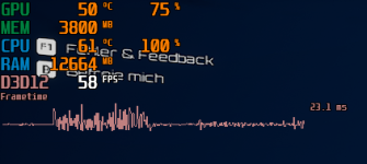

Das sind die werte.
ich habe meistens Discord und Brave offen

Deine GPU wird nicht ausgelastet. Die CPU ist bei 100% und die GPU bei ~80% Last.
Der RAM läuft nur mit 2100 MT/s, hier könntest du noch EXPO/DOCP aktivieren und den Takt auf 3200 MT/s stellen.
Schau mit LatencyMon nach was dein System ausbremst.
Software vom MB, RGB, Antivirus usw?
Soweit ich das richtig im Kopf habe, sollte man VSync in der Nvidia Software auf "an" stellen und in den jeweiligen Spielen dann auf aus. Alternativ ein FPS Limit auf 3-4 FPS weniger als die Wiedergabefrequenz des Monitors.
Aber wie Misanthrop schon geschrieben hat, die CPU arbeitet im Limit. Was du versuchen kannst, ist die Grafikkarte mehr zu beanspruchen, um in ein GPU Limit zu kommen.
Auflösung höher, mehr Grafikdetails..Dann hast du vielleicht nicht mehr solche Spikes.
Genau das!
Wenn der RAM mit der richtigen Geschwindigkeit läuft, sollten Ruckler deutlich abgemilderter sein.
Ist etwas Auffälliges in den Registern Stats, Processes, Drivers oder CPUs?
Sonst schaut es doch alles gut aus.

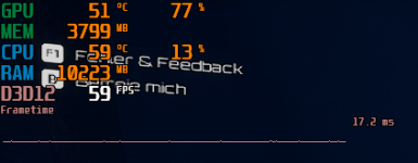

@Misanthrop68
so sieht das normalerweise aus aber dann kommen zwischendurch immer wieder Spikes von der CPU dabei hab ich kurz auch kein sound
