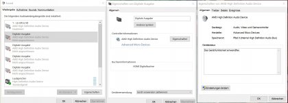

Bei Anschluss via hdmi werden die Lautsprecher, genau so wie ein avr, als Display erkannt, du musst dann die Anzeige auf diese erweitern damit sie auch als audioausgabegerät funktionieren.

Hättest du eine Anleitung, wie ich das hinkriege?

Ich kann im Graka Treiber die digitale Soundausgabe auf den HDMI Port legen und dann ganz
normal unter Windows den HDMI Port auch als Ausgabegerät festlegen...
könntest du mir bitte den Schritt im Graka Treiber genauer erklären, wie ich diesen finde. Ich sehe diese Option nicht

Und ich habe keine Radeon Graka - da musst schon selbst suchen !
Bei mir ist in der Taskleiste ein Nvidia Symbol dafür...
ich habe keinen blasen Schimmer... Wenn ich danach in google suche, sind die meinsten Beiträge ungelöst

Sieht bei mir in der Nvidia Systemsteuerung so aus und wenn ich da am Hdmi was audiofähiges anschliesse dann kann ich das auch einstellen:
