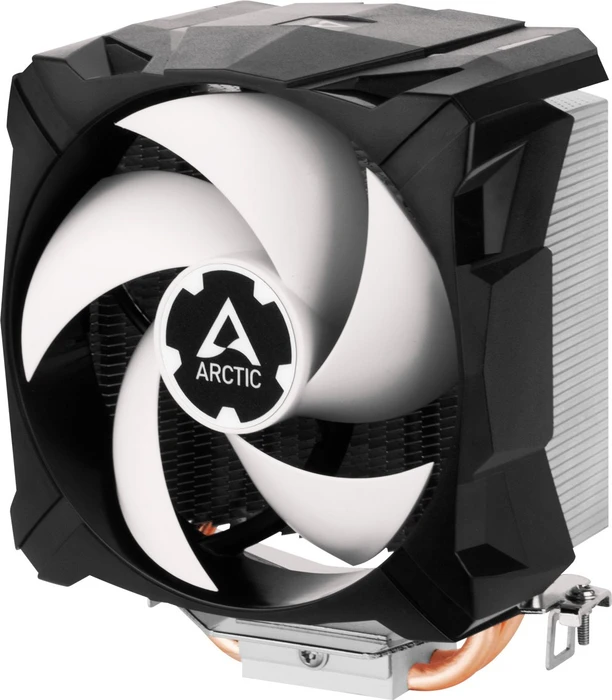

Vergleich doch mal deinen Standard-Kühler mit sowas hier im Bezug auf die Größe:
Da ist nicht nur der Lüfter etwas größer, sondern es ist vor allem einfach mehr "Masse" da, die die Temperatur aufnehmen kann (=Kühlkörper)
Als Faustregel gilt:
Je größer der Lüfter (=mehr Durchmesser) desto leiser kann die gleiche Menge Luft bewegt werden.
Je größer der Kühlkörper, desto weniger (meist leiser) muss der Lüfter arbeiten um diesen entsprechend zu kühlen.
PS: Der oben verlinkte Beispiel-Kühler (Arctic Freezer 7) wäre schon eine massive Verbesserung ggü. dem damaligen Standard-AMD-Modell.

Ist heute angekommen, gleich eingebaut. Schnurrt gut erstmal. Mal sehn ob sich in Punkto Lautstärke beim längeren Zocken noch was tut. Jetzt ist es erstmal recht still verglichen mit vorher.
