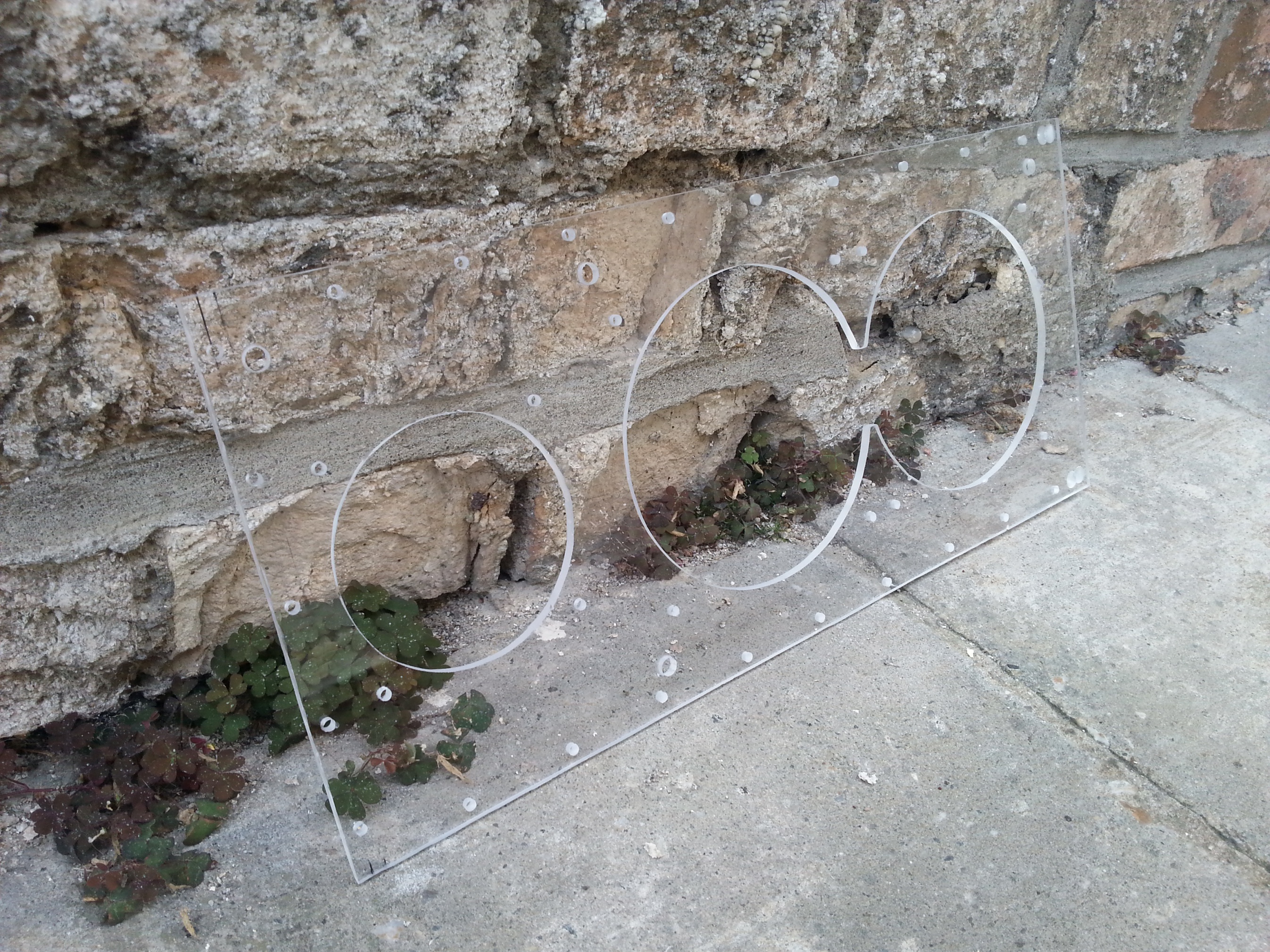

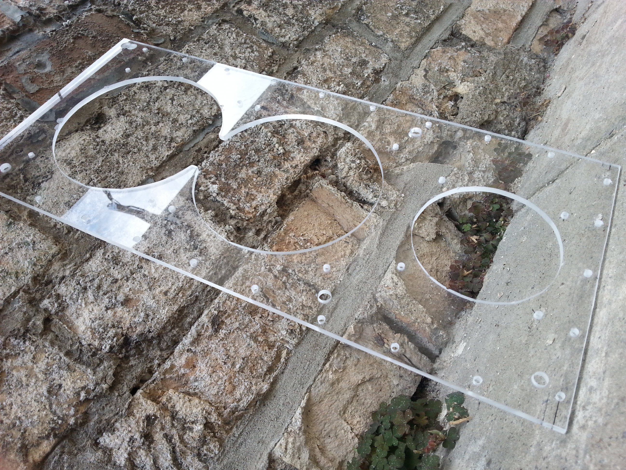

Ohne viel Zeit zu verplempern geht es auch gleich weiter. Den Bau der front will ich in 2 Kapitel einteilen, einfach aus dem Grund dass sie auch aus 2 Teilen bestehen wird xD.
Teil 1 wird also eine Fläche werden, eine Fläche mit vielen Löchern: Für 2 120mm Lüfter (bzw für einen späteren 240mm Radiator), für einen 80mm Lüfter der auf die Festplatten wedelt und ganz vielen Befestigungslöchern und Kabeldurchführungen.
Neues Kapitel - Von daher gibts natürlich auch wieder einen sketch damit ihr euch vorstellen könnt wo ich gerade bin.
910234d1471374657-langzeittagebuch-purple-mini-atx-meets-yellow-details-ein-kleines-uraltes-gehaeuse-wird-zukunfts-tauglich-gemacht-snip_20160810202445.png
Alters Spiel: Lila = Schon FERTIG
Grün = Wird in diesem Kapitel gebaut
Und wie verwirklicht ein Modder dieses Vorhaben ohne professionelles Werkzeug wie CNC Fräsen zu besitzen?
Man nehme 4mm starkes Plexiglas, einen scharfen Bohrer und passende Stand Bohrmaschine und seeeehr viel Zeit :fresse:
Um euch das mal zu demonstrieren:
910235d1471374972-langzeittagebuch-purple-mini-atx-meets-yellow-details-ein-kleines-uraltes-gehaeuse-wird-zukunfts-tauglich-gemacht-20160802_145951.jpg
Hier habe ich gerade die 120mm Löcher rausgedrückt und hab geschaut ob das alles so passt wie ich mir das vorstelle.
Jetzt ist feilen und schleifen angesagt und wenn ich damit fertig bin weiter bohren und feilen und....ich verkürz das hier an der Stelle mal :ugly: :D
Das wars!

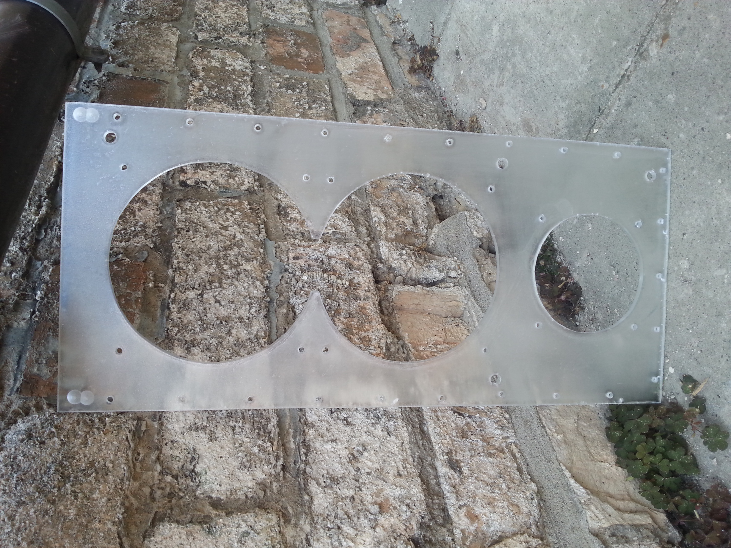

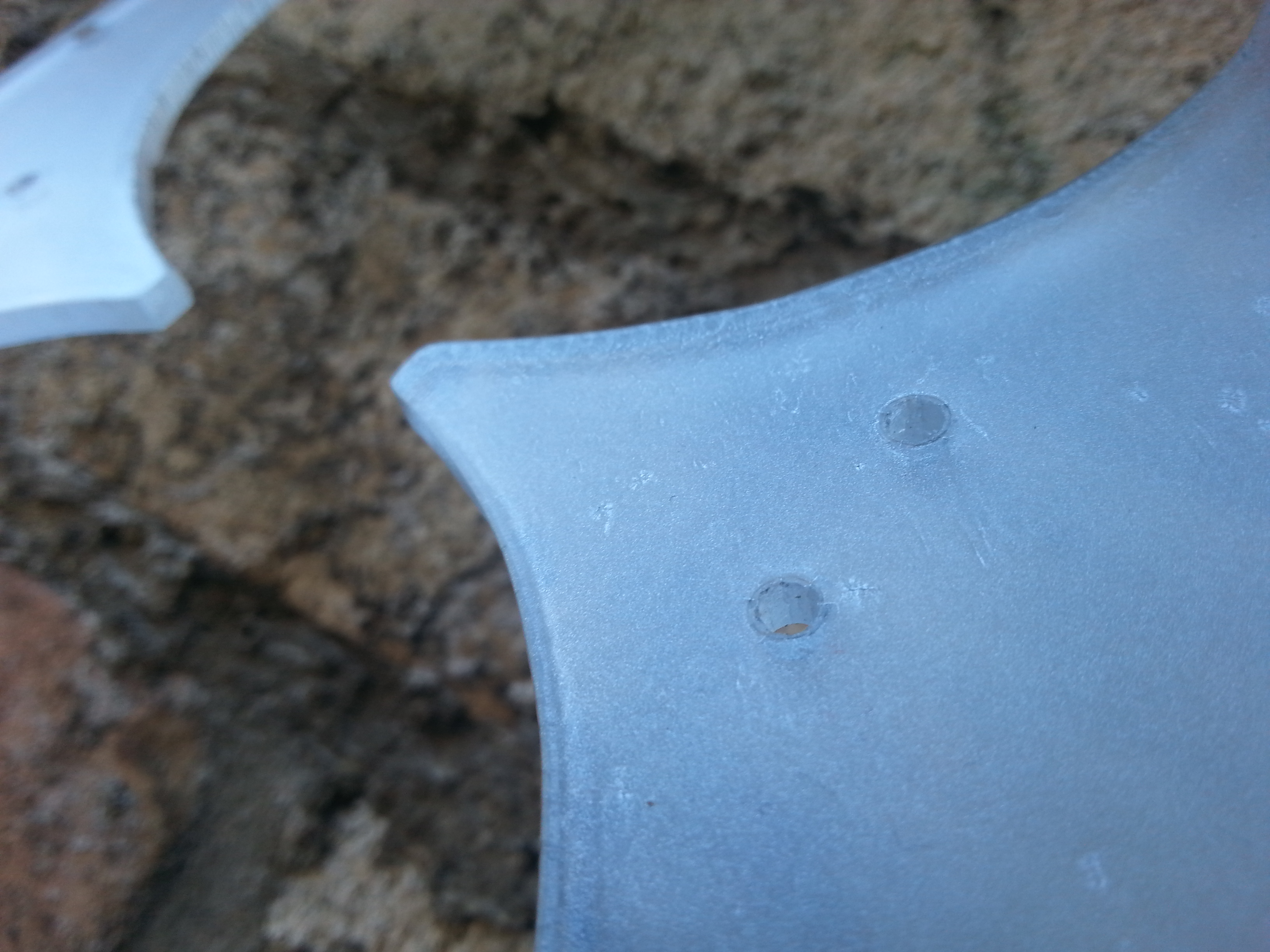

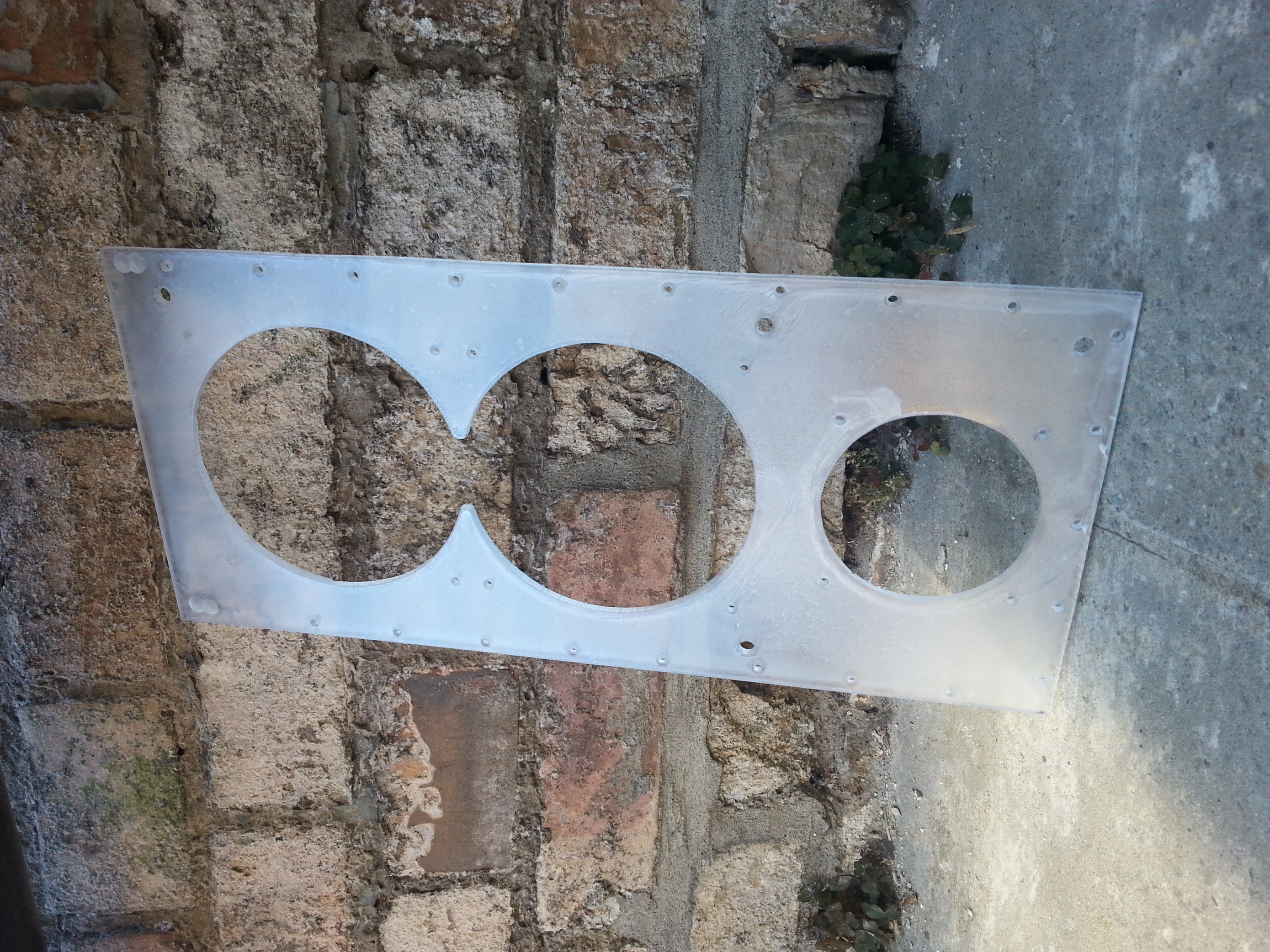

Ich war mal wieder sehr fleißig und hab nun auch die Front fertig :)
Das war zwar mega viel Arbeit aber diese zahlt sich wenn ich das Ergebnis sehe echt aus:
Da ist also mein Rohling bereit zum lackieren...Moment da war doch was! Ich hab ja damit erst den 1. Teil der Frontpartie gebaut. Da kommt nämlich noch was drauf, ich sag da nur Kabelkanal aber lasst euch überraschen :D
Dann hab ich das Teil halt nur Grundiert und jetzt erstmal beiseite gelegt, nachdem ich vom vorläufigen Endergebnis Bilder gemacht habe:
Und natürlich noch eine Nahaufnahme :fresse:
Was ich noch hinzufügen wollte ist, dass ich das Gehäuse von außen in einer eher etwas schlichteren Farbe halten werde, wenn es dann schon innen Lila/Gelb ist. Ich hatte da so in Richtung dunkelgrau tendiert, Schwarz ist ja schon jedes andere Gehäuse xD Habt ihr vielleicht noch ne andere Farbidee?
Das wars dann auch erstmal für Heute :)
