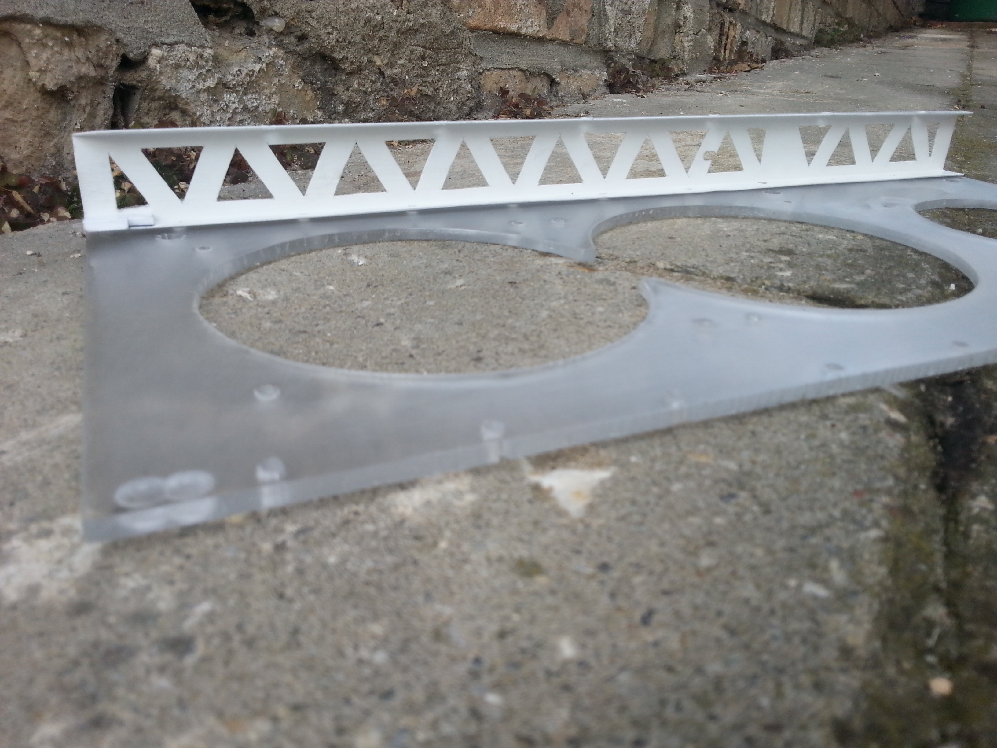

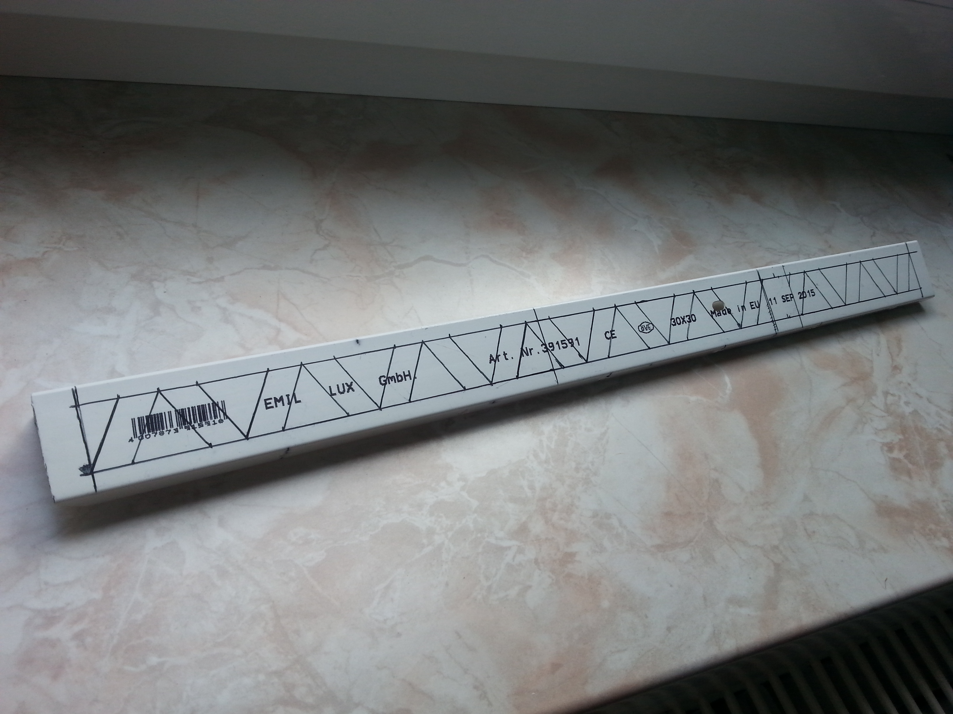

Nachdem wir uns also über die Form von den Luftlöchern einig geworden sind, ging es ans Anzeichnen. Das war ja noch ganz lustig und sah dann so hier aus:
Ich hab immer nur eine Seite abgebildet weil die andere Seite ja nun mal genauso aussieht. Falls sich jemand wundert, dass dort im unteren Drittel ein Dreieck sozusagen "fehlt", das war natürlich beabsichtigt, da dort später noch eine kleine Trennwand eingesetzt wird.
Als nächstes ging es ans ausschneiden...ja ausschneiden! Mit deiner Nagelschere! :ugly: Man tat das irgendwann in der Hand weh aber es hat sich ja auch gelohnt. Zum Schluss noch ein bissen grade feilen und FERTIG:
Hier mal grob auf die Frontplatte aufgelegt.
Also mir gefällt das Design :D Ich hoffe euch gefällt es auch ;)

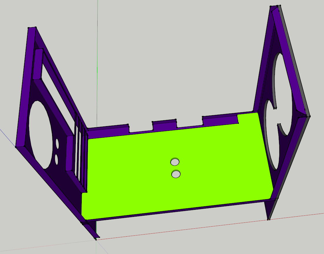

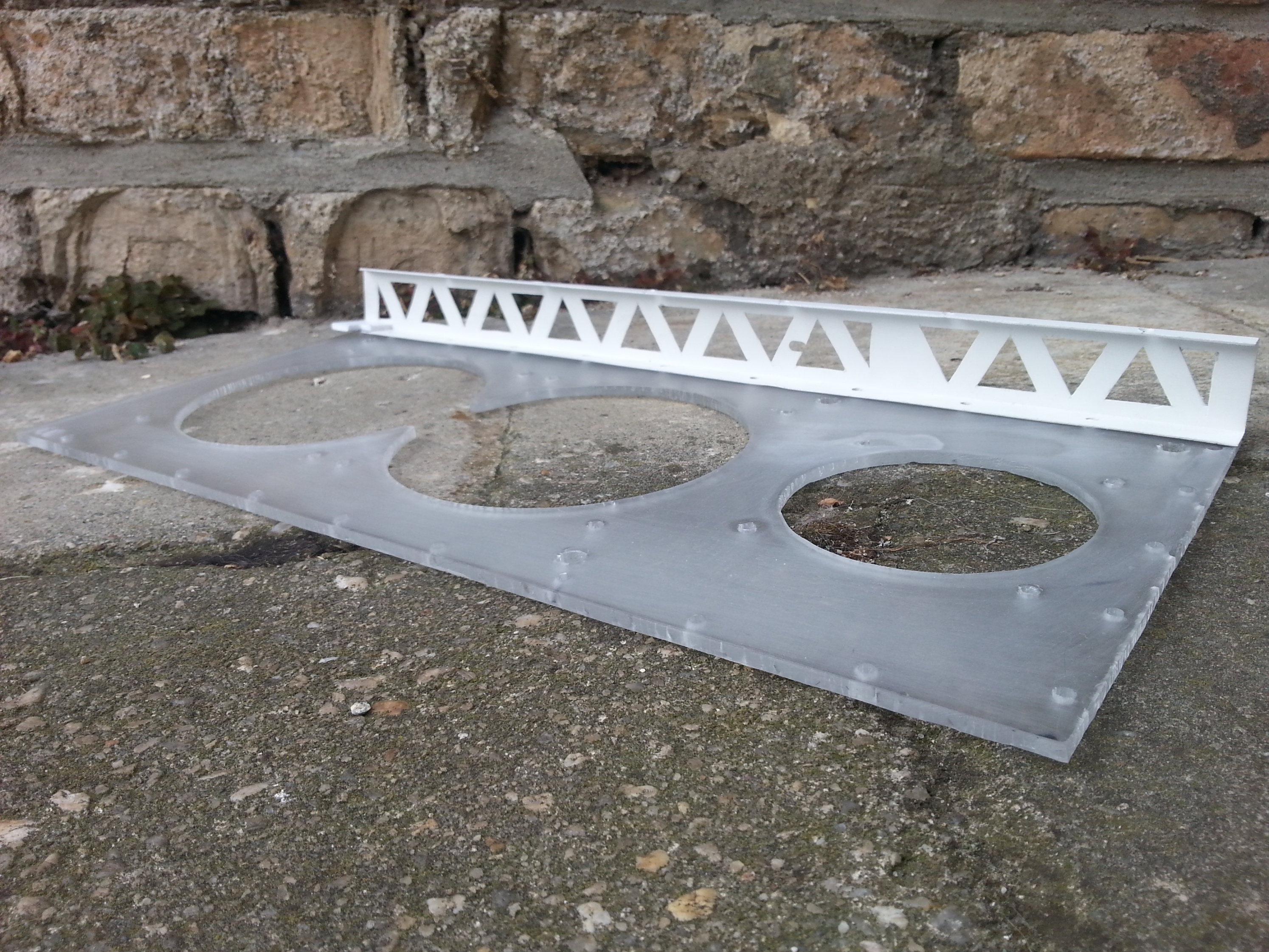

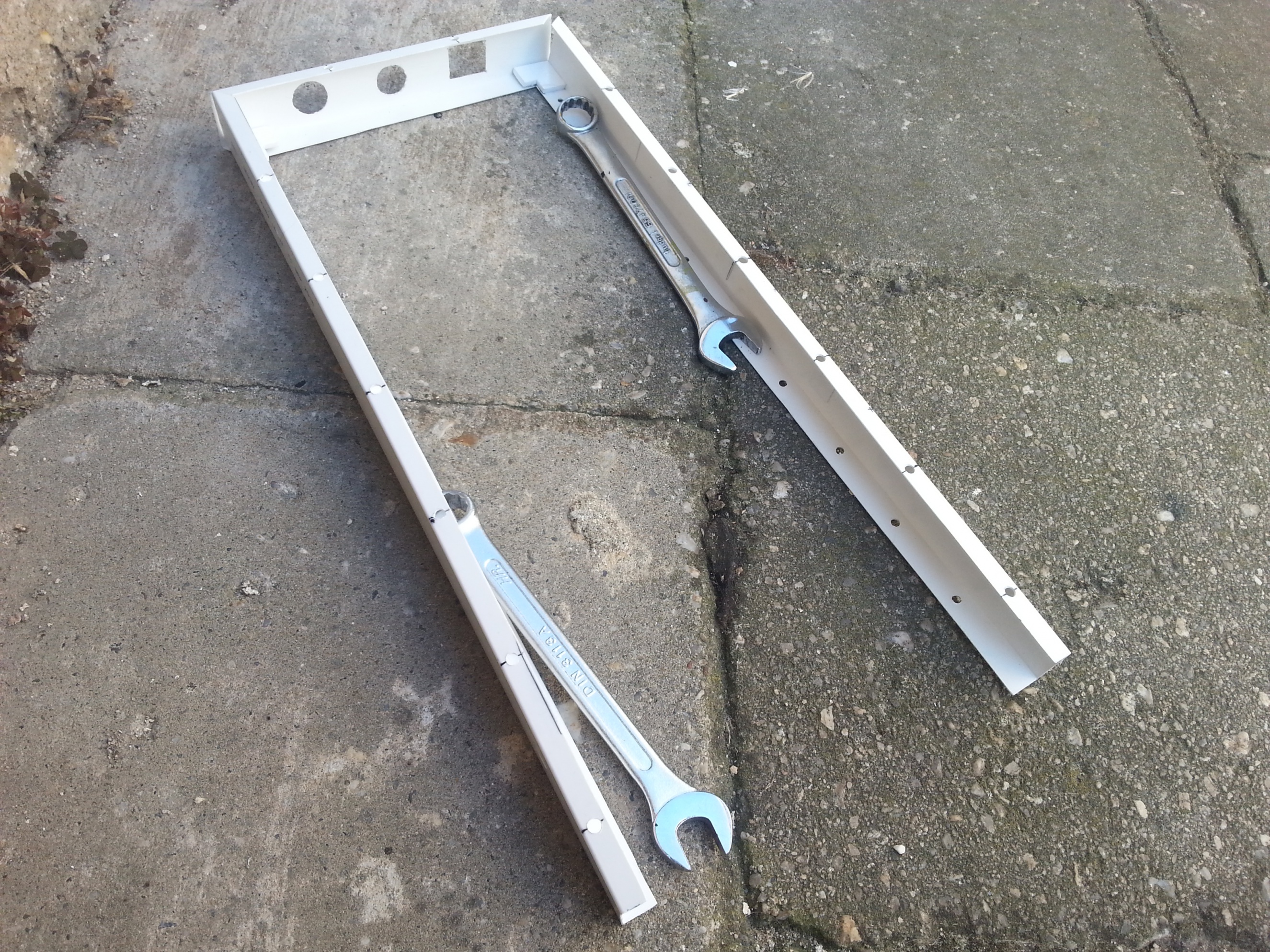

[size=+2]5. Die Trennwand[/size]
Ich habe vorerst die Front bei Seite gelegt, da ich beschlossen habe erst alle Teile Für das Gehäuse anzufertigen, bevor ich lackiere und zusammenbaue. Zu dem Entschluss bin ich eigentlich erst nach der Vollendung diese Teils gekommen, da ich gemerkt habe, dass wenn die Sprühdose schon etwas gestanden hat und schon fast leer ist, sich die Metallpartikel im Lack nicht mehr so gut verteilen, das demonstriere ich euch gleich.
Zunächst aber erst mal wie gewohnt der Sketch damit auch jeder weiß um welches Teil es sich hierbei handelt ;)
So soll die Trennwand also später am Gehäuse angebracht werden. Dabei ist der Hauptaugenmerk auf die klare saubere Fläche gelegt, die lediglich nur durch 2 kleine Löcher durchtrennt wird. Diese sind für die Wasserkühlung da, damit Schläuche in den unteren Teil zur Pumpe verschwinden können und es einen Ordentlichen Abschluss später gibt. Außerdem wollte ich diese cleane Fläche durch Nieten befestigen, die so einen schönen Kontrast später bilden sollen.
Da man durchsichtiges Plexiglas echt nicht gut fotografieren kann, bzw dieses dann voll unspektakulär aussieht gibt´s jetzt nur eins im lackierten Zustand:

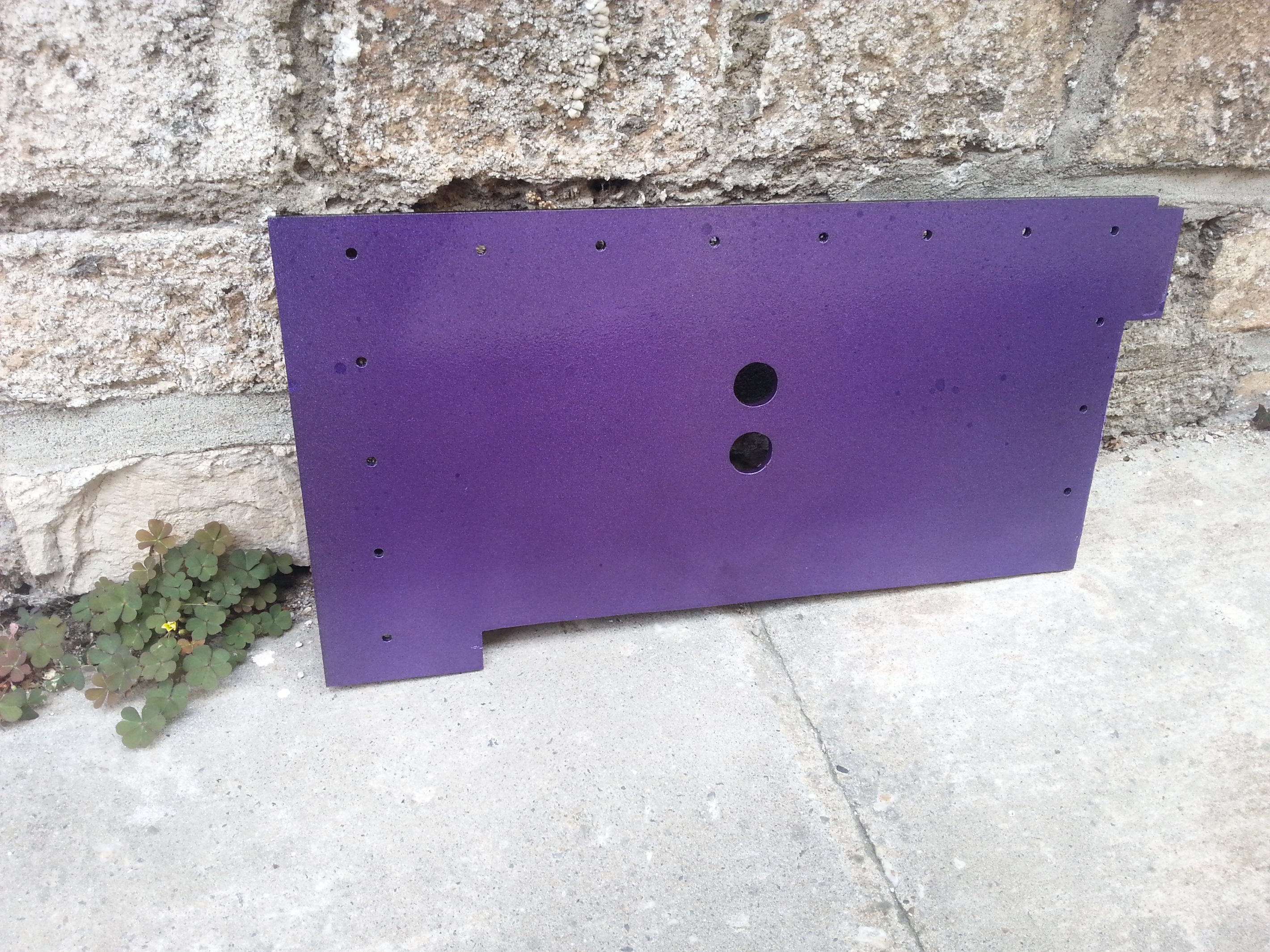

Wie ihr jetzt im Bild sehen könnt ist eine sehr ungleichmäßig Lackierte Fläche, einfach weil mir mein Lack leer gegangen ist --> also neu lackieren! Aber das wird erst geschehen wenn ich alle Teile angefertigt habe, denn wenn ich alle Teile gleichzeitig besprühe bekomme ich zum Schluss ein homogeneres Gesamtbild :D Damit wars das hiermit auch schon mit Kapitel 5. - Kapitel 6 folgt morgen :)

AW: [Langzeittagebuch] - Purple Mini ATX meets Yellow Details | Ein kleines uraltes Gehäuse wird zukunfts tauglich gemacht.
Hm, Nieten ? Was spezielles im Sinn ?
Führst du die Schläuche so durch, oder nimmst du so etwas wie ne Schottverschraubung ?
Wie du schon erkannt hast, ist das lackieren aller Teile tatsächlich besser, als jedes Teil einzeln.
Mir gehts meist ähnlich. Versuch und Irrtum nennt sichs, glaub ich. Ist dann aber von Vorteil wenn mans rechtzeitig merkt ;-)
Bin weiterhin gespannt und werd mit Freude weiter verfolgen...
JPio
Die nieten sollen dann also Silber / schwarz bleiben? Pass ja auf, dass du nicht etwas so verbaust das du irgendwann die Wand wieder demontieren musst.
Mir graut es immer vor der Gefahr mit der Nietzange abzurutschen auf der frisch lackierten Oberfläche.
Gesendet von meinem D6603 mit Tapatalk
Hey! Cool das ihr wieder mit dran seit!
Wie gesagt sollten die Nieten in erster Instanz die teile zusammenhalten aber so viele wie ich geplant hab rein zu machen is das eher als Showzweck und zusätzlicher Kontrast gedacht. Also ja die Nieten bleiben natürlich Silber :)
Jap ich bin auch sehr froh dass ich den ungleichmäßigen lack jetzt schon bemerkt hab bevor ich zusammen gebaut hab :D
Ohja dieser Gedanke bei frischem Lack in Kombination zur Nietzange läuft mir auch immernoch eiskalt den rücken herunter aber ich muss sagen wenn man einmal den dreh raus hat und schon ein bisschen Erfahrung gesammelt hat mit diesem Werkzeug geht das schon zu bewerkstelligen :ugly: :fresse:

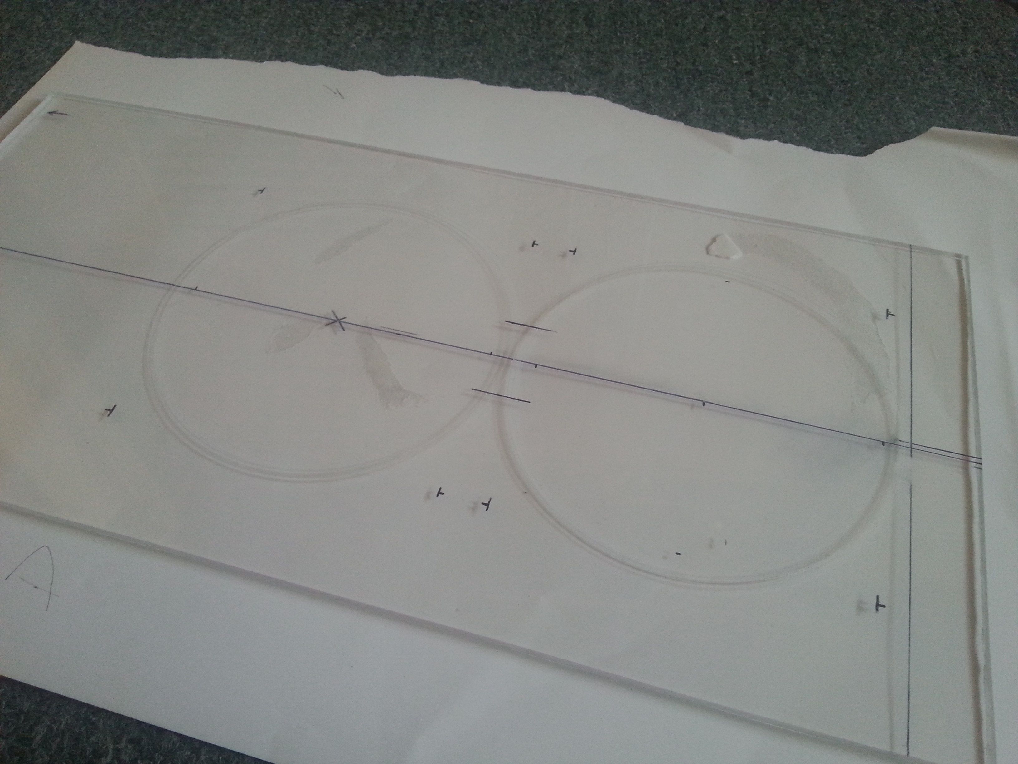

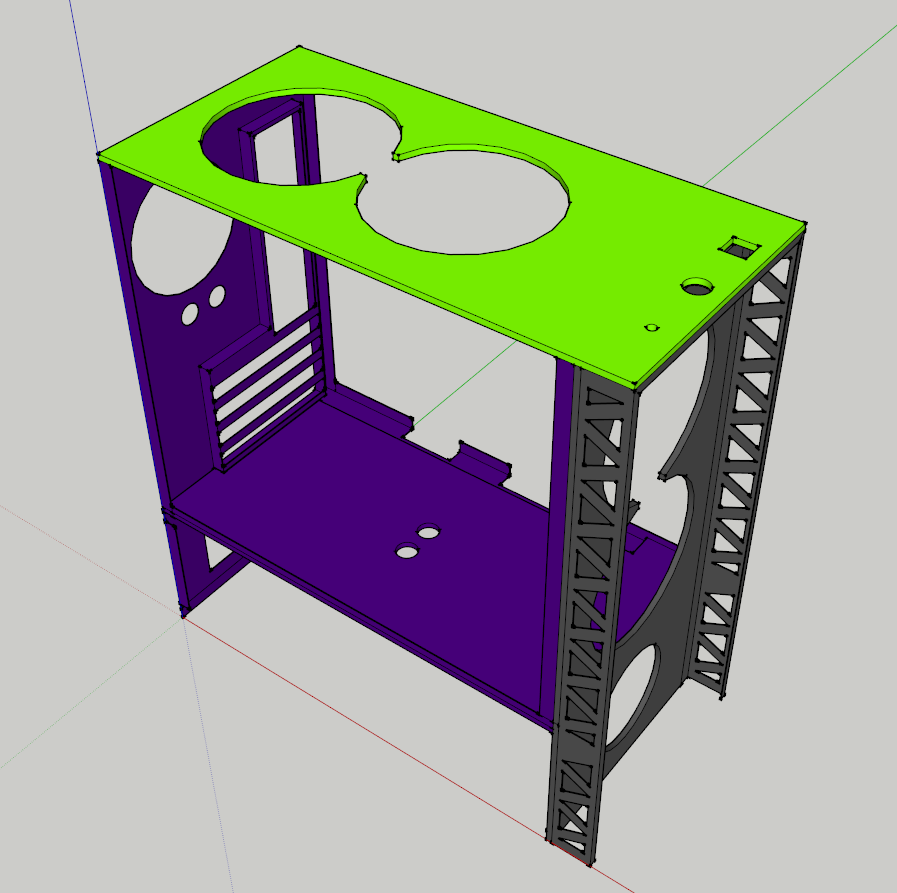

[size=+2]6. Der Deckel[/size]
Und da stell ich auch schon wieder das nächste Teil vor, so gesehen sogar vorerst das letzte denn nachfolgend gehts dann ans Lackieren und zusammenbauen :devil:
Auch hier habe ich für euch brav ein Sketch angefertigt :)

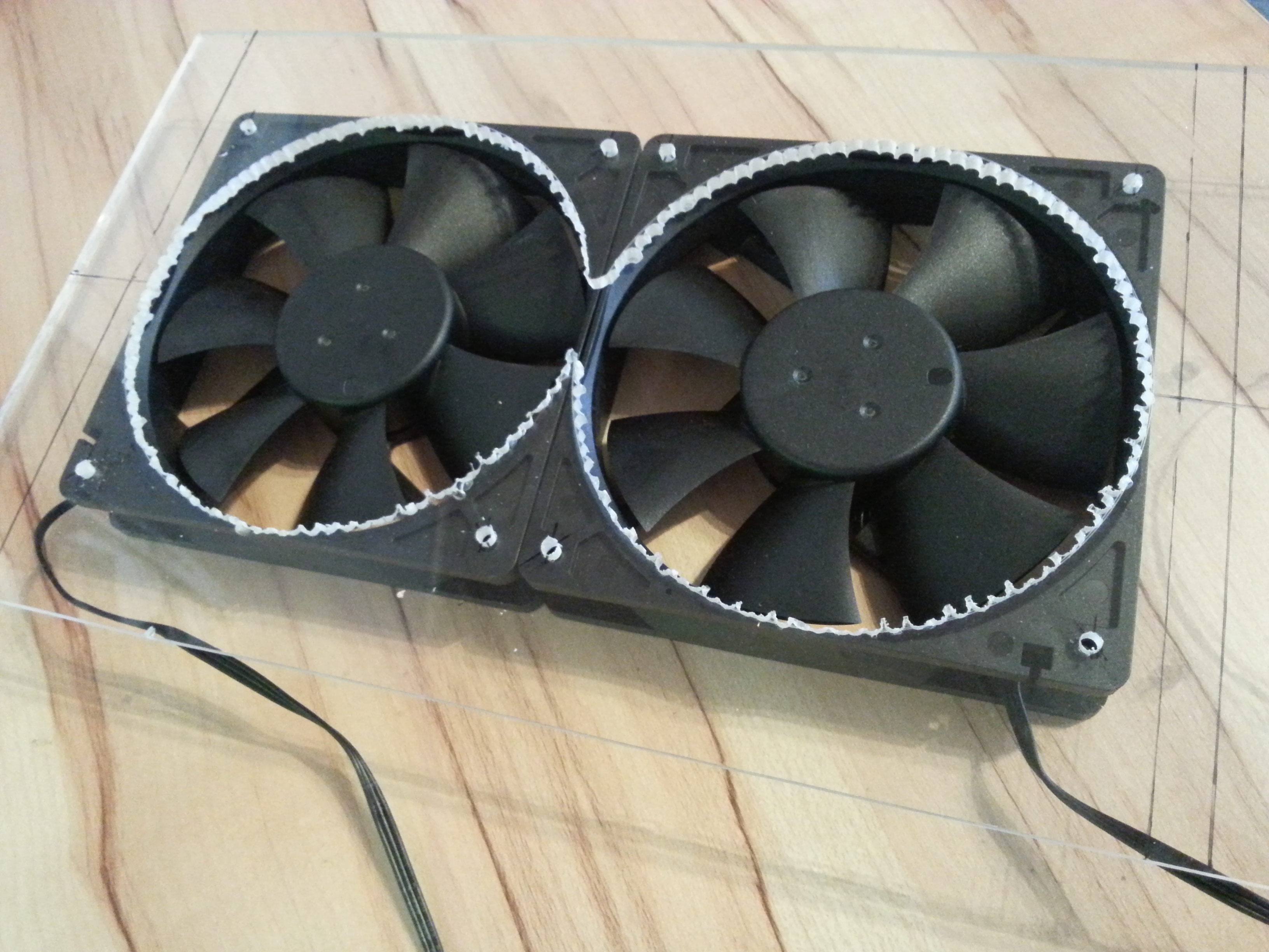

Wie schon bei der Front kommen auch in den Deckel 2 120mm Lüfter Löcher, die ebenfalls später für einen optionalen Wakü Radiator ausgelegt sind. Weiterhin kommen vorne die ersten 3 Bedienelemente hin: Mittig der Start Butten, Rechts ein Doppelter USB Port und Links ein Schalter, der für die 2 Stufige Lüfter Steuerung sein soll (Stellung 1 = 12V; Stellung 2 = 7V)
Also alles beim alten:

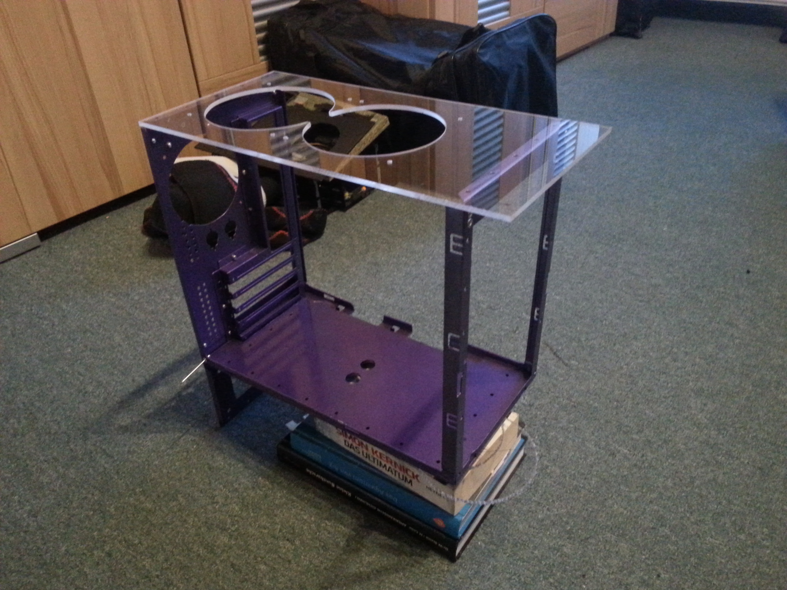

Zu erst alles schön fein säuberlich einzeichnen mit Zirkel und Lineal:
Danach die Löcher ringsum ausgebohrt und den Innenkreis raus gebrochen und nochmal nachkontrolliert:
Und dann alles schön glatt gefeilt. Mir hat es anschließend regelrecht in den Fingern gejuckt und ich musste meine Teile einfach schon mal zusammen stecken/auflegen:
Hübsch oder? *-*

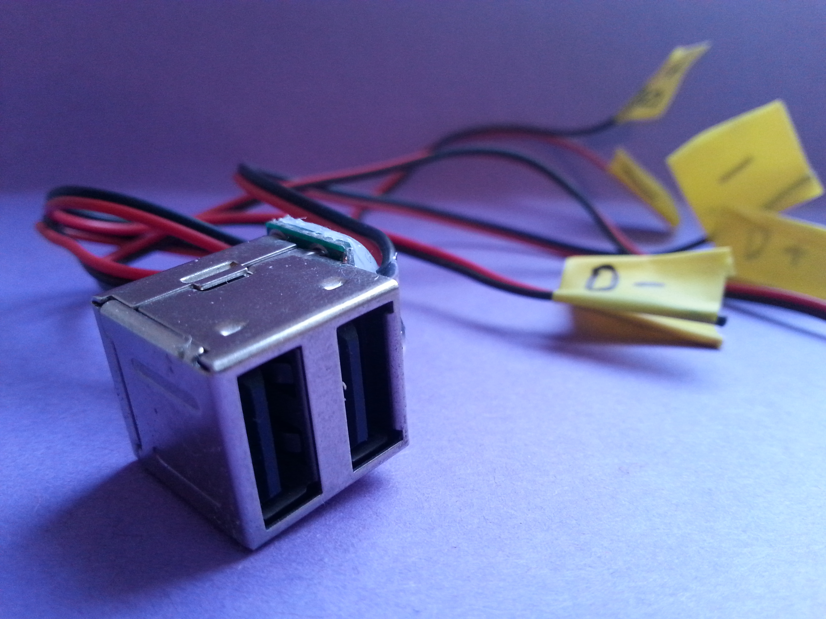

Und zum Schluss hab ich mich schon ein wenig um die Technik gekümmert und habe Kabel an meinen neuen USB Doppelport gelötet und beschriftet:
Das solls hiermit auch schon wieder mit diesem Kapitel gewesen sein. Beim nächsten mal wird Lackiert und zusammen gebaut :D
So laaangsaaam bekommt man ne ungefähre Ahnung wie s dann fertig aussieht.
Muß schon sagen bis jetzt recht cool geworden...
Weiter so...
@jamesblond23
"Wir" meint eigentlich das Forum... :-D
JPio
@JPio
Ich war zuvor noch nie hier gewesen, deshalb dürft IHR wieder da sein und ich bleibe erstmal ;)
Sehr schön wie du die Ausschnitte machst, sieht nach einer Menge Geduld aus... Weiter machen!
