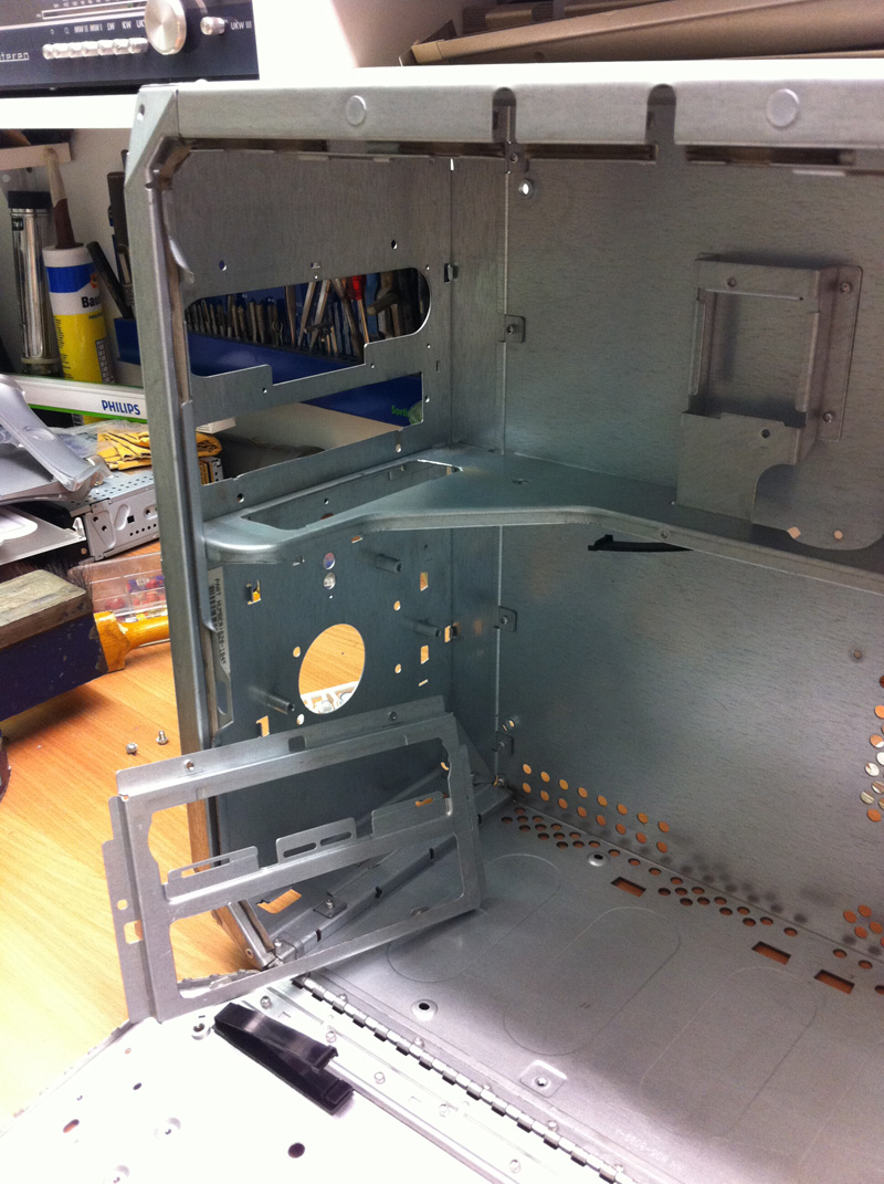

Dieses Wochenende war ich mal bei meinen Eltern zu Besuch und habe es gleich mal ausgenutzt das ich dort Zugang zu einer vernünftigen Werkstadt hab. Denn für das LianLi Panel muß noch einiges am Blech an der Front raus, ebenso bei der innenseitigen Laufwerksblende und der Verstrebung die mittig durch das Gehäuse verläuft.
Was ein Fummelkram. Vor allem an die Strebe kam ich mit dem Dremel kaum rann aber nach ein paar Stunden Krampf war alles fertig.

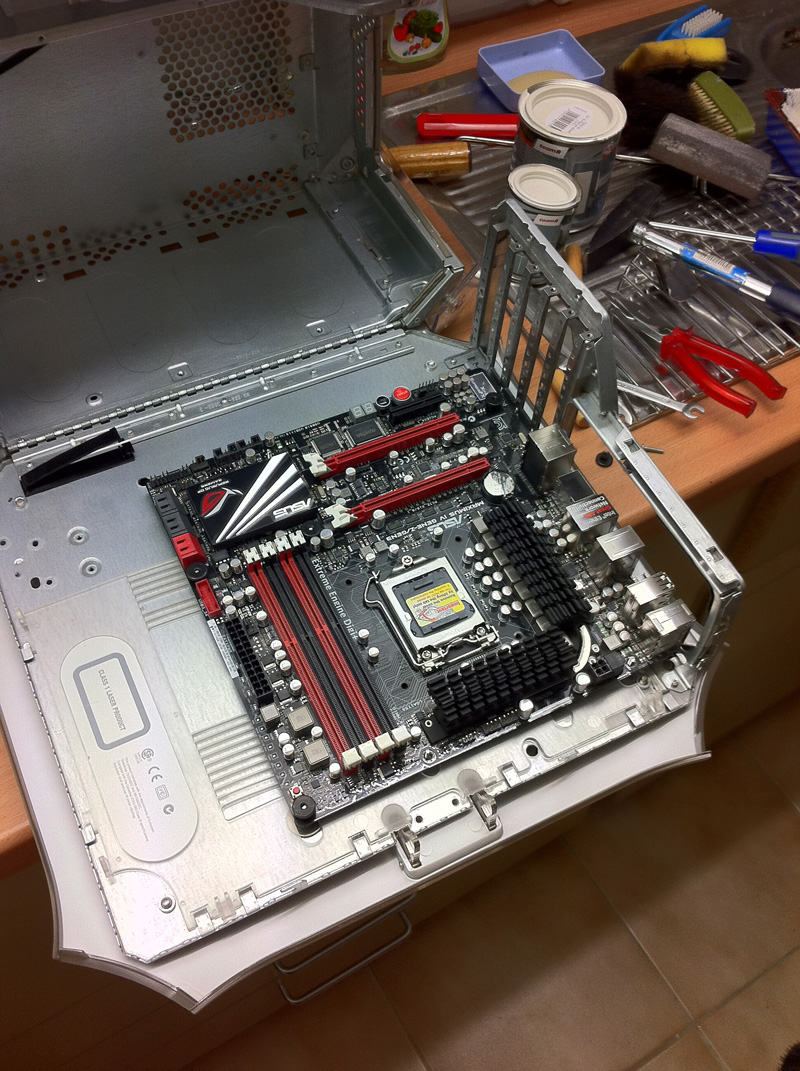

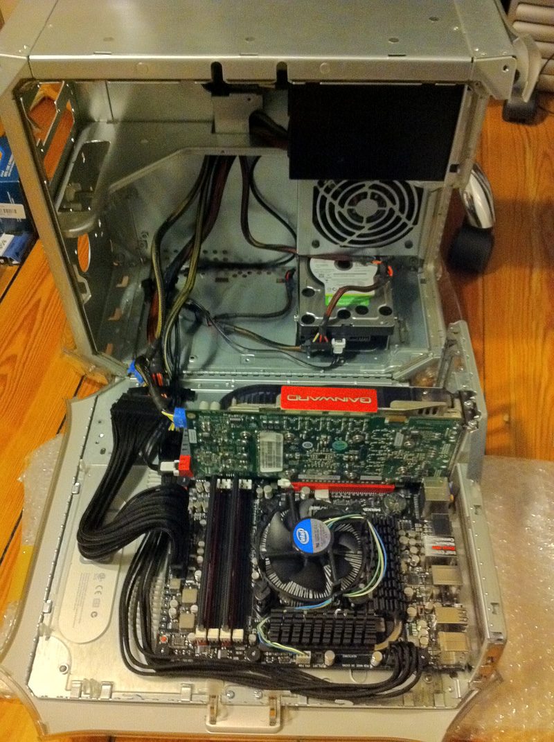

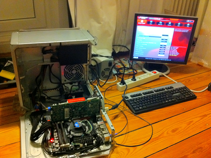

Ok und nun das wichtigste: ES IST DA :);) Das Board kam am Freitag. Das Warten hat sich wenigstens gelohnt, die Platine ist so gut wie eben. Nachdem ich das Gehäuse gründlich gereinigt hatte konnte ich sie dann endlich einbauen.
Zurück bei mir zu Hause ging es dann weiter

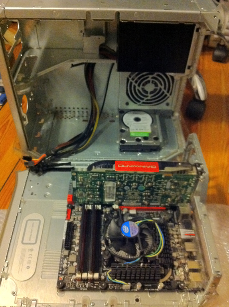

Für die Grafikkarte mußte ich die Sockel unter dem Bord dann doch noch etwas niedriger einstellen, damit sie auch an der Rückseite verschraubt werden konnte. Danach noch Festplatte, Prozessor und RAM montieren....
... und verkabeln
Ich weiß was Ihr jetzt denkt und ihr habt recht, totales Kabelchaos, Kraut und Rüben. Ich bin damit auch bei weitem nicht glücklich und ich habe mir vorgenommen da auch noch für Ordnung zu sorgen. Allerdings hat das äußere ersteinmal Priorität, da muß ich noch die ganzen Blenden fertigen. Wobei ich wohl diese Woche zumindest versuchen werde die Kabel besser zu verlegen. Vor allem die ganzen Kabel vom be quiet Netzteil stören mich. Das Kabelmanagement ist ja ganz nett aber es ist aus Metall, wenn da mal ein Kabel beim schließen der Klappe verrutsch und gegen ein Hardwareteil kommt hab ich ein Problem. Dazu brauche ich aber erst noch mehr Verlängerungen. Ein paar sind da ja schon von mir verbaut worden wie man sieht aber selbst damit sind die Kabel noch recht knapp in der Länge.
Später ist dann auch mein Ziel die ganze Kabelei zu sleeven und größtenteils zu verstecken, ich spiel mit dem Gedanken innenseitig eine Verkleidung aus Acrylglas zu bauen aber das wird noch dauern bis ich soweit bin.
So aber nun zurück, den jetzt wurde es spannend. Alles war soweit fertig montiert und bereit zum einschalten. Also schnell noch Tastatur, Maus und Monitor ran und
..... er lief. Ich hab dann gleich noch ein externes Laufwerk angeschlossen und Win7 installiert. Bisher funktioniert alles problemlos.

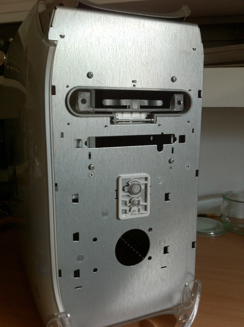

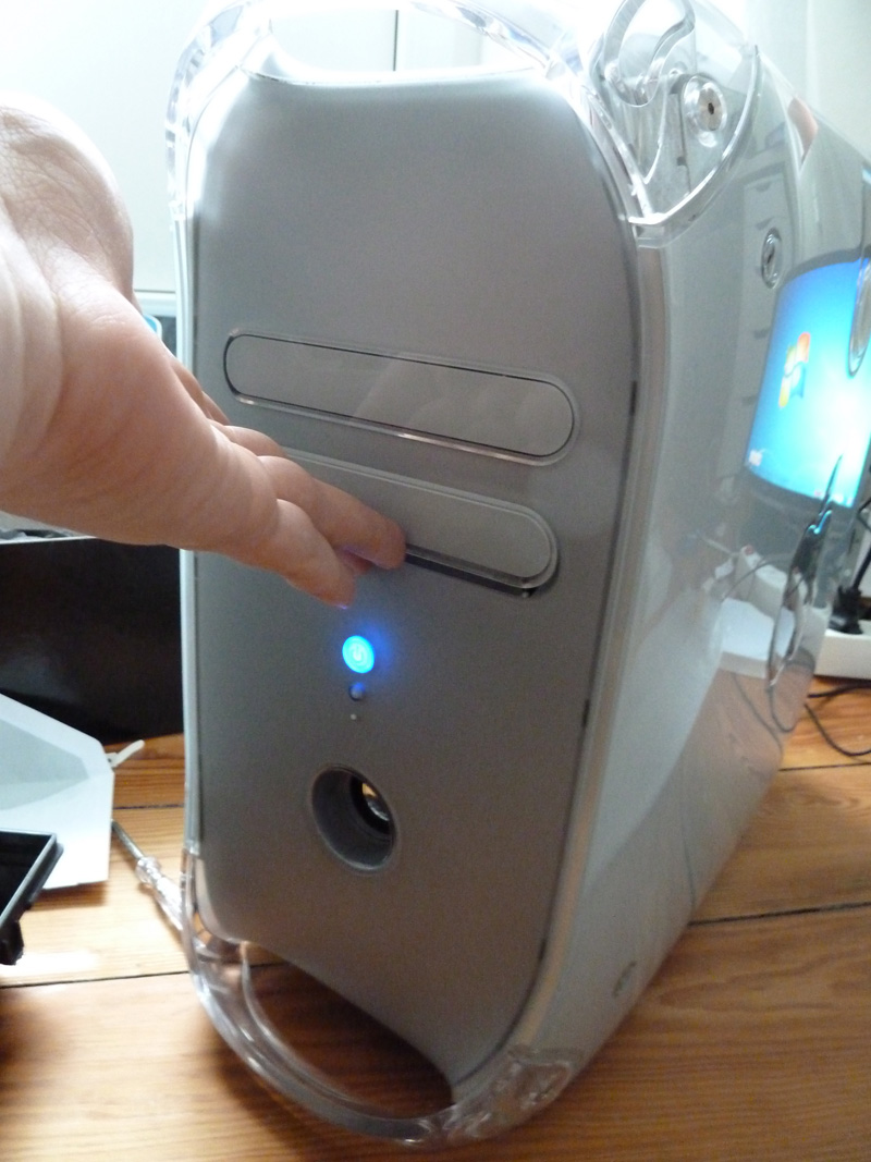

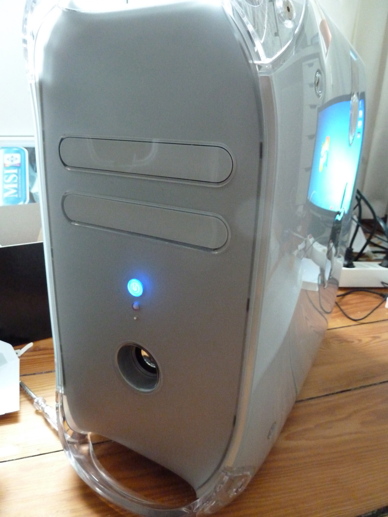

X Von Blende zu Klappe
Das Stimmt, ich werd auch mal schauen was ich von den G4 Hardwareteilen noch so bei ebay los werde. Das Netzteil für den G4 QuickSilver (10 Jahre alt !!!) wird dort bei sehr gutem Zustand teilweise für über 100 € verkauft. :wow:

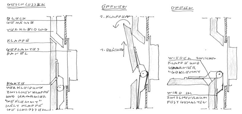

Sooo, als das Mainboard endlich kam bin ich ganz von meiner Umbaumaßnahme an der Frontverkleidung abgekommen. Ich war dabei die untere der beiden Blenden in eine Klappe umzubauen, um dahinter USB und Audioanschlüsse zu plazieren. Diese Arbeit hab ich jetzt fortgeführt. Die große Schwierigkeit war das die Klappe folgende Punkte erfüllen muß
1. Sie muß dicht schließen, kein Spalt darf zwischen Gehäuse und Klappe bleiben
2. Sie muß ohne Veränderung an der Außenseite zu öffnen sein, keine Löcher, Griffe Mulden oder ähnliches
3. Die eigentliche "Klappkonstruktion" muß möglichst schmal sein, damit in den schmalen Schlitz im Gehäuse überhaupt noch usb Stecker passen.
4. Sie muß sich von allein offen und geschlossen halten.

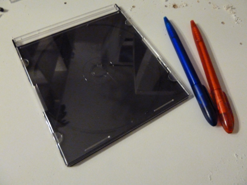

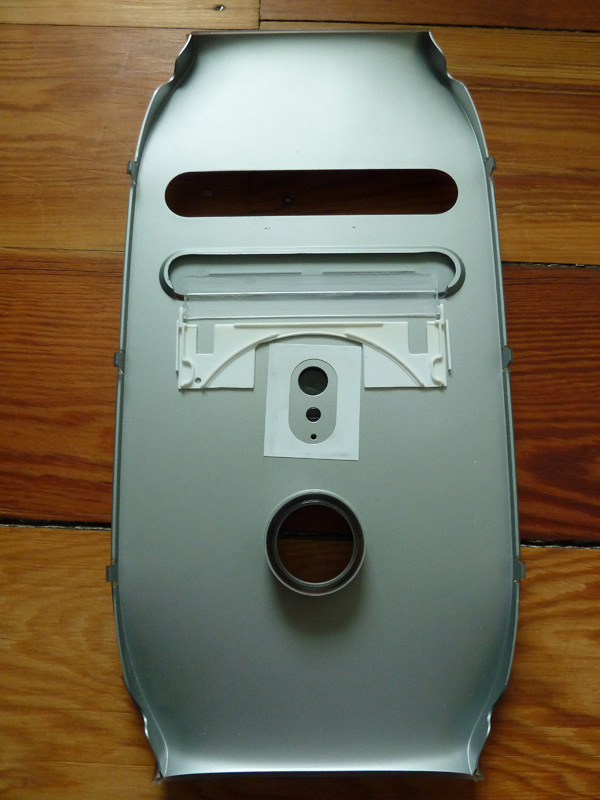

Lang war ich auf der Suche woraus ich wohl so einen Mechanismus bauen kann, dann hielt ich ihn plötzlich in den Händen, tada:
Aus den Kugelschreibern wollte ich ursprünglich die Federn Nutzen um einen Mechanismus zu bauen der die Klappe geschlossen hält. Leider waren die Federn doch zu steif, war aber nicht schlimm da ich sie schließlich garnicht brauchte. Wie das ganze genau Funktioniert erklär ich weiter unten.
So sieht die fertige Konstruktion aus (hab noch eine weiße Hülle gefunden)

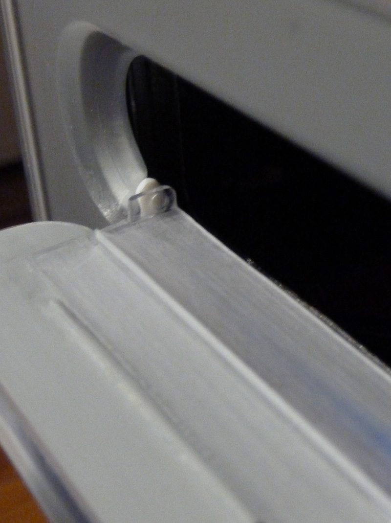

Es hat ein paar versuche gebraucht bis das Scharnier der CD Hülle genau passte. Grundlegend bin ich folgendermaßen vorgegangen:

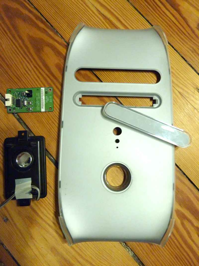

1. Von der Blende alle unnötigen Befestigungsklammern und Teile runterdremeln und anschließend alles schön glatt schleifen.
2. Von der Gehäuseverkleidung, innenseitig den unteren Rand vorsichtig mit dem Dremel wegschleifen, das gleiche mit den seitlichen Halterungen für die Klammern der Blende. Damit die Öffnung oval wird wie die obere. Danach alles schön glatt schleifen
3. Von einer CD Hülle (Wichtig es muß eine ganz schlanke Slim- Hülle sein), von der Klappe den größten Teil abschneiden, so das ca noch 1,5 cm bis zum Schanier bleibt. (Lieber erstmal etwas mehr lassen und dann noch etwas runterfeilen)
4. Den hinteren, überstehenden Teil der Klappe bis fast ganz an das Scharnier rann wegfeilen
5. Die Unterseite ( dort wo sonst die CD liegt) so zurechtschneiden und Aussparungen reinfeilen das sie an den Knöpfen und Schrauben vorbei geht
6. Die Scharniere an der Unterseite und an der Klappe, jeweil auf der Oberseite so weit runterfeilen das sie so flach werden wie möglich. Sie müssen geradeso in den Zwischenraum zwischen Verkleidung und Blechgehäuse passen
7. Die Klappe der ehemaligen CD Hülle, mit Sekundenkleber an die ehemalige Blende kleben.
8. In die Verkleidung einlegen, noch zwei schmale Kunststoffstreifen als Führung einkleben und das ganze an das Gehäuse bauen, fertig.

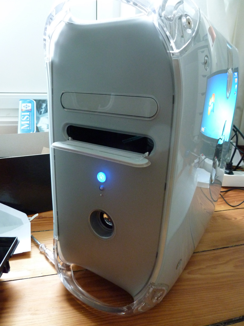

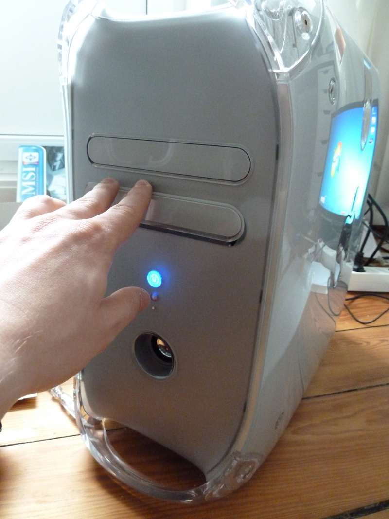

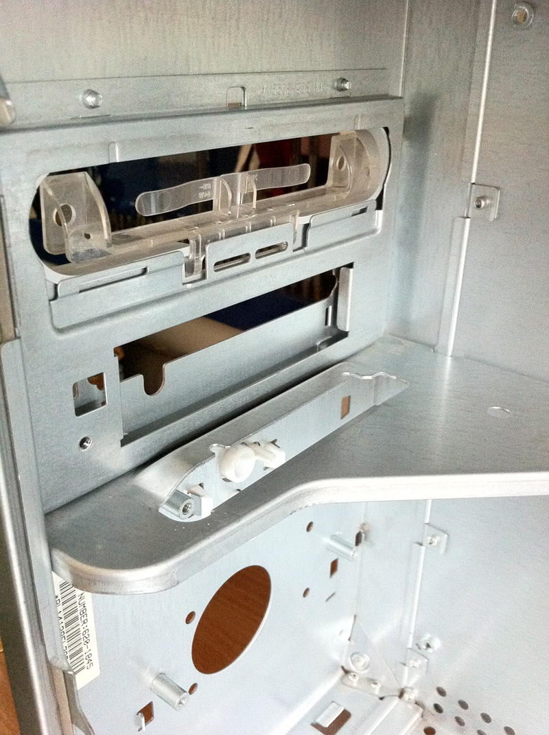

Und so funktioniert es dann:
Geschlossener Zustand:
Klappe nach oben schieben und loslassen:
Klappe geht selbständig auf und bleibt offen stehen
zum schließen, hochklappen und leicht nach unten Drücken
Klappe bleibt geschlossen und zwar schön stramm und fest am Gehäuse. Selbst wenn man das Gehäuse bewegt und kippt geht sie nicht auf. Warum das so gut klappt liegt an der Form der Blende und der schrägen Kanten an der Verkleidung, siehe Skizze:
Guter Einfall.
Ich hätte den leicht kaputtbaren CD Hüllen nicht getraut.
Aber scheint ja als wär alles Tippitoppi!
:daumen:
Hallo,
Saubere Arbeit!
Ich habe mich auch an ein G4 Gehäuse gewagt, und folgende Veränderungen umgesetzt:
1. alte Hardware raus
2. neues Netzteil rein (Stromkabel die nicht gebraucht werden,sind entfernt wurden)
3. Neues Board und DvD Brenner rein
Am Dvd Laufwerk mußte ich die Ecke wegschneiden weil das Board keinen Platz hatte und zwei Elkos wurden verlegt.
Ich habe mich für ein Micro ATX Board entschieden, auf dem sich der PCI-e Steckplatz der Grafikkarte an zweiter Stelle befindet.
Auf den ersten Steckplatz hab ich verzichtet,dadurch mußte ich nichts am Gehäuse ändern ausser einer neuen Blende.
Da ich hier keine Bilder einfügen kann, warum weiß ich nicht. Hab ich nur die Links dazu.
Die Hardware : CPU-E6600 , 4Gb Ram , Gigabyte GA-EG31M-S2 ,Netzteil Be Quiet BQT P4-320W
Dualboot: XP und OSX Leopard 10.5.8
Danke für deine Umbaubeschreibung
Nicht schlecht, die Blende ist super geworden. Die Elkos zu verschieben hätte ich nicht gewagt :daumen: Was mich überrascht ist das am DVD Laufwerk nur so geringe Änderungen nötig waren damit es nicht mit dem RAM kollidiert :wow:
Übrigens nach ausgiebigen zock.... ähh testen der Hardware :D kann ich berichten, das mein System absolut stabil läuft, null Probleme bisher :) CPU erreicht bei Vollast max 62° , auch das ist denke ich vollkommen in Ordnung bei dem Intel Standard Lüfter.
