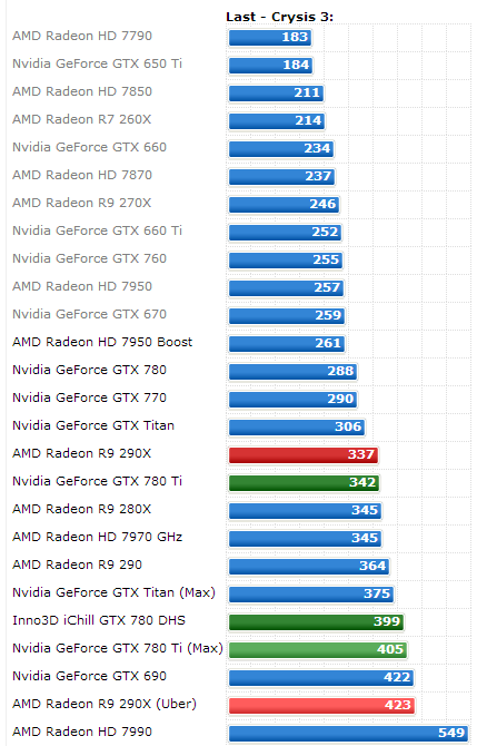

computerbase sagt 290 watt verbrauch unter last mit GTX 770 und I7 4770K 4.4ghz. das L8 müsste eigentlich reichen.
es sei denn es liegt ein defekt vor oder die GTX 770 ist defekt.
