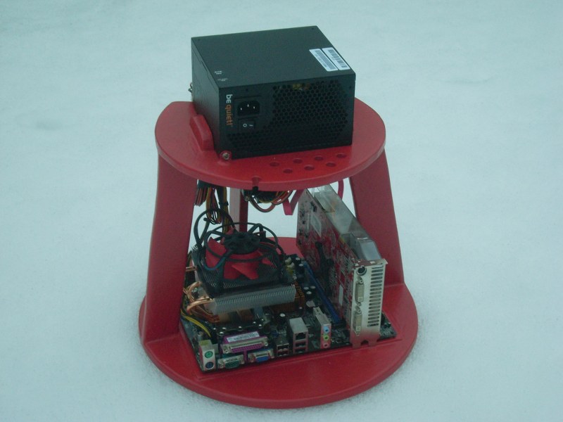

[FONT="]Nachdem das Grundgerüst fertig war, habe ich es nun Lackiert. Dazu habe ich eine Dose rote Farbe mit Holzleim verrührt, sodass ich das Gerüst sehr gut lackieren konnte. Dann habe ich die ganze Konstruktion bepinselt und trocknen lassen. Mit dem Resultat bin ich sehr zufrieden. Es sieht so aus, als wäre alles aus einem Guss. Zusätzlich habe ich vier Filzgleiter, wie man sie für Stühle verwendet, die wie eine Entkopplung wirken, als Füße angeschraubt.[/FONT]

[FONT="]Dann habe ich mal wieder die Hardware probeweise montiert, um die Abmessungen besser vorstellen zu können.[/FONT]

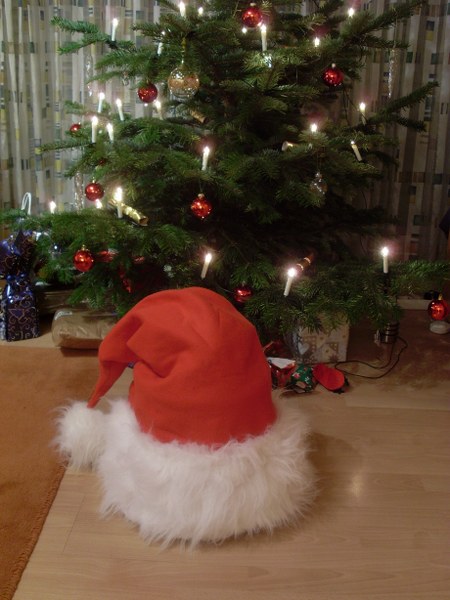

[FONT="]Nachdem ich die ganzen Abmessungen hatte konnte ich, zusammen mit meiner Freundin, die Schnittmuster entwerfen. Für den Stoff habe ich einen günstigen Nikolausanzug, den es mal beim Hornbach gab, zerlegt. Meine Freundin hat mir dann beim Nähen sehr geholfen und ruckzuck war die Mütze fertig.[/FONT]

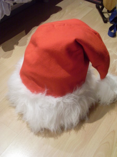

[FONT="]Dann habe ich den Powertaster gebaut. Dazu habe ich einen alten, aus einem ausgeschlachteten Case, verwendet. Dann habe ich am Taster-Ende einen alten Squash-Ball mit Heißkleber so verklebt, dass wenn man die Kugel zusammen drückt, der PC angeht. Um die Kugel habe ich dann Fell geklebt. Wenn man jetzt den Bommel drückt schaltet sich der Rechner ein bzw. aus.[/FONT]
[FONT="]
[/FONT]
[FONT="]Unten habe ich noch mit Textilkleber den „Fellstreifen“ angeklebt. Jetzt sieht‘s so aus:[/FONT]
[FONT="]
[/FONT]
[FONT="]
Ich muss jetzt noch ein paar Bilder machen...[/FONT]
[FONT="]Mit dem Resultat bin ich super zufrieden. Endlich mal gescheite Weihnachtsdeko statt dem Zeugs, das sonst hier so herumliegt.
Jetzt nur noch ein Bild für den Wettbewerb schießen. Nur wird das leider nicht so einfach, da ich nur über eine günstige „Kompakte“ verfüge.[/FONT]
Jetzt nur noch ein Bild für den Wettbewerb schießen. Nur wird das leider nicht so einfach, da ich nur über eine günstige „Kompakte“ verfüge.[/FONT][FONT="]Frohe Weihnachten nochmal und ich hoffe, dass das kleine Fun Projekt euch gefallen hat.
