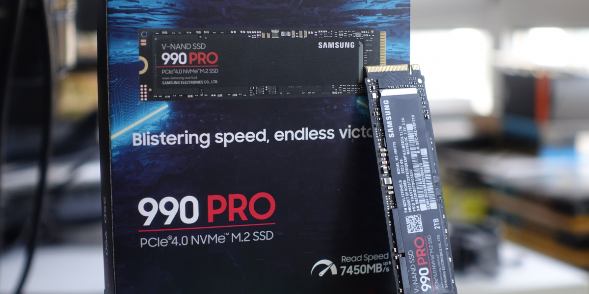

SSD: Samsung SSD 990 Pro 1TB

Die genannte Samsung 990 Pro hatte Probleme mit der Firmware, welche aber grundsätzlich gelöst sein sollten:
Man kann da aber auch eine andere, mit ggf. 2TB kaufen:

Am Ende Aberglaube. Bin mit Samsung bisher gut gefahren und PRO weil man sich ja sonst nix gönnt.

Warum die 990 Pro, da musst du manuell Firmware checken, Samsung ist teuer und nicht mehr so gut wie früher.

Pro wegen der Lese- und Schreibraten und Samsung, weil eben seit 10 Jahren gut gefahren. Aber noch ist ja nix in Stein gemeisselt. Gucke mir die 4 im Vergleich nochmal genauer an.

Damals hatte Samsung auch noch keine Firmwareprobleme:
Scroll mal runter.
Lese und Schreibraten sind auch son Ding, hast du dir mal so eine Kurve angeschaut?
Von daher kannst du solche Angaben eig. ignorieren.

SSD: Samsung SSD 990 PRO 1TB 110€
Mit 0-30 Euro mehr bekommst schon 2 TB. Braucht nicht Samsung draufstehen damit es was leistet.
