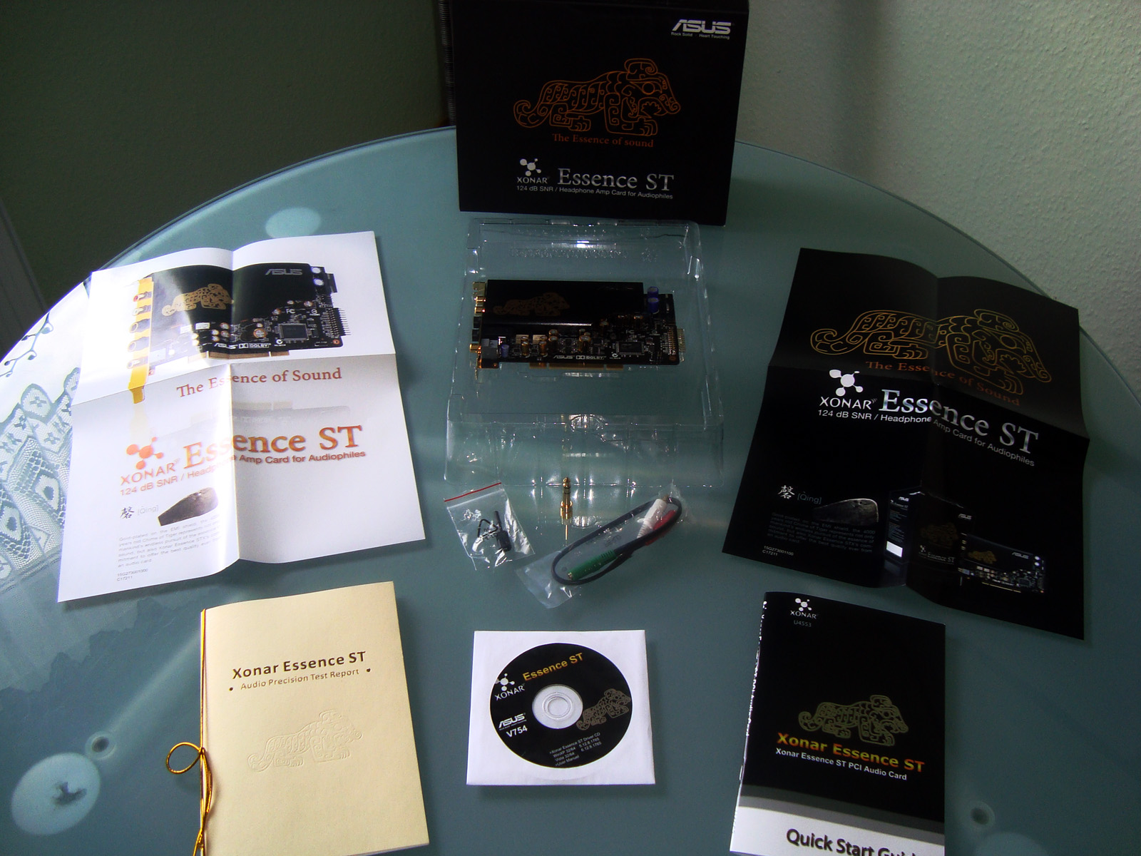

Öffnet man die Verpackung zeigt sich ein üppiger Lieferumfang, den Asus der Xonar Essence beilegt:
Enthalten sind:
  • zwei DIN A3 Poster
  • ein Quickstart-Guide (englisch, französisch, deutsch, italienisch, spanisch, portugisisch)
  • ein Audio Precission Report mit Testwerten der Soundkarte
  • eine (veraltete) Treiber-CD
  • ein 3,5mm auf 6,3mm Klinken-Adapter (hartvergoldet)
  • ein Stereo-Klinke-Stereo-Cinch-Adapter (hartvergoldet)
sowie natürlich die Xonar Essence ST:

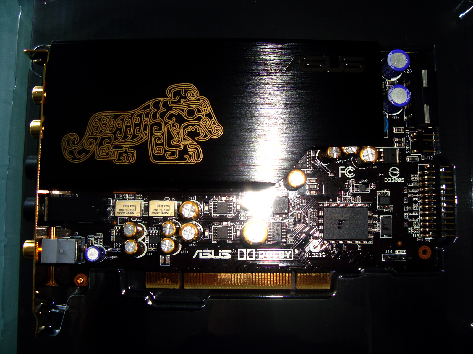

Die Asus Xonar Essence ST ist vorwiegend eine Stereo-Soundkarte, und bietet demzufolge keine analogen Surround-Anschlüsse.
Stattdessen wartet sie mit vielen Möglichkeiten zur Verkabelung von Stereo-Geräten auf. So verfügt die Xonar über einen Cinch-Line-Out, einen 6,3mm-Kopfhörerausgang, einen 6,3mm Mikrofon-Eingang und intern einen Aux-In- sowie einen Front-Panel-Anschluss.
Möchte man sich aber nicht nur auf Stereo beschränken bietet Asus dem Kunden zwei Möglichkeiten:
Einerseits kann man über den digitalen Koax-Ausgang ein Gerät mit der Xonar verbinden und darüber ein Surround-Signal vom PC übertragen.
Andererseits verfügt die Xonar Essence ST über einen internen Anschluss für das optional erhältliche Asus Xonar H6. (Dieser Anschluss ist nur bei der ST verfügbar, die STX bietet ihn nicht!)
Das Xonar H6 Panel bietet dann einen analogen 6-Kanal-Ausgang in Form von sechs Cinch-Ausgängen, alle mit gesockelten OpAmps ausgestattet und stehen der Xonar Essence qualitativ in nichts nach.
Der 6,3mm Kopfhörer-Ausgang der Xonar Essence ist mit einem TPA6120A2 Kopfhörerverstärker von Texas Instruments ausgestattet. Dieser bietet die Möglichkeit zur Pegelanpassung je nach Impedanz des Hörers um bis zu 18dB für 600Ohm-Kopfhörer.
Selbst High-End-Kopfhörer sind damit kein Problem für die Xonar Essence.
Die Digital-zu-Analog-Wandlung ist bei der Xonar Essence für eine Soundkarte sehr aufwändig gestaltet. Auf dem Weg vom Soundprozessor (der schon von der Xonar D1/DX bekannte AV100) zum hochwertigen Burr Brown PCM 1792A 24Bit-DAC setzt Asus auf einen sog. "Precision Clock Tuning Circuit" der den oft gefürchteten Clock-Jitter bekämpfen soll.
Um den sensiblen Analog-Teil der Soundkarte vor einströmenden elektromagnetischen Störungen abzuschirmen setzt Asus auf ein den Analog-Teil komplett umschließendes EMI-Schild. Da sich dieses nicht, wie bei anderen Soundkarten, über die gesamte Platine, sondern nur über den Analog-Teil erstreckt, wird selbiger sogar von Einstrahlungen des Digital-Teils der Soundkarte geschützt. So aufwändig findet man das auf keiner anderen Mainstream-Soundkarte umgesetzt.

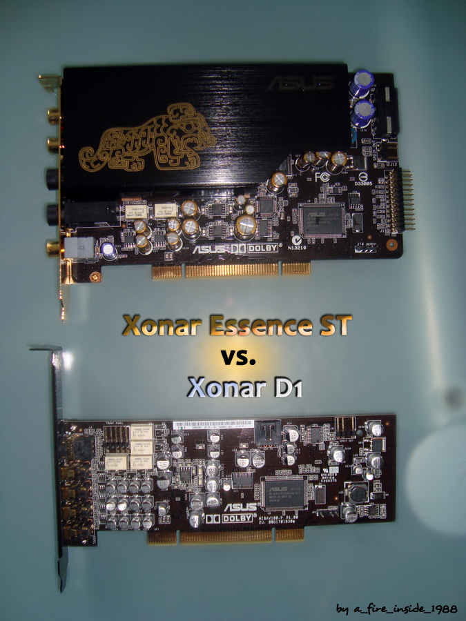

Doch wie klingt die Xonar Essence nun im Vergleich zur Xonar D1?
Die grundlegende Abstimmung der Xonar Essence ist der der Xonar D1 sehr ähnlich. Asus setzt auch bei der Essence auf einen neutralen, linearen Frequenzverlauf ohne aufgedickten Grundton wie man es von der Konkurrenz kennt.
Grundsätzlich lässt sich sagen, dass die Xonar Essence ST einfach in jeder Hinsicht noch einmal ein großes Stück besser klingt. Sei es die weitere Bühnenarbeit, die brillantere Höhenwiedergabe, der straffere und präzisere Bass, der verfärbungsfreiere Mittelton oder die größere Dynamik. Überall wo die Xonar D1 schon ihre Stärken gegenüber ihren Konkurrenten ausspielen kann legt die Xonar Essence ST nochmal mindestens eine Schippe oben drauf. Sie klingt jederzeit beherrscht, verliert in keinem Moment die Kontrolle.
Ihre große Stärke ist natürlich der Antrieb großer HiFi-Kopfhörer. Und so haucht sie dem AKG K701 eine dynamischere und spielfreudigere Seele ein wie sie die Xonar D1 nicht im Ansatz zu vermitteln vermochte. Bässe klingen antriebsstärker, zeigen also sowohl mehr Kraft als auch mehr Präzision, der Mittelton macht einen weniger künstlichen Eindruck, klingt luftiger, die Räume bei Bedarf noch einen Tick freier. Im Hochton kitzelt die Essence ST noch eine Messerspitze mehr Brillanz aus der Musik und verzerrt dabei noch weniger.
Über den Stereo-Cinch-Ausgang treibe ich nun meine HiFi-Anlage an. Auch hier zeigt sich eine deutliche Steigerung in der Klangqualität gegenüber der Xonar D1. Die Wiedergabe ist vor allem klarer, weniger bedeckt. Die Differenzierung der Instrumente gelingt der Essence einen Tick exakter als der D1, die Bühne wird weiter in den Raum gefächert.
Die gesamte Spielweise klingt nun merklich freier.
