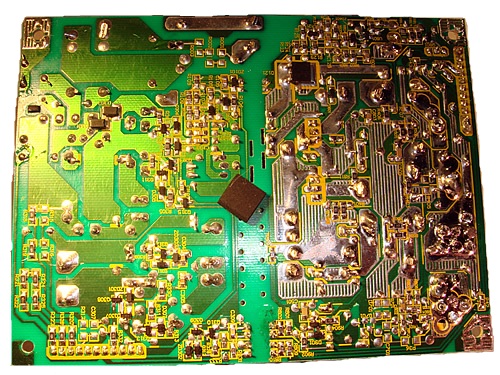

Der Lüfter stammt von ADDA (AD1212MB-A70), der ein recht angenehmes Laufgeräusch mit sich bringt.
Die Platine fällt verhältnismäßig klein aus wirkt aber dennoch nicht überladen. Anmerkend ist noch zu sagen, dass der OEM Seasonic ist und das Netzteil auf dem SeaSonic S12II basiert.
Die Eingangsfilterung setzt sich aus vier Y-Kondensatoren, einem X-Kondensator und einer Spule. Der sekundäre Teil der Filterung besteht aus zwei Spulen, zwei Y-Kondensatoren, einem X-Kondensator und einem MOV.
Als Primärkondensator kommt ein Nippon Chemi-Con Modell mit 570 Mikrofarad und einer Spannungsfestigkeit von 400V zum Einsatz.
Im Sekundären Bereich werden ebenfalls Kondensatoren verwendet, die auf 105°C spezifiziert sind.
Die Lötqualität kann nicht mit der eines Seasonic Netzteils der X Serie verglichen werden, dennoch ist die Verarbeitung recht gut, auch wenn Kabelenden großzügiger gekürzt werden könnten.
