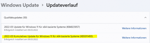

Meine Tochter hat auch ein I7-9700K mit einem MSI Edge und einer GTX 1070 Grafikkarte verbaut. Bei ihr läuft alles problemlos. Auf meinem Rechner mit einem 12900K und einem MSI Edge Board und einer RTX 3080 läuft auch Windows 11 problemlos.
Das Update habe ich sogar mit darauf.

Habe aber bei mir die Erfahrung gemacht, dass die Updates mit einem Win10 zu Win11 Upgrade Probleme machten. Daher würde ich auch ein clean-Install empfehlen. Bei meiner Tochte klappte es mit dem Upgrade gar nicht, ich musste damals auch ein clean-install bei ihr durchführen.
