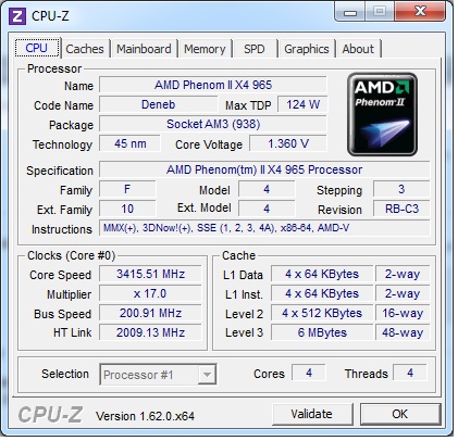

Tachjen Leute,
Ich spiele gerade so Starcraft 2 auf einmal Springt die CPU auslastung auf 100% für ein paar sekunden hoch und ich habe nur noch 2 Fps und alles laggt und der Ton hängt und dann ist wieder alles normal und dann erhöht sich wieder die last und sinkt wieder.
wenn ich dann zu Windows zurückkehre dund Firefox öffne dann laggt auf einmal windows und die CPU Last schießt hoch und wieder runter.
Schaut euch einfach mal das Diagramm an :
(Auch im Anhang zu sehen)
komischer-fehler-2-jpg.600307
System steht in der Signatur.
kann das am Undervolting liegen von 1,45 auf 1,35 Volt?
oder war das einfach nur ein Windows hänger?
Ich habe die Spannung einfach mal wieder auf 1,375Volt erhöht.
hoffe das es weck ist.
Danke im Vorraus für Antworten.
Mfg:
Niza

EDIT :
habe die CPU mit Prime 95 getestet und kein Fehler ist aufgetreten
Spannung ist nun auf 1,375 volt . Laut CPU-Z 1,36 Volt.
CPU Höchsttemperatur 52°C
BIOS habe ich gerade auf Version F5 geflasht also die neueste.
Und aktuellen Flash Player habe ich installiert.
Dann habe ich Windows Update durchgeführt.
Und den Aktuellen Board Treiber installiert + AHCI Treiber.
Ich hoffe das die Fehler jetzt weg sind weil bis jetzt habe ich keine Fehler mehr.
Und die CPU-Auslastung ist bis jetzt auch wieder ok.
0-3% und das Stabil.
Ich habe ganz das gefühl als ob das BIOS Update auch seinen Teil getan hat weil seit dem Läuft der PC besser.
Mfg:
Niza
