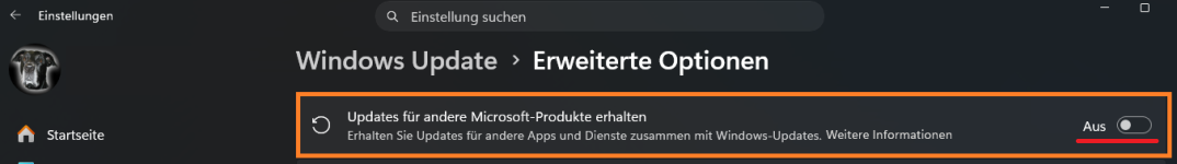

Kernisolierung stellt sich wieder aus
Bei Aktivierter Kernisolierung sollte beim Fehlen von HVCI bei der Geräteliste ein Gelbs Warndreieck Angezeigt werden, das auf Probleme hindeutet.
Dein Fehlenden Treiber könnte ein Sicherheitsgerät sein. TPM oder AMD PSP könnten hier fehlen. Chipsatz-Treiber installieren. Was wird Angezeigt, wenn Du ein Rechtklick auf den Eintrag machst. Kommt dann ein Kontexten? Kannst Du die Eigenschaften aufrufen oder nach ein Treiber suchen lassen?
Nachtrag:
Hast Du im UEFI RAID aktiviert?
uefi ist doch jetzt aktiviert oder?
da ich nicht mal weiß,wie ich das uefi finde,habe ich da vermutlich nichts eingestellt.:-(
nach Treibern habeich suchen lassen und auch was installiert,aber sieht weiterhin so aus.
