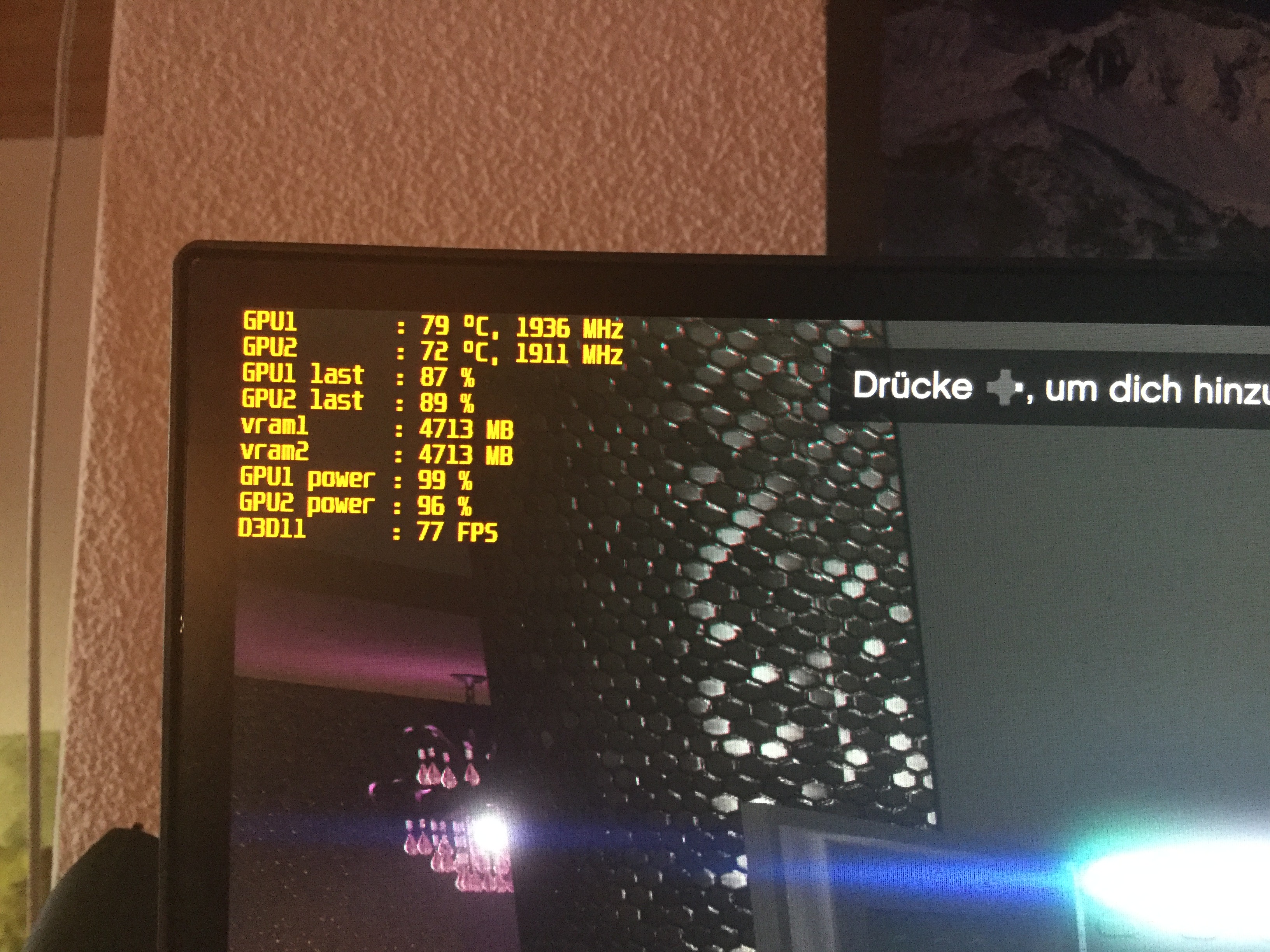

Spiele gerad mal wieder GTAV und wollte mal wieder meinen beiden Grafikadaptern beim arbeiten zuhören.
jetzt schaffe ich es, per du nicht, meine Grafikkarten auf eine 90 prozentige Auslastung zu bekommen.
Erbarmt sich jemand meinem Problem?
warum schaffe meine Adapter nicht mehr um über 100 Frames zu erhalten?
siehe Bild
vielen Dank im Vorraus, Stef....

Bei GTA 5, ist das mit Sicherheit ein CPU Limit, da nützen dann auch nicht noch soviele GPU's, das ist aber der Engine geschuldet und nicht zwangsläufig deiner CPU.
Habs hinbekommen.
Mit Bildskalierungsmodus höre ich jetzt mein Grafikadapter mal wieder.
Einstellung 7/4 (x1,750)
keine Ahnung , was das genau bedeutet.
ich glaub, ich brauch bald mal was besseres als wqhd....
Was mich noch wundert, warum die Grafikkarten ohne Skalierung nicht mehr arbeitete für mehr Fps....

Was hast du hinbekommen?
Bildskalierung ist in der Regel Spielinternes Down- oder Upsampling, sprich die Auflösung wird intern erst einmal höher (bei Downsampling) oder niedriger (bei Upsampling) berechnet und dann erst in der richtigen Auflösung auf dem Bildschirm ausgegeben.
Du hast nun vermutlich Downsamling an und dadurch höhere Last auf der GPU da eine höhere Auflösung intern berechnet wird und da die Auflösung hauptsächlich die GPU schultert und nicht die CPU, ist die GPU nun auch entsprechend höher ausgelastet.
Mehr FPS wirst du aber nicht bekommen, da die CPU im ersten Fall der limitierende Faktor war und vermutlich mehr oder weniger auch bleiben wird, entsprechend den Einstellungen.
Nun ist es durch die höhere intern berechnete Auflösung aber wieder die GPU, die limitiert. (In dem Bild sieht es nach Power Limit der GPU1 aus)
Wenn dein Bildschirm nativ WQHD (1440p) hat, wird die Auflösung derzeit mit 2520p, also eine ganze Ecke mehr als UHD, berechnet. Die krumme Auflösung kommt durch den krummen Auflösungsfaktor von x1,75.
Wenn die Stromrechnung keine rolle spielt :D am ende warens ja sogar weniger FPS... Das ist die CPU die bei uralt GTA5 ins Limit rennt
Ich mein das spiel ist mit den richtigen Einstellungen in der Lage ne 2080ti weit unter angenehme FPS zu drücken. wenn ein wirkliches Monster an CPU dranhängt
