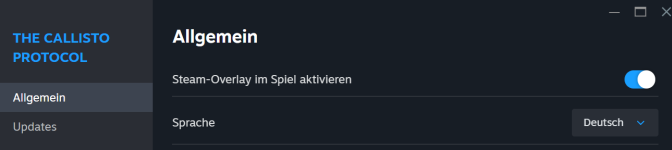

Ich wollte als Jacob Lee weiter nach einen Ausweg aus dem Black-Iron-Gefängins suchen und hab freudig The Callisto Protocol gestartet. Als dann der ersten Dialog zuhören war, war diese auf Englisch! Ich war mir aber sicher das ich die ersten paar Minuten alle Dialoge auf Deutsch hatte. Kein Problem Spiel beendet und in Steam nachgeschaut ob das Spiel Deutsch unterstützt. Und sehe da, da Stand eindeutig das es auch mit deutscher Synchronisation gibt.
Jetzt war ich leicht verstimmt, wo war die deutsche Synchronisation hin? Mit dem letzten Update hat Striking Distance Studios das Spiel für alle auf Englisch festgelegt Die Einstellung die in Steam Vorgenommen wird, wird nicht mehr von den Spiel übernommen. Also muss ein Fix kommen. Leider tut sich bei den Entwickel recht wenig. Sie haben kurz nach den Update bestätigt, das es den Fehler gibt und versprochen schnell eine Lösung zu liefen, aber bis jetzt Fehlanzeige!
So hat sich ein Findiger Nerd ran gemacht und den Fehler gesucht. Er hat den Fehler in der TheCallistoProtocol-Win64-Shipping.exe gefunden. Die neue Datei, die mit den Update aufgespielt wurde ist ~ 8,4 MiB größer geworden. Nach dem er diese durch eine ältere Version ersetzt hat, war das Problem mit der Sprachauswahl gelöst und er könnte wieder seine Favoriten Sprache nutzten!
