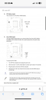

Hier siehst du es auch
Und ich habe In die Anleitung geschaut … unter der linken Abdeckung ist so eine komische Verbindung aber keine Batterie … nirgends ?
Und das verstehe ich auch nicht. Die schreiben rein, clear machen - aber wenn man den macht gibt es boot Probleme?
