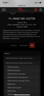

Da hast Du Dir leider wirklich genau den falschen Trident Neo gegriffen. Daher prostete ich auch vorher schon den RAM-Checker. Dieser Trident Neo würde wohl laufen:

Ja das stimmt. Im Nachgang bin ich klüger. Aber naja. Was will man machen. :-) Bin froh, dass ich noch alten RAM da hatte zum probieren.
Ist ja nicht tragisch, aus Fehlern lernt man, und der Crucial ist ja schon unterwegs. Zumindest der Funktioniert auf jeden Fall...
