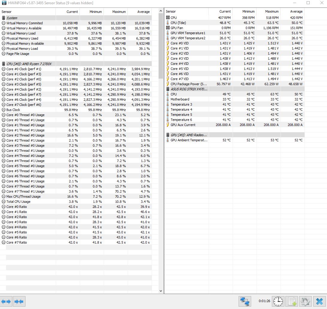

ohh ok wäre evtl möglich so siehts aus in Windows, nur YouTube an:
Edit: beim mining wird ja eher die Grafikkarte verwendet und die wird glaub ich nicht übermäßig verwendet außer von mir.
Wie kann ich denn die Maleware am besten entfernen? adw cleaner hat nix gefunden.

AW: Kaspersky: Gefährliche Webadresse wurde gesperrt bei windows start
Kann ich dir auch nicht sagen, da ich auch nicht herausgefunden habe was es genau ist, außer das was ich bereits geschrieben habe.
Fest steht, die Adresse ist für Drittanbietercookies und ruft ein Java Script auf.
Das kann legitim angewendet werden wenn z.B. eine bestimmte Webseite das verwendet.
Aber dein PC sollte auf keinen Fall einfach so darauf zugreifen.
An deiner Auslastung kann ich zuerst mal nichts falsches sehen, aber das ist ja auch nur ein statisches Bild.
Ich würde ja mal damit anfangen mir z.B. mit dem process explorer mal die laufenden Programme anzuschauen.
adw. cleaner benutze ich nicht, kann ich dir nix zu sagen.
Ansonsten lass mal einen kompletten Scan deines AV durchlaufen.
Malwarebytes soll auch ganz gut sein um so Webeprogramme oder Miner zu finden, könntest du auch probieren.
