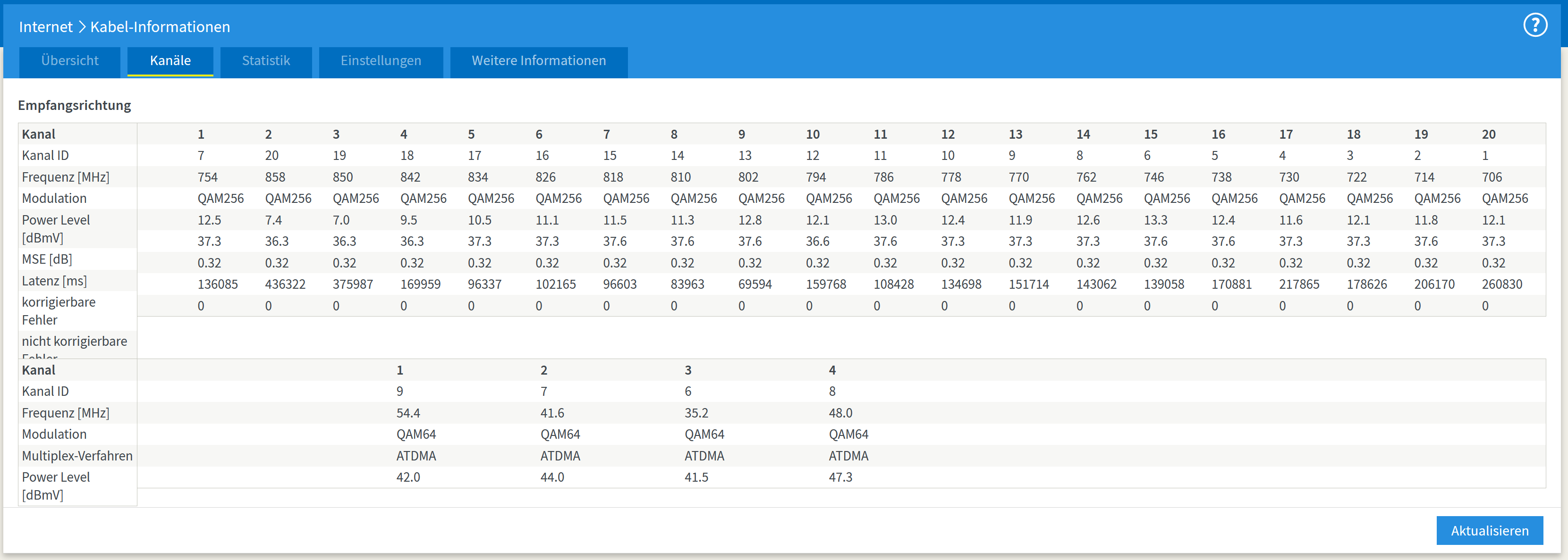

Es heißt bis zu 1000 Mbit/s ist an meiner Adresse verfügbar ,
das ist dann 56k bis 5.5. was an kommt .
