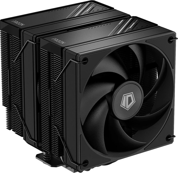

145 mm Höhe geht auch billiger, bist du dir sicher, dass es geht, mess nach.
Das hatte ich schon mal gemessen und konnte die Werte von CoolerMaster bis auf 2mm betätigen:
155mm (vented steel side panel), 153mm (tempered glass side panel), 76mm (GPU in vertical position).
Der Preis ist nicht Hauptkriterium, und wenn ich für ein paar Euro ein mMn Premiumprodukt von einer österreichischen Firma bekomme, gerne. Aber wenns was Besseres gibt, her mit den Vorschlägen ;)
Der sieht ganz gut aus, ich suche aber noch TDP daten.
Auf deinem Bild ist das Steel Panel.
154mm Höhe....
