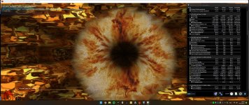

Hallo liebes Forum,
ich habe das Problem, dass mein ITX-Build imho etwas zu warm bei den Belastungstests wird. ihr könnt euch ja selbst die Temps anschauen.
Leider weiß ich auch nicht so richtig weiter, früher habe ich noch etwas mehr im Hardware-Thema gesteckt...
Im Case habe ich hinten den originalen 80mm-Lüfter installiert, der die Wärme hinten rausbringt. Den Radiator habe ich an der Decke installiert und die Lüfter darunter so, dass sie warme Luft oben rauspusten.
Beim Case habe ich schon die obere Verkleidung abmontiert, dort gibt es seitens Fractal ein Konstruktionsfehler, dass keine Luft durchkommt.
Den Screen habe ich nach ungefähr 5 Minuten gleichzeitig Prime95 (Small FFTS, max heat) und Furmark (2560x1080 8xMSAA) gemacht.
Ich freue mich schon sehr über eure Antworten !
MfG,
joe

Fürchte, das FD Case ist da schlichtweg an der Hitze-Grenze mit deiner Config. angekommen.
Er kratzt halt an den 88° Grad rum, was aber in der Tat nix dramatisches ist, zumal man ja nicht jeden Tag prime spielt.

@chill_eule : Ok, das beruhigt mich erstmal sehr. Wie gesagt, ich bin eben ewas länger raus. und früher wären solche Temps mehr als kritisch imho.
Kommt drauf an, was ich zocke. Bei Apex full graphics liegen die temps so bei 76°C, bei der Graka habe ich noch nicht geschaut.

Ich würde mir da keine Gedanken machen. Unter 90 Grad ist noch alles safe und Silizium und andere Metalle stört diese Temperatur nicht. Spannungswandler arbeiten ohne Probleme bis 110-115 Grad.
Und du sagst ja selber ... "Belastungstest" ... Da tauchen immer die Worst Case Temperaturen auf.
Ich würde nichts machen und chilln :)
@chill_eule : Also ich finde 87°C von der CPU schon etwas kritisch...
Du hast einen 11th Gen und wunderst dich das er bei Außentemperatur von um die 30°C in einem ITX Case 88°C warm wird?
