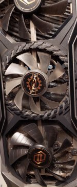

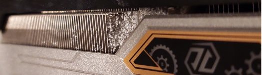

Dabei ist mir aufgefallen ,dass die Rippen der Kühlkörper der Grafikkarte Verschmutzung/Korussion aufweisen (Bilder anbei). Der PC lief bei us bisher insgesamt vielleicht 6 Stunden. Was sagt ihr dazu? Das ist ein neuer Rechner. Ist das normal bei neuen Grafikkarten und muss ich diesen (für mich) Mangel akzeptieren oder sollte ich darauf bestehen, dass die Grafikarte auch getasucht wird? Was sagt ihr dazu?
