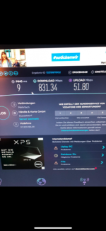

hab ich gemacht mit der Diagnose usw bringt alles nix hier neuer Test ...

Die FritzBox macht keinen Speedtest, sondern zeigt nur die Geschwindigkeit an, mit der die Gegenstelle synchronisiert. Das die FritzBox eine Geschwindigkeit von ~1Gbit/s anzeigt heißt also nicht, dass dein Internet diese Geschwindigkeit hat.
Da du verschiedene Geräte und Verbindungsarten ausprobiert hast würde ich zu 99% davon ausgehen, dass das Problem auf Seiten des Internetanbieters liegt, also einfach mal anrufen.
ich weiß was du meinst aber ich hatte vor einigen wochen bei speedtest immer min 900.000 laut speedtest !
edit: hab ein altes bild gefunden müsste ca 3 monate alt sein da seht ihr die Speed das war sogar eher ne schlechte Perfomance an dem Tag ;) zu dieser Zeit hab ich Forza zB mit locker 90 mb geladen
