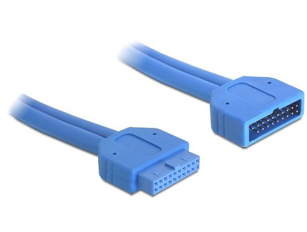

Du meinst das Gehäuse hat einen 19 Pin Stecker wie hier auf dem Bild (der linke Stecker)?
