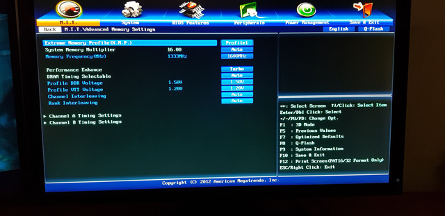

Bist Du so lieb und lieferst Screens von Deinen Bios-Einstellungen, damit wir sehen was Du gemacht hast und nicht raten müssen.
