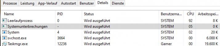

Siehe Foto, des is unter Leerlauf, und by the way, OS sprich Windows is frisch aufgesetzt worden...

@manimani89 siehe Anhang, kaum Aufälligkeiten, es einzige "Systemunterbrechnungen", laut google wenn dies höher wäre, könnte eine Komponente das Problem sein, hab alle SATA Ports abgesteckt, alle USB zeugs, keine Veränderung.
