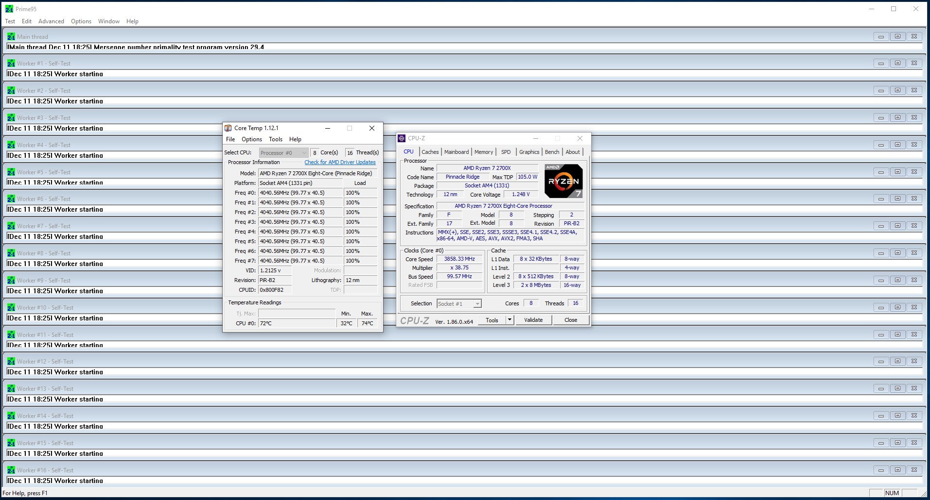

Offenes Seitenteil:
temp1-png.1022993
Geschlossenes Seitenteil (Also normaler Stand)
Und anschließend wieder mit meiner "Optimierung" (Precision Boost Overdrive aktiviert) war ich zu geschockt um einen Screen zu machen. 85° bei meist 1.36v und 4+Ghz.
Ist das normal? Sollte die Temperatur mit diesem riesen Teil nicht ggf. etwas geringer sein?

Habe auch einen Ryzen 2700X mit Dark Rock Pro 3 und der wird unter Last (4100MHz@1,35V) auch so 68-72°C (kühlster bis heißester Kern) warm. Hatte zwichenzeitlich mal nen Noctua NH-D15S verbaut und kam da dann auf um die 64°C (durchschnitt über alle Kerne). Beim Dark Rock Pro 3 muss ich aber einen der beiden Lüfter ca. 1,5-2cm höher montieren wegen meinem RAM und als Lüfter habe ich 3x 120mm Silentwing 3 als Intake und 3x 140mm Silentwing 3 als Exhaust und lasse die im Standard Profil vom Mainboard laufen. War auch verwundert das die CPU so warm wird (hatte vorher einen i5) aber denke dass das normal ist.

1.) Ryzen wird bei Taktraten über 4 GHz sehr ineffizient. Bedeutet es ist normal, dass die Leistungsaufnahme in dem Bereich (besonders bei allcore-OC) stark ansteigt.
2.) Alle 2000er AM4 CPUs mit einem "X" im Namen geben ihre Temperatur mit 10 K Offset aus. Bedeutet wenn dein Ausleseprogramm das nicht automatisch korrigiert (manche tun das) sind 85°C ausgelesen real "nur" 75°C.
Wie sieht es mit "Aida64 Extreme" aus? Hat das auch dieses Offset?
AW: Ich bin heiß... gez. Ryzen
Aber irgendwie kann das nicht sein. Habe jetzt mal einen Stress-Test mit CPU-Z gemacht. Dabei komme ich laut Aida64 auf maximal 60 Grad. Das würde bedeuten, dass die CPU nur 50 Grad hat?
Ok, also... ich kann sicher sein, dass die Temperatur in CoreTemp 10° zu viel ist?
Und die Schwankungen von 37-47° die sich andauernd im Idle ergeben, wie oben geschildert, sind normal bzw. vermutlich auf Grund wie die CPU arbeitet?
Meine Temperatur dürfte also so im Normalbereich sein? Ich denke das Gehäuse ist nicht gerade Luft-Freundlich, wie sich ja auch zeigt mit 6° weniger bei offener Seitenwand.
Und XFR/PBO lohnt sich nicht? Oder ist es "nur" ineffizient?
Was mich dann nun wundert, wie gesagt, 3 Crashes in nur wenigen Stunden BFV. Gestern, ohne PBO, kein Crash. RAM ist auch wieder OC auf 3333Mhz etc..
Ich würde vermuten, wenn das System denkt, dass gerade 85° herrschen, es den entsprechenden Prozess (BFV) killt. Wenn das so wäre, dann ist dieses System nicht für produktive Zwecke zu verwenden. Kann ja nicht sein, dass das System Sicherungsmaßnahmen ergreift, ohne dass der Trigger auch wirklich erreicht wird.
Ebenso kenne ich bei Überhitzung BSOD oder Notabschaltung, aber dass sich der Prozess verabschiedet, fand ich auch komisch. Beim testen hat er mir Prime95 z.B. nicht gekillt.
