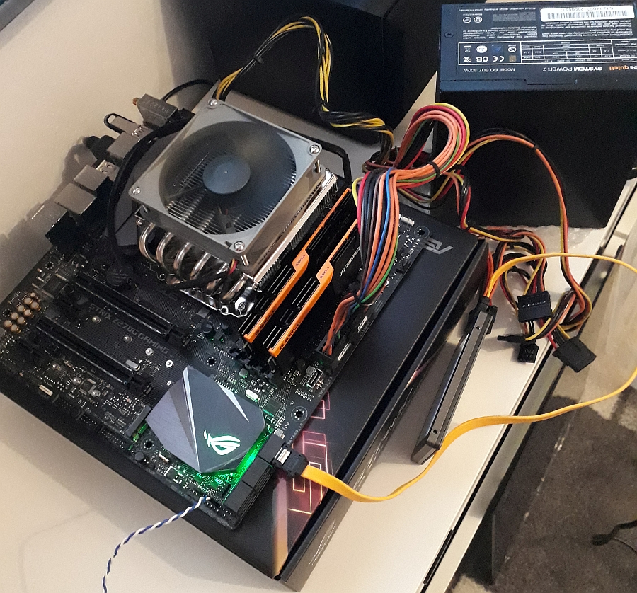

Edit:
Ich habe mal meinen 7700K nach 2J. noch einmal geköpft und alles grunderneuert, war beim ersten mal wohl doch nicht so gut gelungen wie angenommen,
weil nicht sonderlich verbesserte Temps.
Habe alles nochmal im offenen Aufbau getestet, wollte es jetzt wissen, weil wegen deinem Thread.
7700k_after2j_03-jpg.1034779
CPU Kühler ist nur ein Thermaright AR-100 Muscle mit nem Noctua 92mm Lüfter.
Hier mal ein Schnelltest mit Prime95+AVX 1344k im Anhang (Bild1)
Bild 2 im Anhang zeigt den damals geköpften unter Wakü(1080er Nova+4*180mm Lüfter)
Da ist ja also wirklich noch viel potenzial nach unten durch das Köpfen wenn du mit so einem kleinen Lüfter sogar unter 65°C bleibst.
Was hast du jetzt anders gemacht als vor 2 Jahren? Hast du da einen Tipp, ich will ungern meine CPU abrauchen lassen, habe zur Zeit kein Geld für eine neue, falls wirklich mal etwas passiert.
