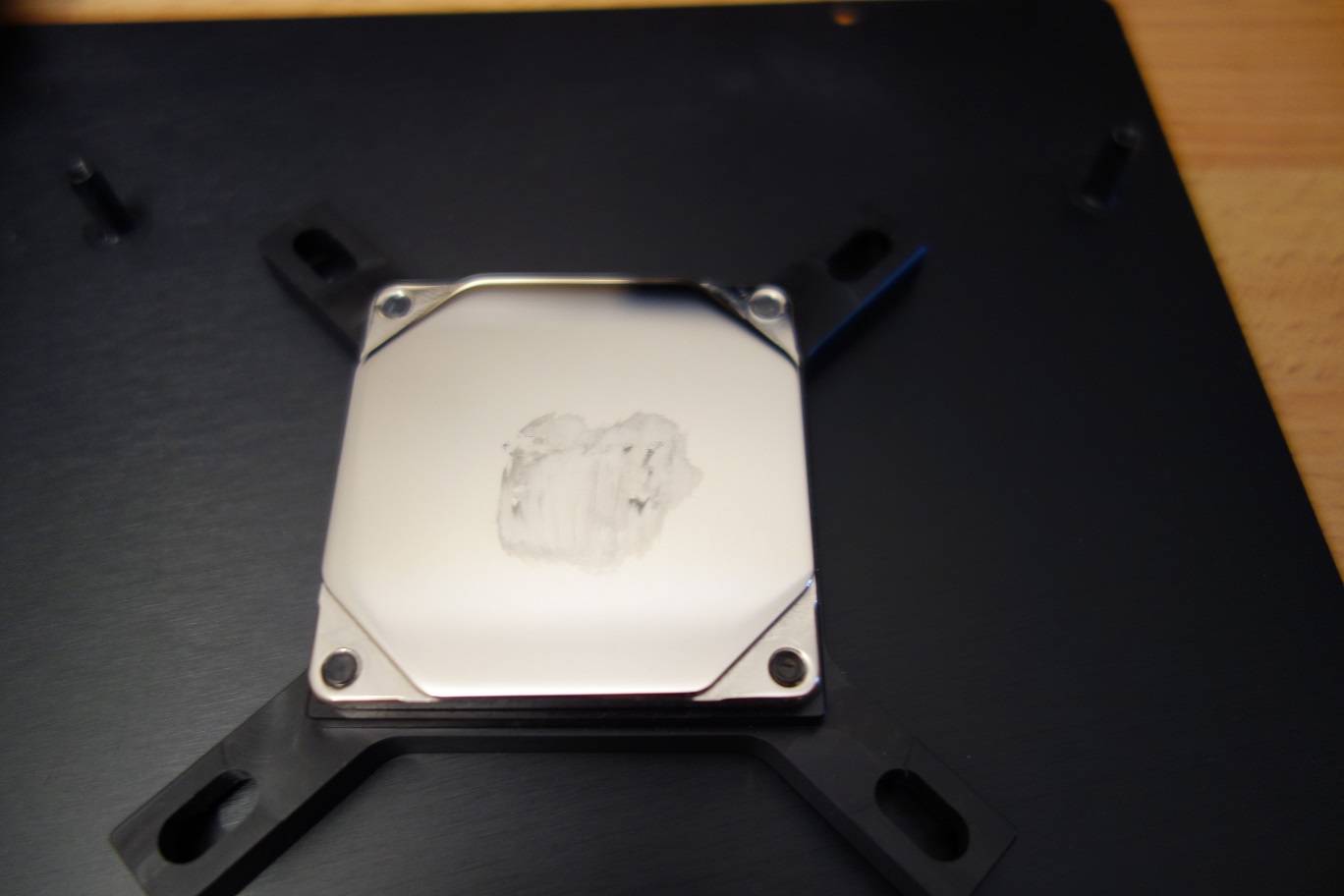

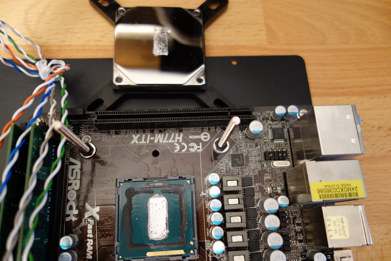

Da ich mit dem Thema Köpfen auch selber praktische Erfahrung gesammelt habe:
- Mit Flüssigmetall gibt es keine feste Verbindung/kein Verkleben zwischen IHS und Die. Es entsteht lediglich an den Kontaktflächen eine Legierung, da Flüssigmetall in die Oberflächen diffundiert/wandert. Die Kühlleistung leidet darunter aber nicht und die Oberflächenveränderung lässt sich durch schwache HCL (~4%) oder Schleifen wieder Entfernen, wenn's einen optisch stört.
Meine Umsetzung 2015 mit einem EK-Supreme LTX CSQ ohne definierten Anschlag des Montagematerials:
http://extreme.pcgameshardware.de/attachment.php?attachmentid=855031&d=1444566488
Oberflächenveränderung:
http://extreme.pcgameshardware.de/attachment.php?attachmentid=855033&d=1444566488
Das ganze nochmal mit einer speziellen Halterung, welche den Höhenunterschied soweit ausgleicht, dass ich ich ohne eine Anpassung am Montagematerial den Kühler wie vom Hersteller vorgesehen montieren kann:
http://extreme.pcgameshardware.de/p...w-skylake-x-direct-die-frame.html#post9256683
- Häufiges Problem ist der definierte Anschlag des Montagenmaterials von Kühlern, wodurch durch den Wegfall des IHS bei Direct Die Kühlung der Kühler keinen Kontakt mehr zum Die hat.
Durch eine DIY/Do-It-Yourself Lösung mit Gewindestangen habe ich mich dann an den möglichst idealen Anpressdrück herangewagt. Beispiel für Gewindestangen, siehe Bild oben oder ...
- Die Kühlerböden sind auf die größere Fläche des IHS hin optimiert, nicht auf den kleinen Die. Gerade bei Wasserkühlern gibt es noch einiges an Verbesserungspotential
