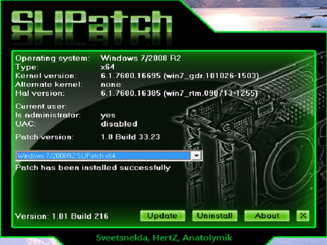

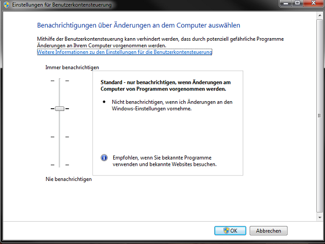

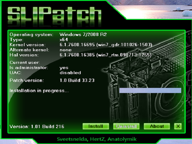

Sobald das Geschehen startet man den PC neu und gibt nach der Anmeldung uac in die Suchleiste des Startmenüs ein. Somit kommt man ins Benutzerkontensteuerung hier muss man den Schiebebalgen ganz nach unten schieben.

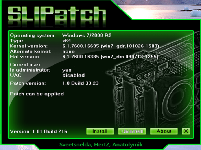

Anschließend startet man den Sli Patch.
Und drückt auf Install.
Nach einer kleinen Wartezeit kommt die Meldung, dass es fertig installiert ist.
http://www.abload.de/img/k-donevqiw.png

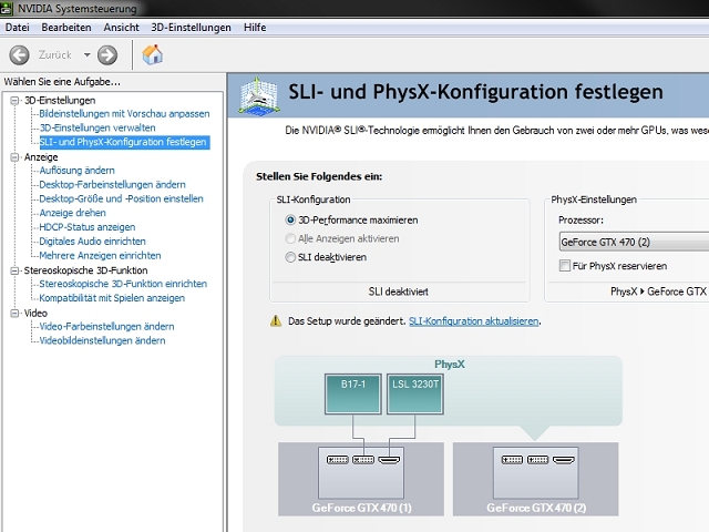

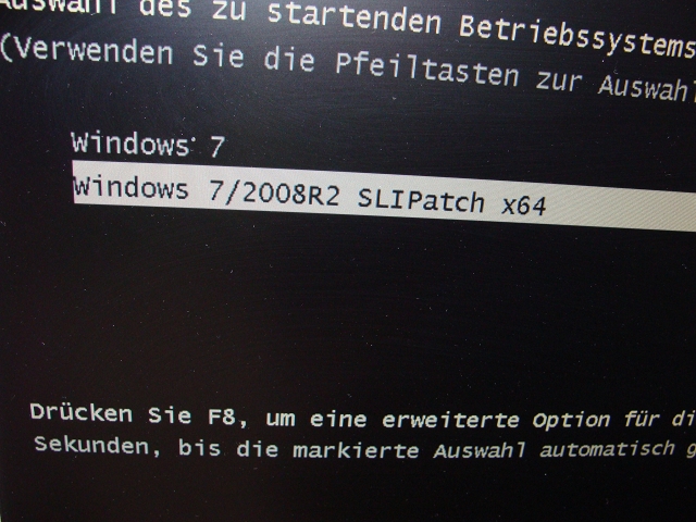

Nun startet man den PC wieder neu, wählt das Sli OS im boot menü,
und klickt anschließend mit der Rechten Maustaste auf dem Desktop und wählt im Kontext Menü den Treiber Eintrag Sli-und Physix Konfiguration festlegen.
Sofern der Patch gut gegangen ist, kann man nun Sli aktivieren.

Bei einer Installation auf einen bestehenden Betriebssystem deinstalliert man zuerst den vorhandenen Treiber komplett und deaktiviert die Antivirensoftware.
Nach einen Neustart gibt man uac unter Ausführen ein und schiebt den Schiebebalgen ganz nach unten. Nach einen erneuten Neustart installiert man den Treiber neu. Anschließend startet man den Sli Patch als Admin und installiert ihn. Nach der Installation erfolgt wieder ein Neustart.
Nun kann man mit der rechten Maustaste auf den Desktop klicken und Nvidia Systemsteuerung auswählen. In dem Menü Sli-und Physix Konfiguration festlegen aktiviert man nun Sli.

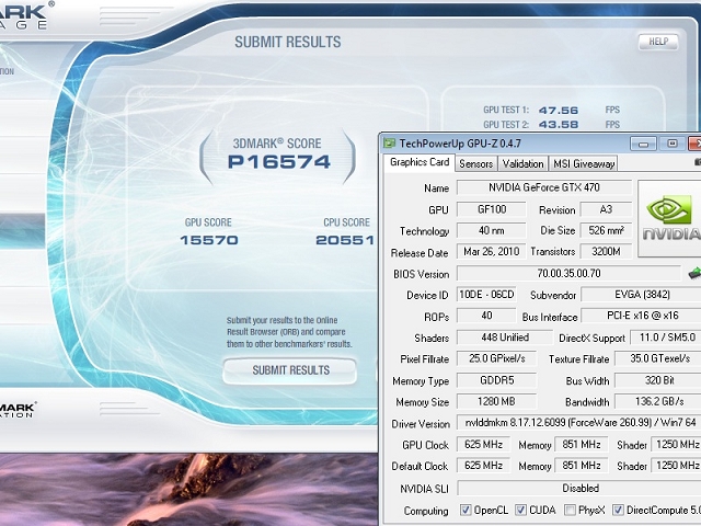

5. Leistungstests
Dann wollen wir doch einmal sehen was das Ganze so auf einen AMD System bringt.
Testsystem
Mainboard ist ein Asrock deluxe 3. Als CPU kommt ein AMD 1090t mit 4,2 GHz zum Einsatz. Dem stehen 8 GB RAM zur Seite. Die Grafikkarten sind zwei GTX 470 von evga wobei die Erste eine OC Version ist. Gespeist wird das Ganze von einem Antec True Power 750. Gekühlt werden die Grafikkarten und die CPU mit jeweils einer Wasserkühlung. Die Grafikkarten wurden nicht übertaktet nur die CPU lief auf 4,1 GHz.

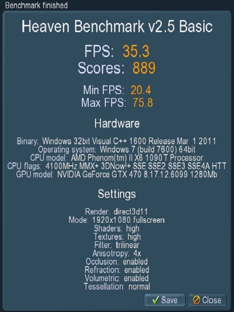

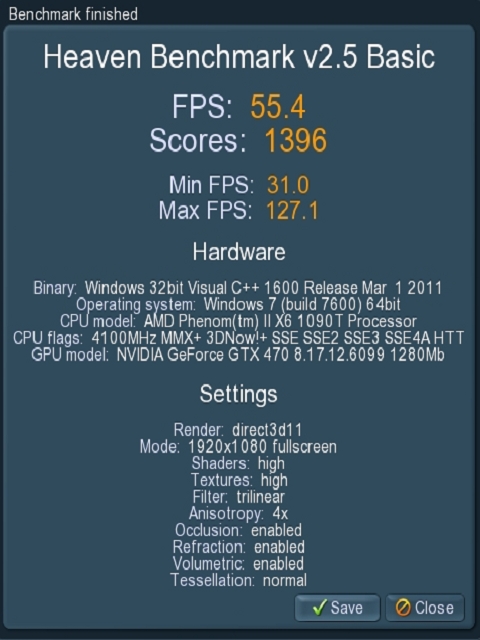

Im Heaven-Benchmark sieht es ohne Sli so aus.
Mit Sli dagegen so.
Also doch eine Leistungssteigerung gegenüber einer einzelnen Karte.
Die Einstellungen waren alles auf Maximum.

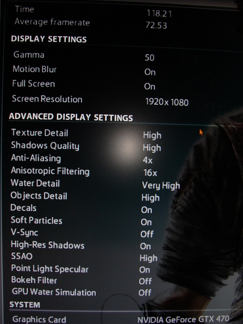

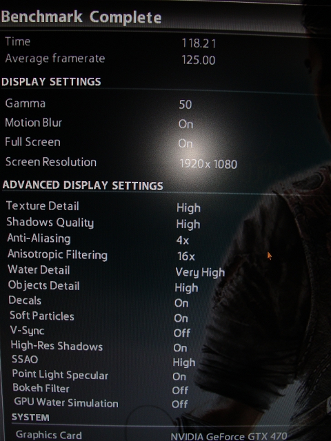

Der Vantage benchmark zeigt ebenfalls deutliche zuwächse gegenüber einer einzel Karte.
ohne Sli
mit Sli
Die Einstellungen lagen bei den normalen Standarteinstellungen. Einzig Physix lies ich durch die CPU berechnen.

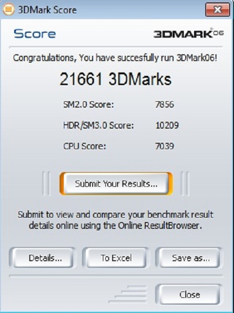

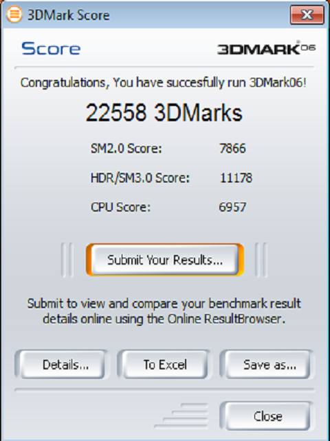

3D Mark 06 konnte nicht mit Sli umgehen was der geringe zuwachs an Punkten deutlich beweist.
ohne Sli
mit Sli
auch hier lies ich die Standardeinstellungen.

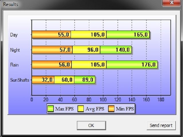

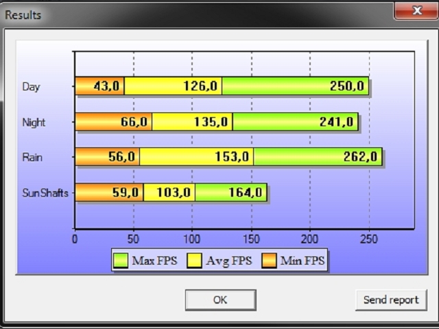

Bei dem Stalker Benchmark erschien nun ein deutliches Bild was Sli bewirken kann.
ohne Sli
mit Sli

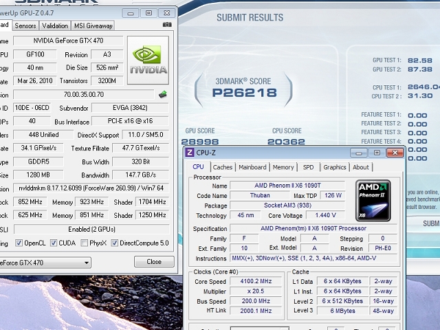

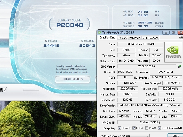

Natürlich kann man auch noch übertakten was die Leistung noch einmal erhöht.
Die Werte hier im Bild sind noch nicht das maximum.

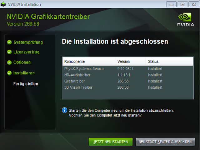

7. Treiber update
Regelmäßig bringt Nvidia neue Treiber für ihre Grafikkarten raus. Diese kann man ohne Probleme nutzen allerdings sollte man bei der Installation mit dem Sli Patch beachten, das man ihn zuerst entfernt. Dazu ruft man den Slipatch auf und drückt uninstall.
Nach einen Neustart ist er dann nicht mehr vorhanden. Nun kann man den neuen Treiber wie gewohnt installieren. Nach einen erneuten Neustart schaltet man kurz seine Antivieren Software aus und installiert den Sli Patch. Wenn nach einen Neustart nun Sli wieder angeboten wird hat alles geklappt. Wenn der Rechner aber abschmiert, dann hat Nvidia etwas gegen den Sli Patch unternommen und man sollte das Ganze wieder rückgängig machen. Also Treiber und Sli Patch deinstallieren und wieder die letzte Konfiguration nehmen die funktioniert hat bis ein entsprechendes Update des Sli Patches verfügbar ist.

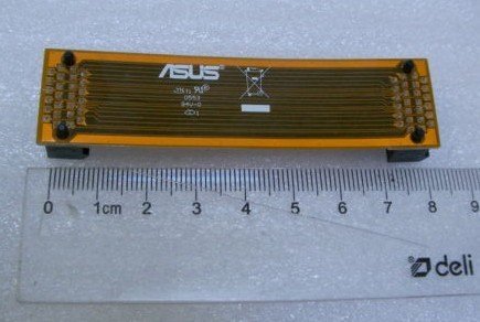

Brauch ich eine Sli Brücke?
Nein, eine Sli Brücke wird weder für das einrichten noch für den Betrieb benötigt. Allerdings ist erreicht man durch ihr ein paar % mehr Leistung des Grafikkarten Gespannes. Daher ist sie empfehlenswert.

So hab das mal getestet da mein Board eigentlich kein SLI unterstützt.
(Siehe: http://extreme.pcgameshardware.de/o...asus-p7p55d-sli-freischalten.html#post2863010 )
Da ich kein modifiziertes Bios gefunden hab, hab ich jetzt mal die hier erklärte Software Variante ausprobiert.
Mein Setup ist:
ASUS P7P55D
Core i5 750
4 GB DDR3
2x ASUS ENGTX 260 mit SLI Bridge
@Windows 7 64bit
Als Treiber hab ich installiert:
266.58_desktop_win7_winvista_64bit_international_whql
Also der SLI-Patch Version 0.9 bringt nur nen Bluescreen, Version 1.0 erlaubt nicht SLI zu aktivieren, erst mit 1.2 Beta konnte ich SLI im Nvidia Menü aktivieren.
Allerdings haben einige Spiele mit SLI starke Grafikfehler :(
3dmark06,Company of Heroes geht garnich totale Grafikfehler
Crysis 2, Left4Dead2 gehen ohne Probleme aber ich kann 0,0 Geschwindigkeitszuwachs feststellen....
Liegt das an dem 2. PCI-E Slot der nur 4 Lanes hat ?
