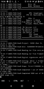

Im Anhang ein Proof, um zu zeigen, dass das auch wirklich klappt ;)
Nachahmer sind gerne gesehen und ich wünsche viel Spaß beim folden!
