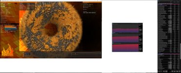

Habe ein ähnliches Problem mit meiner RX6950 Red Devil, nachdem ich auf Custom Wasserkühlung (Alphacool Eisbaer) umgestiegen bin. GPU Temp nicht höher als 65°, aber Hotspot springt nach wenigen Sekunden z.B. im Furmark auf 110°, womit die Karte thermisch abriegelt.
Meine Frage: ist der Hotspot automatisch in der GPU? Oder kann es auch ein anderer Punkt auf der Karte sein (z.B. VRAM, Spannungswandler, etc)?
Habe schon neue mx-4 WLP aufgetragen, und einige alte Pads erneuert.
Der GPU Hotspot ist natürlich in der GPU.
Die GPU hat sehr viele einzelne Thermosensoren die über den ganzen Chip verteilt sind. Was du an GPU-Temperatur ausliest ist ein irgendwie gerechneter Mittelwert (wie genau der bestimmt wird wissen nur die Hersteller, es muss nicht arithmetisch sein), der Hotspot ist in der Regel der höchste Einzelwert.
Wenn du eine Temperaturdifferenz von GPU-Temp zu Hotspot hast die derart groß ist (bei dir über 40°C!) ist der Wärmeübergang von Chip zu Kühler nicht vollflächig vorhanden. Entweder sitzt der Kühler nicht korrekt/plan auf oder es gibt stellen ohne Wärmeleitpaste.
Die Differenz sollte bei neu und korrekt montiertem (Wasser)Kühler kleiner als 20°C sein.
This.
Oder die Pads sind zu dick.
Wobei meiner Erfahrung nach die 6950XT Karten meist genau 20°C Differenz zwischen GPU und Hotspot und nicht weniger haben.
Auf jeden Fall solltest du deinen Kühler neu montieren, da passt irgendwas vorne und hinten nicht.
MX4 ist für GPUs mit der Wärmedichte auch zu dünn, bestell dir am besten ein originales PTM7950 oder nimm ne dicke Paste (Apex oder so), bei der Arctic kannst du nach zwei Jahren sonst wieder basteln.
(Ist mir selber mit den 3090 und 3090Tis aus meinem Freundeskreis passiert auf die ich vor n paar Jahren MX4 geschmiert hatte, die konnte ich alle nochmal auseinander nehmen.)
Danke schon mal für die Hinweise.
Habe folgende Teile in der WaKü:
  • Alphacool Eisblock Aurora RX6950
  • Aquacomputer cuplex kryos NEXT mit VISION
  • Alphacool NexXxoS Monsta Radiator - 420mm
  • Alphacool Core 200 Aurora Ausgleichsbehälter Acetal/Acryl mit VPP/D5 Apex PWM Pumpe
  • CPU: AMD 5800X3D
  • RAM: 64 GB DDR4
Sehr wahrscheinlich hast du zu dicke und/oder feste Pads verwendet. Tausche die am besten gegen Thermal Putty. Da spielt die Dicke keine Rolle. Zu feste/dicke Pads können auch ganz schnell zu Hardwareschäden führen.
