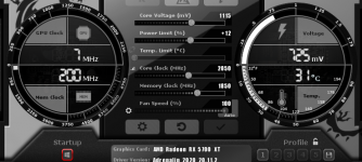

Was auf jeden Fall helfen sollte: Versuch mal die Karte zu undervolten...

Normalerweise sollte eine Wasserkühlung die Temperatur problemlos wegstecken und daher muss hier nachgegangen werden ob alles korrekt umgebaut wurde. UV ist zwar ganz nett und auch schön spielt aber mit einer Wasserkühlung keine große Rolle mehr. Bekomme meine 2080S auf 2070/9000MHz ohne UV übertaktet und meine Temperaturen gehen nicht über 40-41°C. Gut ich habe damals LM verwendet aber mit WLP wäre ich dann immer noch irgendwo bei 43-46°C. Bezogen auf 30°C Wassertemperatur, da diese auch mit eine Rolle spielt.
