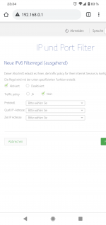

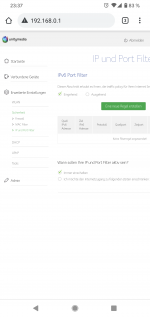

Hallo zusammen, ich bin aktuell am verzweifeln. Ich habe mir von Homematic IP den Accesspoint geholt und auch angeschlossen. Leider scheint der AP keinen Internet Verbindung über die Connect Box aufbauen zu können. Die blaue Lampe blinkt durchgehend nun seit 20h. Hat damit schonmal jemand Erfahrung gemacht? Weiß jemand ob ich irgendwas umstellen muss?
Ich habe rausgefunden, das der AP den Port 9292 und 43439 benötigt. Mit der App Port Authentifikator konnte ich raus finden, das die Ports nicht offen sind.
Ich habe mal ein Bild von der Connect Box beigehängen, Weil ich nicht weiß, wie ich die Ports da freischalten kann.

Bei der OEM Box von UE/Vodafone kann man keine Ports öffnen, da es die Option nicht gibt.

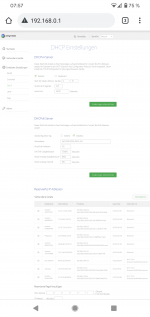

Kann dieser Accesspoint kein DHCP?
Der AP hat man meines Wissens nach gar nicht in ein Menü.
Die UM Box hat eine DHCP Funktion. Aber der AP brauch die oder?
Falls ich das bei der UM-Box einstellen muss, kannst du mir sagen wie? Ich habe einen Screeny angehangen.
Kann ich denn irgendwie mit meinem Router, den ich unten im Keller habe, der als Access Point fungiert so einen DHCP Server machen und dort die Homematic dran anschließen?

Bei Unitymedia hängt man hinter einem CG-NAT und kann damit schon aus Netzwerksicht keine Portweiterleitung durchführen, weil die auf dem NAT-Router bei Unitymedia durchgeführt werden müsste.
Eine Portfreigabe erfolgt in einer Firewall und ist etwas völlig anderes als eine Portweiterleitung.
Zudem muss man zwischen IPv4 und IPv6 unterscheiden. Unitymedia bietet IPv6 an und dann hat jedes Gerät eine öffentliche IPv6-Adresse und kann weltweit erreicht werden. Meines Wissens hat aber auch die ConnectBox eine IPv6-SPI-Firewall. Wenn man dann Geräte per IPv6 von außen erreichen will, muss man dort eine Portfreigabe erreichen, damit die SPI Verkehr von außen kommen durchlässt.
Wenn das neue Gerät per IPv4 von außen erreicht werden soll, brauchst du eine öffentliche IPv4-Adresse.
Hat das Gerät denn schon eine IPv6-Adresse und eine IPv4-Adresse per DHCP bzw. Router-Advertisement erhalten?

Gut, dann funktioniert zumindest schonmal der IPv4-DHCP und der hat ne IPv4.
Was passiert denn, wenn du http://192.168.0.60:80 im Browser eingibst?
Sollte das nicht gehen machen wir einen Portscan im nmap.
