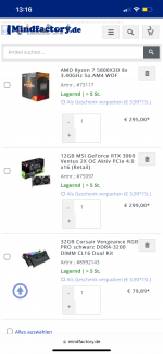

Das wäre mein aktueller Warenkorb, passt das so?:
(Siehe Anhang)

Ja, das scheint soweit zu passen.
Zu deiner Frage bzgl. Kompatibilität: in dem man sich damit beschäftigt ;-) Bei CPUs kommt es vor allem auf den allgemein so genannten „Sockel“ an, und dann im nächsten Schritt manchmal noch auf den „Chipsatz“. Das muss zwischen CPU und Mainboard und zwischen CPU und CPU-Kühler übereinstimmen.
Bei Grafikkarten ist es einfacher: eine aktuelle Grafikkarte mit PCIe-Anschlusd passt auf jedes entsprechende Mainboard. PCIe ist darüber hinaus abwärtskompatibel. Auf einem Mainboard mit PCIe 5.0 Anschluss kannst du also auch eine PCIe 3.0 Grafikkarte laufen lassen. Oder umgekehrt, allerdings kann (!) es da zu Leistungseinbußen kommen, s. RTX 4060.
Und natürlich muss man darauf achten, dass das Netzteil entsprechend dimensioniert ist und die passenden Anschlüsse bietet.
Du kannst mal im Spiel die Auflösung reduzieren (2560x1440 oder sogar nur 1920x1080 zB) und gucken, ob du damit glücklicher wirst. Letztendlich ist eine RTX 3060 bzw. RX 6700 (XT) aber ungefähr 3x so schnell.

Hallo was würdest du zu dem Setup sagen ?? Wären zwar knapp 700€, aber für mich kein Problem :)
Ich würde das Verhältnis zugunsten einer schnelleren GPU verschieben. RAM hingegen würde ich ordern, wenn im Angebot.
Edit. Sofern du tatsächlich einen 4k Monitor dein Eigen nennst, würde ich bei der CPU tief stapeln, bei der GPU hingegen zulangen. Die RX 6800 war stellenweise für 400 Piepen im Angebot. Solche Angebote werden wieder die Runde machen, insbesondere im Januar, wenn sich alle verausgabt haben und diverse Rechnungen anstehen. Selbiges dürfte auch auf die CPU zutreffen, der X3D ausgenommen.

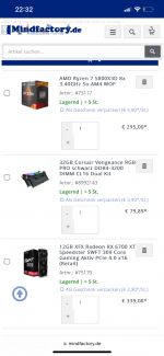

So sieht gerade mein Warenkorb aus, aber macht den Anschein das eine RX6800XT sinnvoller wäre. Dann muss ich wohl mal abwarten. Will bei der CPU auch gleich zur besseren greifen, ist denke ich nicht verkehrt ..
Danke dir
Für 500,- Euro würde ich KEINE RX 6800XT ordern! Und was den X3D angeht - geh mal auf die Damn-Deals. Mindfactory und rechts oben Damn-Deal anwählen. Mitunter auch interessant auch, was der Mindstar bietet, auch wenn der es in letzter Zeit an Attraktivität vermissen lässt.
Wenn du bei der Mindfactory ab 24 Uhr orderst, entfallen die Versandkosten in Höhe von 8,99 Euro ab einem Warenwert von 150,- Euro. Mydealz bietet sich aber ebenfalls an, sowie die üblichen Verdächtigen.
mit frdl. Gruß

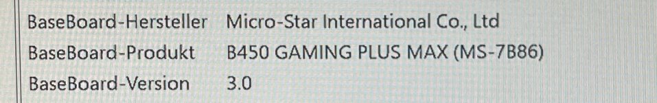

Hallo alle zusammen ich habe das falsche Motherboard angegeben , ich hab die MSI B450 Gaming Plus.. mein Fehler
LG
Ist ja nicht so, dass das in Post #13 erwähnt wurde :P
Ändert aber an dem Warenkorb nix...außer, dass du wie gesagt auch den Speicher mit 3600 MHz Takt nutzen kannst. Spielt aber beim 5800X3D eine untergeordnete Rolle ;)

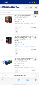

Ja tut mir leid hab mich verlesen.. also so sieht jetzt mein Warenkorb aus mit 3600 MHz RAM :)
Vielen lieben Dank euch :)
Ist denke ich echt was gutes dabei rumgekommen dank euch :D
LG euer PcNoob :bier:
