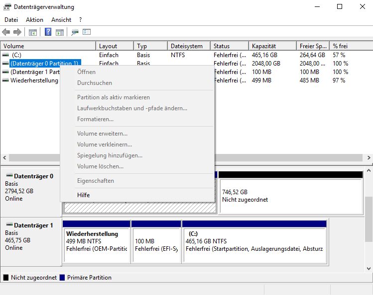

Ich würde die Festplatte ja gerne Formatieren, Reinitialisieren oder sonstiges... aber über die Datenträgerverwaltung kann ich garnichts tun...
Lösche erst die Partition, dann wird vielleicht das Ausgegraute nutzbar. Von einer GPT-Schutzpartition habe ich noch nie etwas gelesen bzw. schon wieder vergessen und würde direkt mal Google fragen, was das sein soll. Vermutet, ist das Windows-Murks in dem Fall Windows 7-Murks, da es zwar GPT unterstützt aber selber neue Datenträger MBR-formatiert. Habs gesucht: YouTube könnte Infos vermitteln...
Du kannst dir jetzt anlesen wie es mit der Kommandozeile funktioniert oder entspannt EaseUS Partition Master Free verwenden. Bei Email einfach eine phantasiemail@angeb.en.
Wenn die Daten wichtig sind, dann wieder ab ins externe Gehäuse und aufräumen/sichern. Schreib uns bitte ob bzw. wie es letztendlich funktioniert hat. Daaanke :)
edit: also scheint wie Inzersdorfer schon erwähnt hat am legacy Partitions-alignment des USB-SATA-Adapters zu liegen. Das sollte mit EaseUS kein Ding sein. Ich würde die HDD trotzdem mal komplett zurücksetzen und neu als GPT anlegen damit es eine 'echte' Primäre Partition gibt.

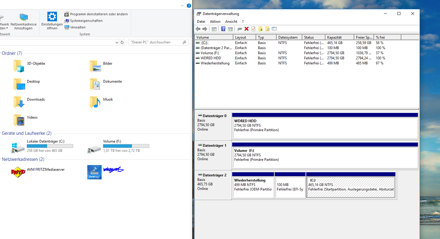

Irgendwas an meinem System muss gehörig falsch sein...
also nachdem die Methode von super funktioniert hat bisher bin ich dieses mal anders vorgegangen:
ich hab die HDD direkt in den PC eingebaut (also per Sata anschlossen)... wurde natürlich nicht gefunden, aber mit methode konnte ich das ding wunderbar formatieren... aber jetzt wird sie mir trotzdem nicht angezeigt... jmd ne Idee wieso?
Noch einmal ein clean, dannach:
create partition msr size=100 offset=1024
create partition primary
format quick fs=ntfs
assign letter=X (X ist der gewünschte Laufwerksbuchstaben)
exit
Achtung: wähle einen Laufwerksbuchstaben der noch nicht benutzt wurde, auch externe Platten berücksichtigen!
