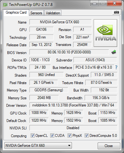

Mich würde die Taktrate interessieren, habe selbst eine 660 von Gigabyte welche derzeit, mit leicht erhöhtem Powerlimit,auf 1215Mhz läuft.
Muss sagen die geht noch gut ab, auch in aktuellen Titeln sind eigentlich fast immer mindestens High Settings in 1080p möglich.
Dann bringe ich hier schnell meine (Noch Experimentelle) Taktrate an's Licht.
http://gpuz.techpowerup.com/14/05/31/7xa.png
