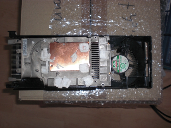

Bei der 280GTX wahr das anders diese weise zweugs so eine Art WLPads hat die Chips und die Spawas sehr gut gekühlt mit dem AC Accelero Extreme GTX280 als wie die WLPads von AC ACCelero selber.
Jetzt habe ich es mit WLP aus probiert bei denn Spawas und sie bleiben unter 70°C vorher mit dem referenzkühler so 120°C.

Wie mit dem AC Accelero für die 280GTX da sind die Spawatemps auch über 100°C hoch geklettert aber mit ein paar modifikationen am Kühler bei Furmark unter 70°C wenn nicht jetzt sogar noch niedriger da ich wieder rum gebastelt habe an der 280GTX und dem AC Accelero.
Man kann das bei jedem kühler machen wie auch mit dem MK-13, wenn ich dürfte würde ich alle temps noch weiter drücken können mit ein paar Modifikationen.

@Nobody 2.0 hier mal ein Bild vom 280GTX Kühler es fehlt bloss noch die Spawaplatte die ich raus gesaägt habe dort wo man denn lüfter sieht denn der kühlt meine Spawas mit dem AC Accelero da er aus Metall ist und auch noch mit Schrauben befestigt wird und somit der Anpressdruck steigt :D.
Also hier mal der Kühler der 280GTX wo ich zersägt habe :ugly:
