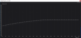

Ja, das habe ich so gemacht. Meine Kurve sieht so aus:
Wie gesagt, ich habe einfach nur die gesamte Kurve nach oben versetzt. Die originale Kurve ist darunter noch dünn eingeblendet. Maximale Spannung dürfte nun 1,000 V sein, bei 2000-2100 MHz, aber da kommt die Karte wegen des Powerlimits ja ohnehin nicht mehr hin. Bei 50 % Powerlimit taktet sie jetzt mit ca. 1500 MHz, die anliegende SPannung beträgt dabei 0,700 V. Vorher waren es laut Grafik 0,750 V. Da der Spannungsunterschied bei diesem Takt recht gering ist, nehme an, hier könnte ich händisch noch etwas absenken, bzw. den Takt etwas anheben?

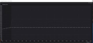

Ich glaube ich habe PCGH_Dave jetzt verstanden und habe mal einen anderen Ansatz gewählt. Ich habe mit der Kurve die Frequenz bei maximal 1600 MHz und 0,750 V angenagelt. So sieht das dann aus:
Ein Powerlimit brauche ich dann nicht mehr setzen oder? Belasse ich es auf 100 %, zieht die Karte 85 W und erreicht 5400 Punkte. Die LEistungsaufnahme fluktuiert etwas mehr als mit gesetztem Powerlimit, aber das macht ja nix und wird schon seine Gründe haben. 1700 MHz gehen bei dieser Spannung übrigens schon nicht mehr, ich bin also nah am Limit.
