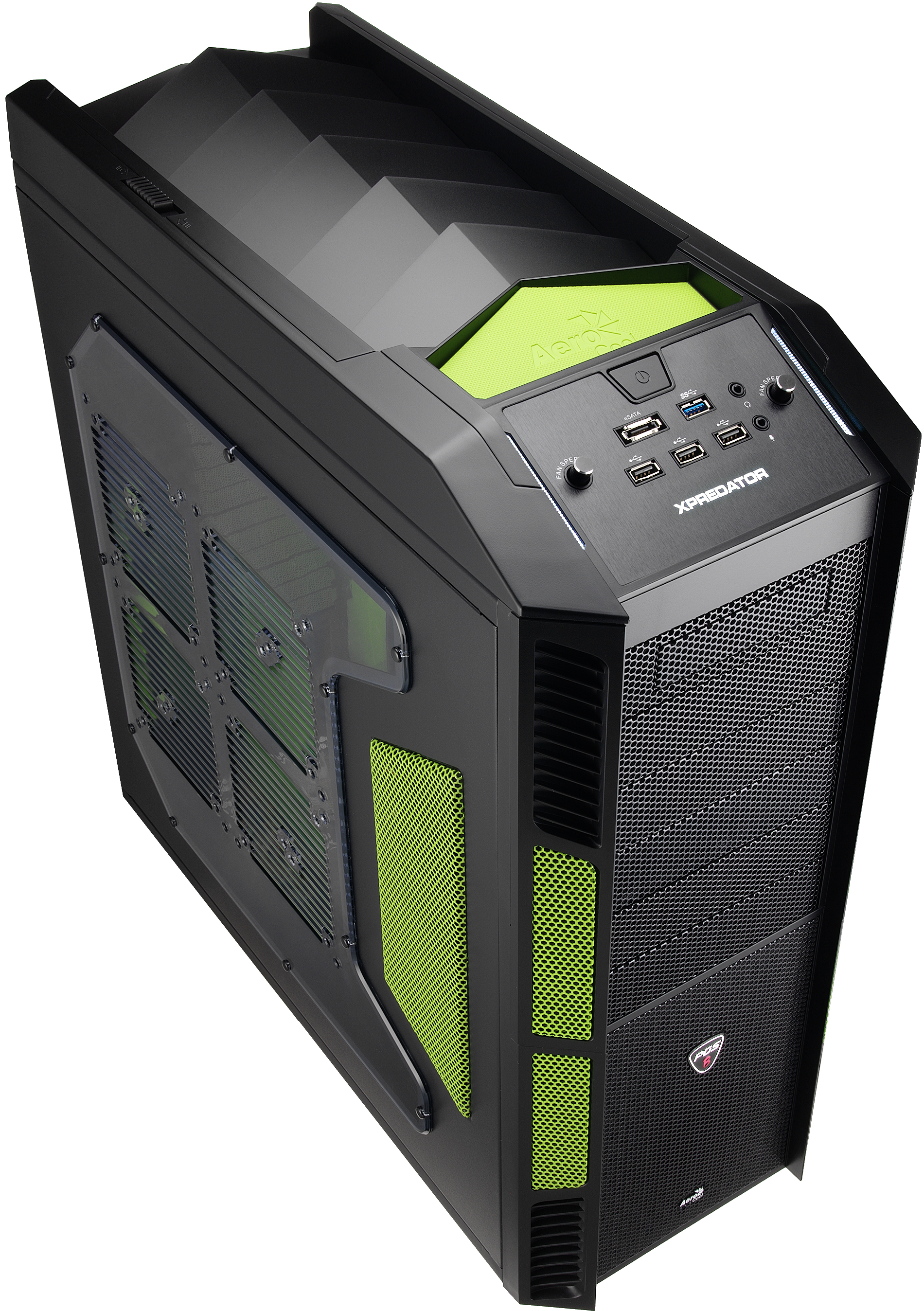

Ich hab das Aerocool Xpredator. Dass die warm wird war mir klar :D. Es sollte aber aufhoeren zu piepen, wenn ich Bf4 zocke. Und ein paar Luftzufuhrtipps waeren auch klasse. Z.B. Luefter beim Radiator

welches Aerocool XPredator hast du genau? es sollte mehr bringen wenn du in die front noch einen/zwei einbaust der reinsaugt die 2 an der seite des case so positionieren das der luftstrom nicht weit wandern muss um zu grakalüfter zu kommen(ist ja ne standard die rausbläst? )das sollte schon helfen

eigentlich reicht wenn du vorne ein 180 ranmachst der die luft reinbläst ein hinter der die luft rauszieht und unten auch ein so hab ich das gemacht hab das gleiche gehäuse
und die lüfter von radiator sollten die warme lüft nach ober durchpusten ...weil die warme luft ja nach oben geht da kannst du die ja nicht nach unten pusten lassen
vorne sollte ein 230mm lüfter sein der grün beleuchtet ist, läuft der?
