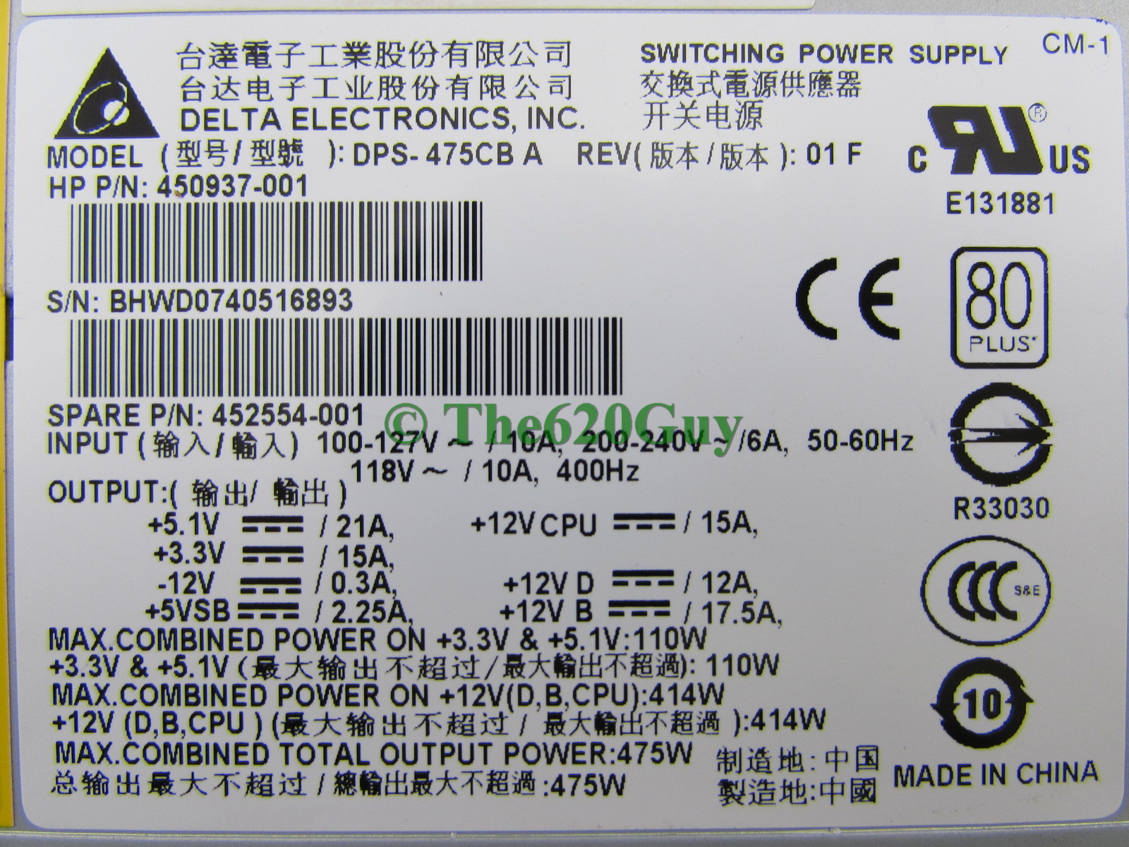

Ich rede nicht von Watt, sondern von Ampere!
Watt hat sie wahrlich genug aber die Spannung reicht für die GT640 nicht über die 12V Rail!
Autsch, weißt du eigentlich wie sich die Watt berechnen? :schief:
P = U * I (Leistung(Watt) = Spannung(Volt) * Stromstärke(Ampere)) und da auf der 12V Schiene nunmal 12V laufen kannst du dir denken, dass die Karte ohne Stromstecker max. 6-7A ziehen darf ohne die ATX-Norm zu sprengen ;)

Warum steht dann auf Netzteilen immer wie viel Ampere auf der 12V Schiene anliegen und auf der GT640 (als Beispiel), dass sie eine 20A Minimum Anforderung hat?
Will sagen, es sind nicht nur einfach die Watt entscheidend.
Hilf mir es zu verstehen! (im Ernst!)
An 12V hängt nicht nur die Grafikkarte aber vergiss mal bitte die Liste die Du verlinkt hast. Die bezieht sich auf das komplette System. Wenn Dich das Thema interessiert: PC-Netzteil – Wikipedia Da steht auch welche Spannungen für welche Komponenten nötig sind.
Zum Verbrauch der GT640: Lt. nVidia benötigt die GT 640 75W, das wären dann (75W geteilt durch 12V) 6,25A. Wie Du siehst bist Du von den 20A (was 240W bei 12V wären) ziemlich weit entfernt.
Die Ampere die auf dem Netzteil stehen soll einfach nur sagen wie viel Leistung über diese Schiene abgerufen werden kann (max. 20A z.B. also 240W), was vor allem bei Multi-Rail Netzteilen mit mehreren 12V-Schienen wichtig ist.
Die Hersteller geben einfach immer mehr an als eigentlich benötigt wird, damit selbst ein übelster Chinakrüppel, welcher nicht mal die Hälfte des angegebenen liefert, die Karte stemmen kann.
Deswegen steht bei ner R9 290X auch min. 750W Netzteil obwohl die Karte auch mit einem E10 500W mehr als genug bedient ist wenn man sie über zwei 12V Rails (mit jeweils 18A) anschließt, womit der Karte 436W von 500W zur Verfügung stünden, wenn sie diese benötigen würde (Die Stecker lassen laut Norm, aber meistens nur max. 375W zu (2x8-Pin + PCIe-Slot)) ;)

Beide Graka´s (eine davon GT640, die andere eine R7-irgendwas) werden nur über den PCIe versorgt.
Bei der R7 stand dann eben auf dem Karton 20A und 300W Anforderung, das Netzteil hat 450W aber eben nur 15A.
Deswegen dachte ich mir, dass eben die Ampere nicht ausreichend sind.
